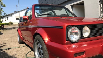

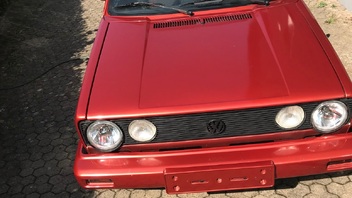

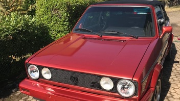

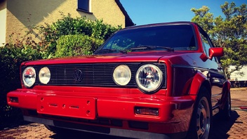

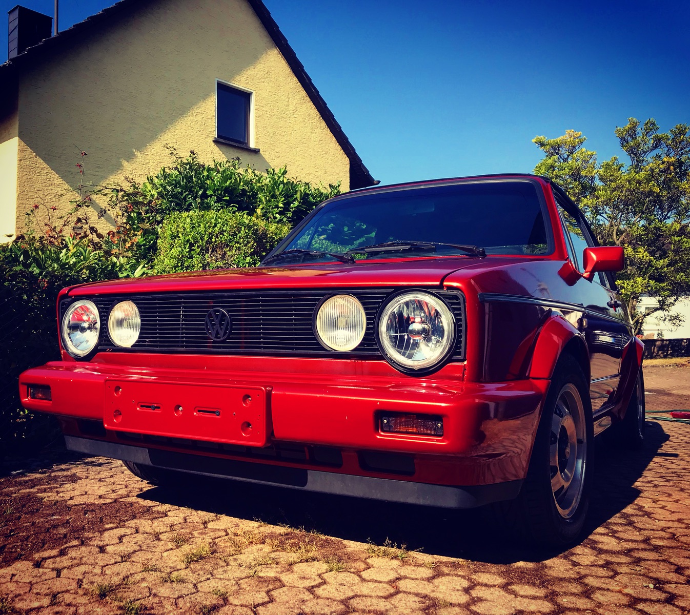

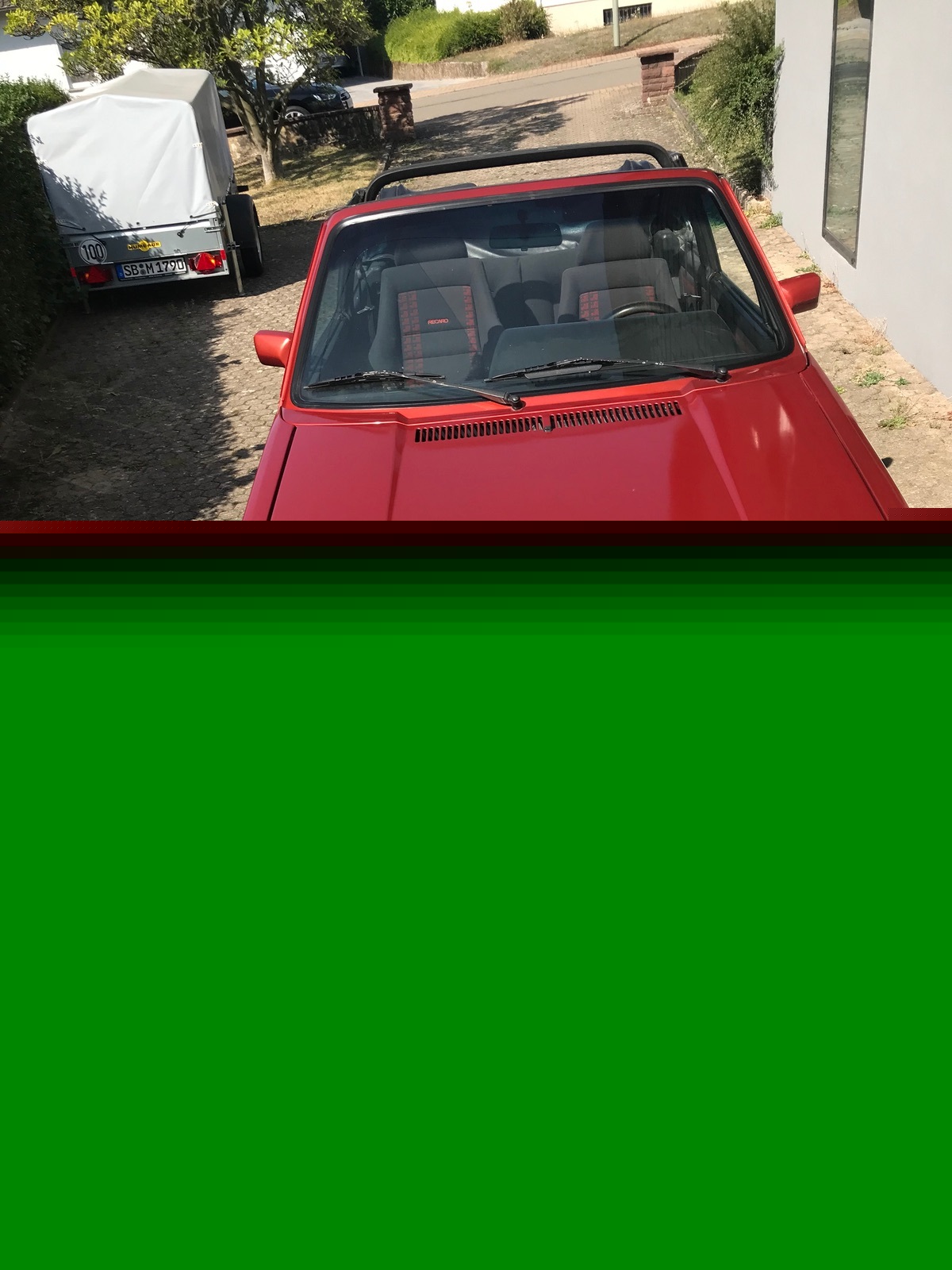

    Jetzt mal genug der großen Worte, hier ein paar Bilder

    Sieht auf den ersten Blick ja ganz gut aus für ein "Schnäppchen" (so wie Du schreibst).
    Aber einiges paßt nicht so ganz zusammen....
    - Sitze aus dem Sportline
    - Kühlergrill ist auf "Vor-Facelift" zurückgerüstet
    - wieso steht die Ecke der Motorhaube so über?

    vorne rechts wurde scheinbar mal der Flügel schlecht getauscht. Ich gehe mal davon aus, dass mal ein seitlicher Schaden der auch ein Stück der Front betraf passiert ist.

    ein Bj.87 müsste doch eigentlich die kleinen Stoßstangen (Vorfacelift) haben.
    Ich vermute mal, dass das vor 15-20 Jahren ein verunfallter Sportline als Technik und Interiorspender herhalten durfte.

    Was mich persönlich als erstes stören würde ist der Mischmasch an der Fahrzeug was die Lampen betrifft.
    Das würde ich den Klarglas Hauptscheinwerfer gegen neue Hella ersetzen. Die Fernscheinwerfer innen sauber (siehe Wiki) machen und
    vielleicht den großen Kühlergrill montieren.
    Dann stimmt die Optik vorne schon mal wieder.
