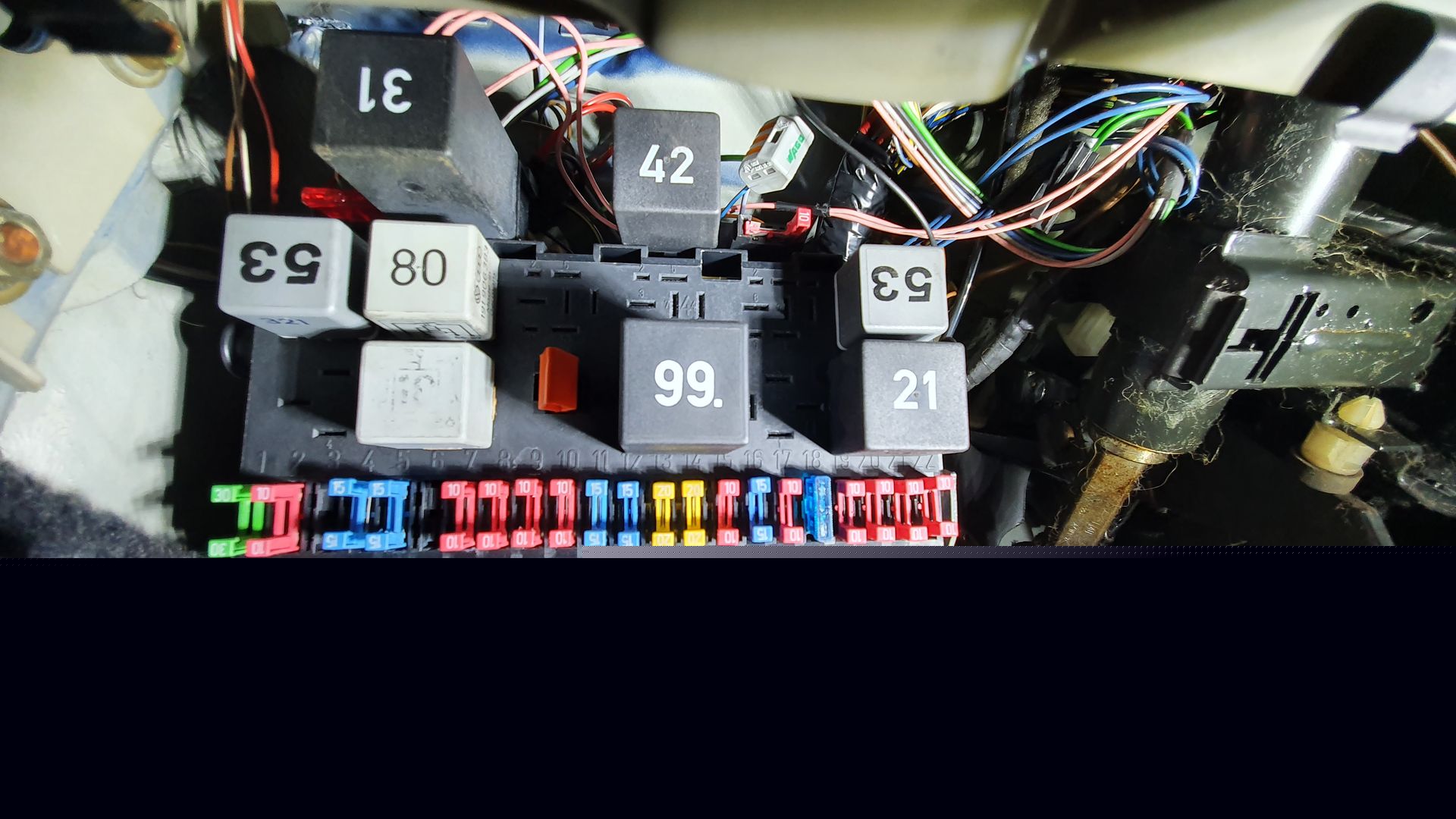

Hallo Kollegen ,
welches Relais steuert die Kraftstoffpumpen ( Beide ) im Cabrio 98 PS 2H Motor ? . Mir hat ein Bekannter gesagt , das musst du liegen haben , die waren oft defekt .
Hallo Kollegen ,
Platz 2, da wo das Relai mit der 80 drinsteckt.
siehe auch:
Ich muss den Beitrag nochmal hoch holen !!! . Weiß Jemand die Bestellnummer von dem Teil ? . Wenn ich im Netz nach Relais 80 Golf 1 suche , finde ich irgenwie Nichts bzw. keine genau Bezeichnung/VW Nummer
Relais Kraftstoffpumpe 2H = 191 906 383 C
Gib diese Nummer mal bei EB.. ein da gibt es jede Menge aber ich würde nur NEU nehmen
Hallo, kannst auch Relais Nummer 67 oder 167 nehmen / suchen.
Relais Kraftstoffpumpe 191 906 383 C kann 67 oder 167 oder wie bei markus.e auch 80 sein das spielt dabei keine Rolle wenn die Pinbelgung passt und wenn es original VAG ist und die TNR = 191 906 383 C darauf steht. Dieses Relais wurde sicherlich in der gesamten VAG Gruppe verbaut nur wenn es z.B. im Audi verbaut wurde bekam es eine andere Nr. auf dem Gehäuse.
Gibt es die noch original und neu ? .
Ob original noch beim
weiß ich nicht aber gib diese TNR 191906383c mal in der Bucht ein da gibt es jede menge ![]()
