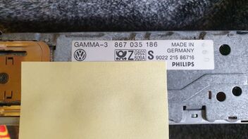

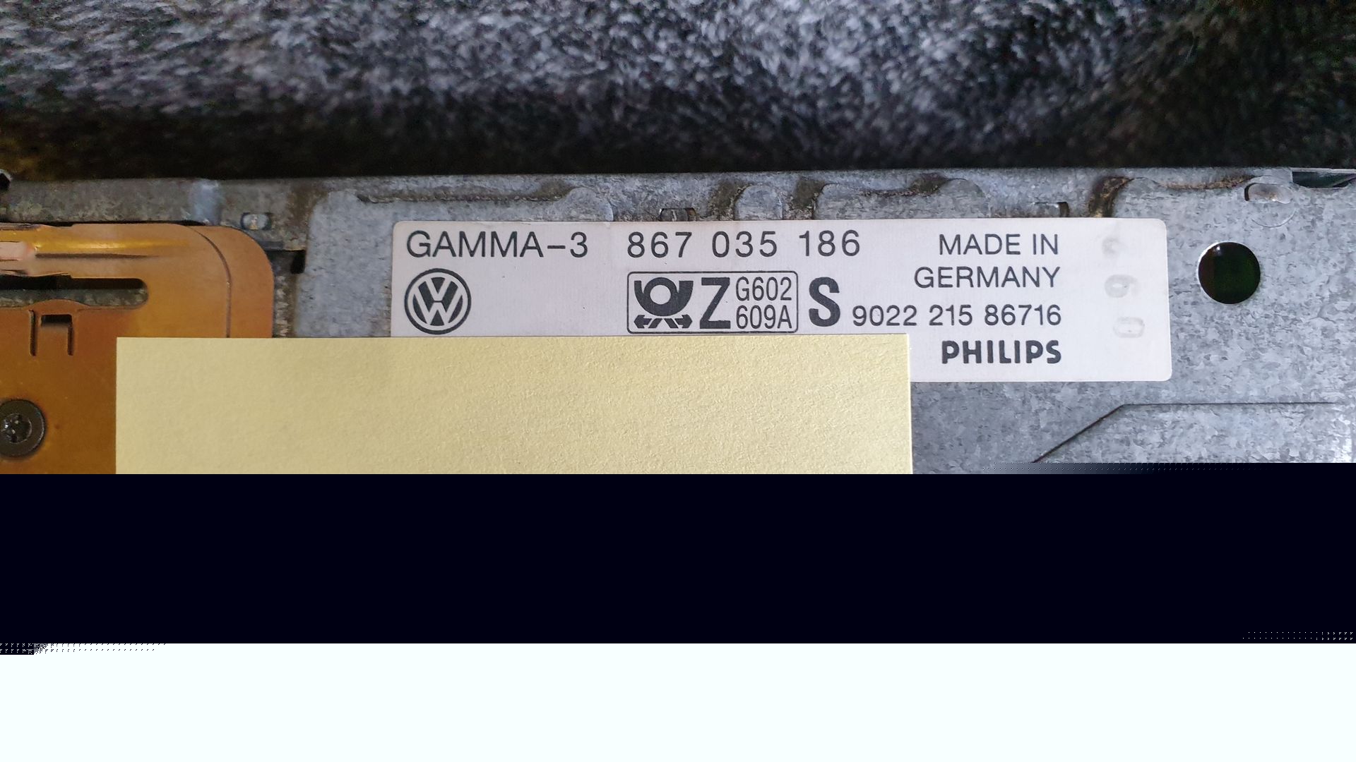

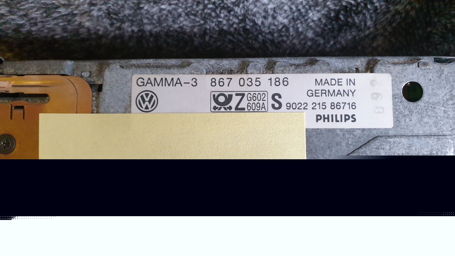

  • Hallo,
    mal zu den Preisen des "Genesis" Radios: das ist ein normales Gamma mit einem Aufkleber.
    Auch die Teilenummer ist unterschiedlich.
    Genesis 867
    Normales Gamma 3 fängt glaub ich mit 357 oder 367 an.
    Aber technisch sind die gleich.
  • Sollte aber trotzdem ein Aufkleber sein. Ich hab das das erste Mal vor ca. 20 Jahren gesehen bei einem aus erster Hand gekauften Wagen. Da war dieser Aufkleber noch unverklebt beim Bordbuch dabei. Das war sicher kein englischer Aufkleber.
    Beide von Ebay aus dem Link in Beitrag 3 haben 357 Teilenummern.
    Hier: https://picclick.de/Radio-Gamm…-Passat-142714836402.html
    gabs mal ein 867 mit normaler Blende.
    Und hiernach:
    https://www.polotreff.de/forum/t/186460
    ist das 867 speziell abgestimmt auf die Lautsprecheranlage.
    Wobei die Teilenummer sich zwischen beiden Links noch um das "G" unterscheidet.
