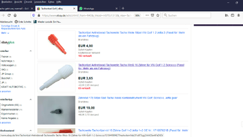

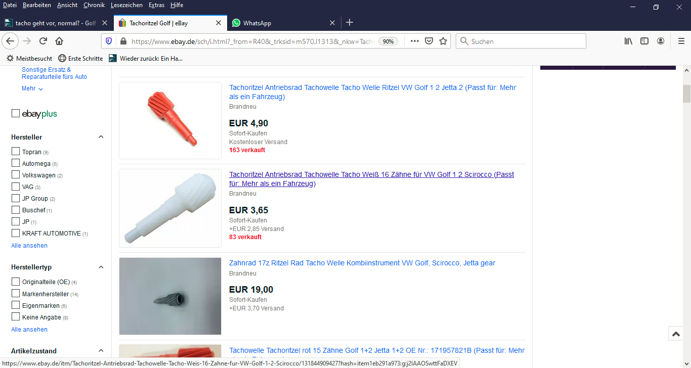

    Hier mal meine Suche bei Ebay. Wenn du das rote Ritzel mit 15 Zähnen hast, solltes du eines mit 16 Zähnen nehmen.
