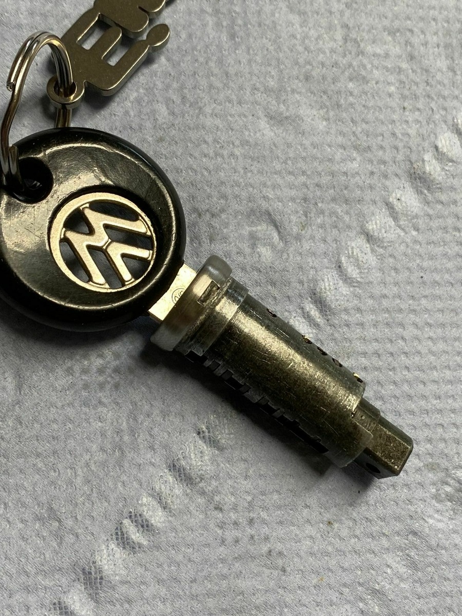

    Danke aber mal für die Inspiration und den Tipp mit dem Corrado Schloss der Heckklappe

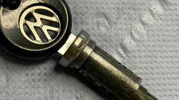

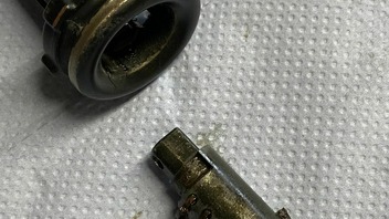

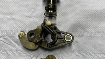

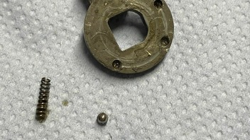

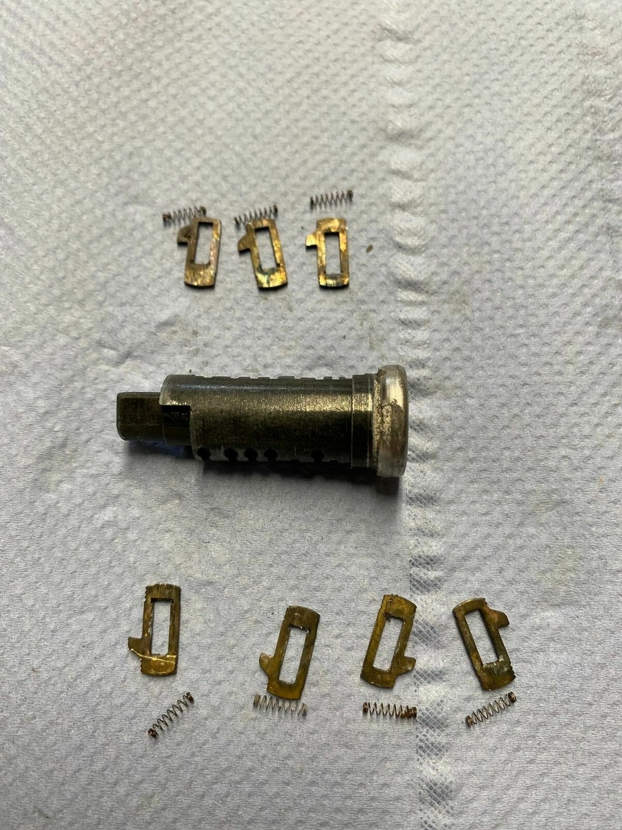

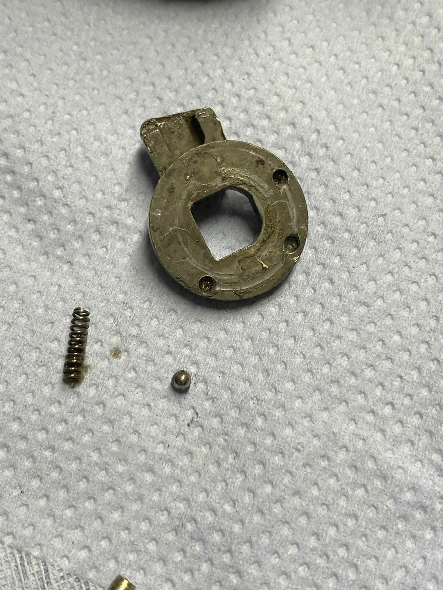

  • Also hier noch ein Nachtrag wie man die Schließung umbau am Beispiel vom Corrado schloss:

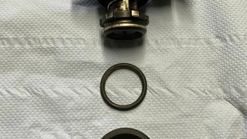

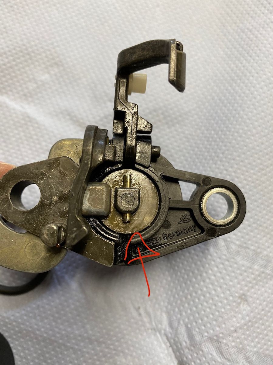

    Zunächst zieht man die Kappe ab und die Dichtung. Dabei immer alles schön sauber machen.

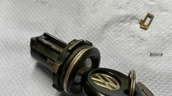

    Dann muss der Stift auf der Rückseite vom Schloss ausgetrieben werden um das Schloss zu zerlegen.

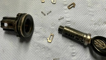

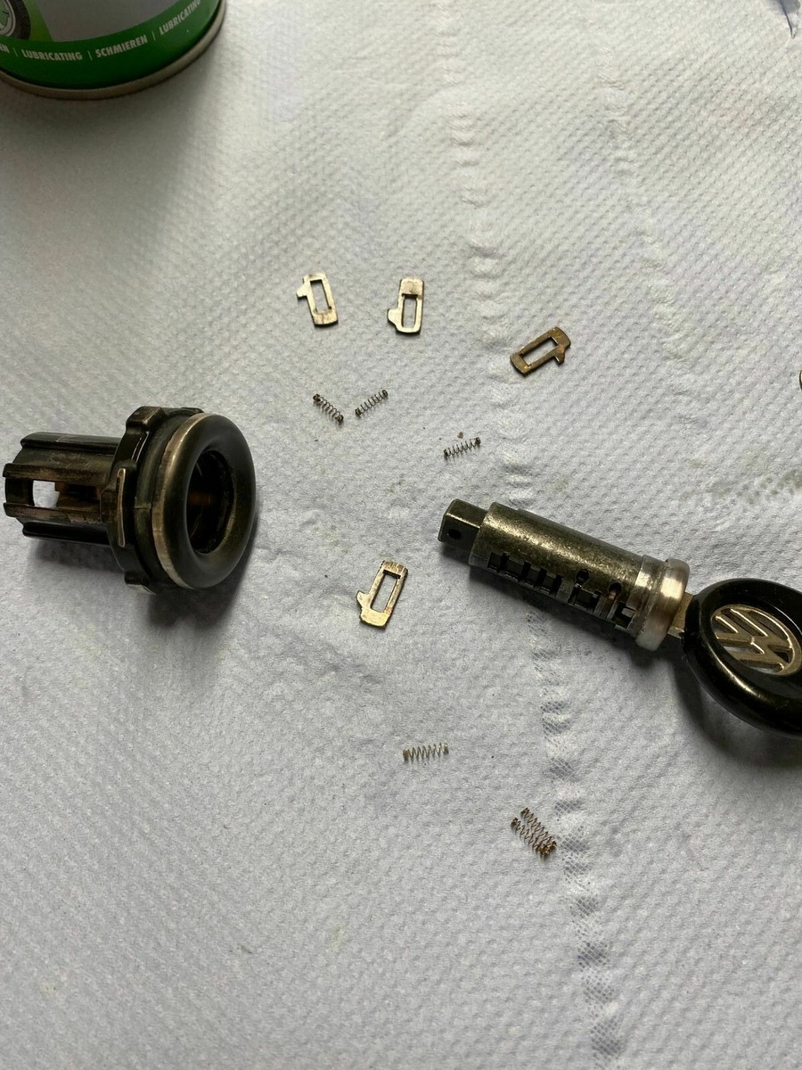

  • Und jetzt geht das Spiel los...
    Entweder man bau seine eigene Schließung aus seinem Schloss um oder fängt an die Plättchen so umzusortieren, dass sie beim einstecken vom eigenen Schlüssel vollständig verschwinden.
    Ich mache das immer mit einem Plättchen und steck dann den Zylinder wieder ein. Kann man ihn drehen, bau ich das nächste Plättchen ein. Immer Stück für Stück und immer mit der Feder.
  • Hat man Glück bekommt man alle 7 Plättchen so umsortiert das diese beim einstecken komplett sich zurück ziehen und der Zylinder sich in seiner Hülse drehen lässt.

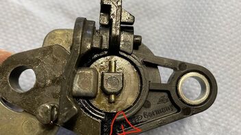

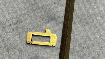

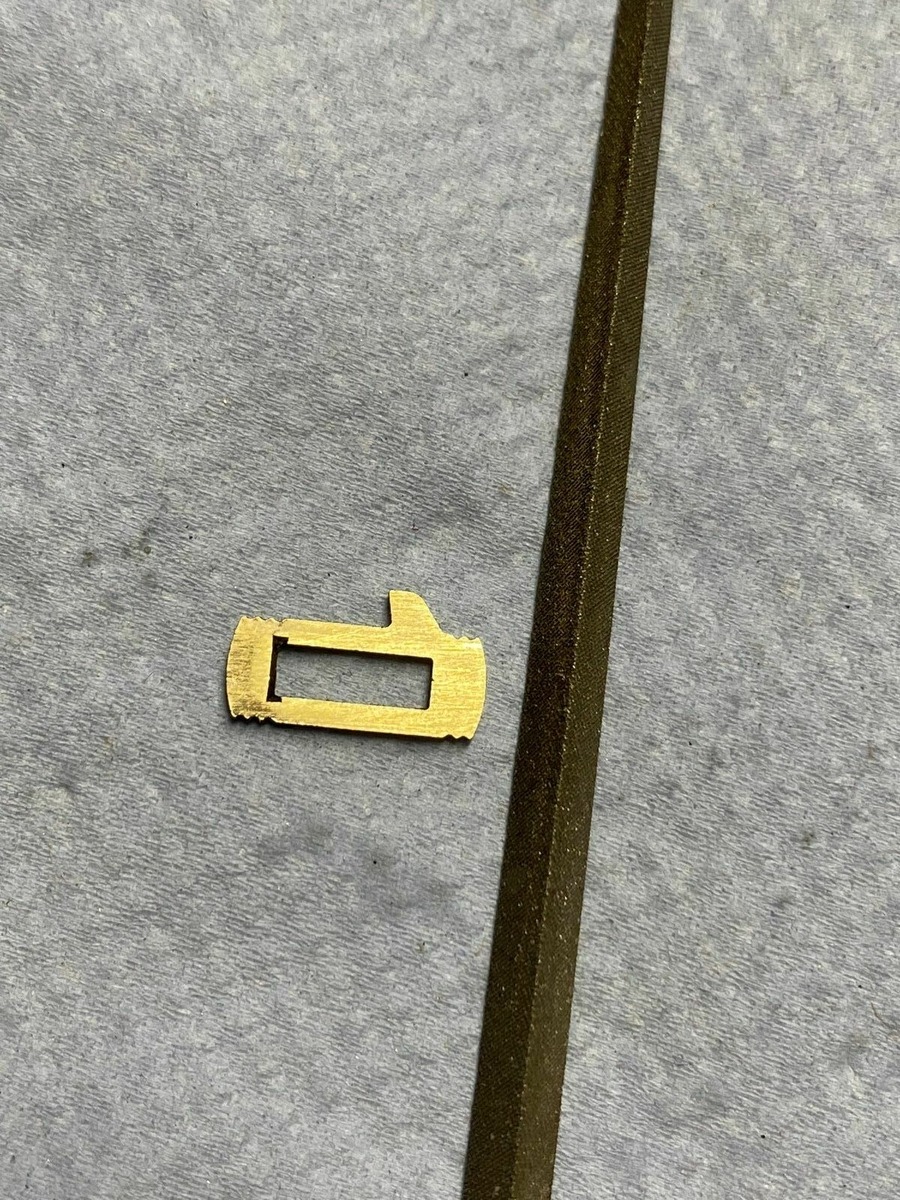

    Wenn das mal nicht geht, kann man vorsichtig mit einer Feile etwas vom Plättchen abfeilen um das zu gewährleisten das nichts mehr übersteht.
    An der Stelle wegfeilen wo auf dem Bild die Feile liegt.

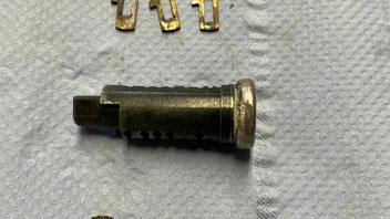

    So habe ich bis jetzt immer alle 7 Verschlussplättchen wieder eingebaut bekommen

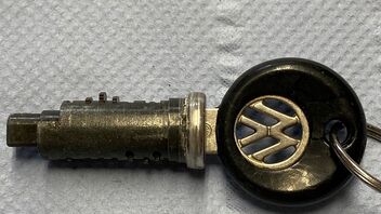

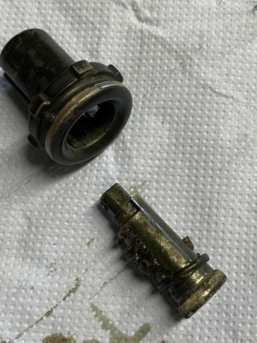

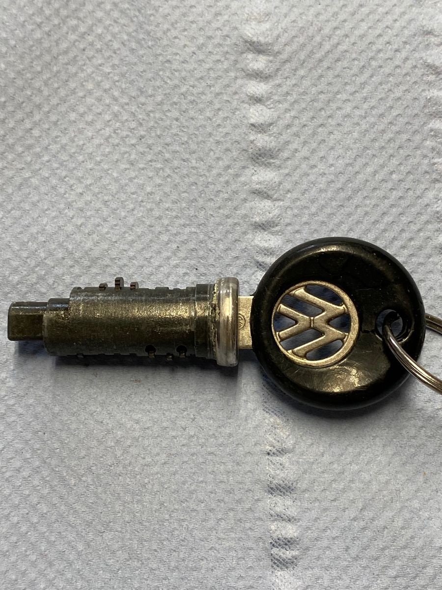

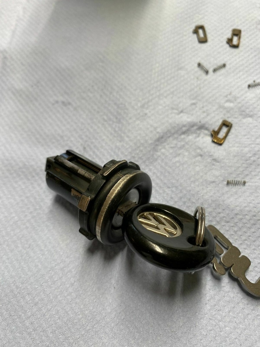

  • Und zum Schluss sollte dann der Schlüssel mit allen Plättchen sich frei drehen lassen und ohne Schlüssel in der Hülse sperren.
    Alles schön neu fetten mit einem Fett das nicht verklebt oder verharzt.

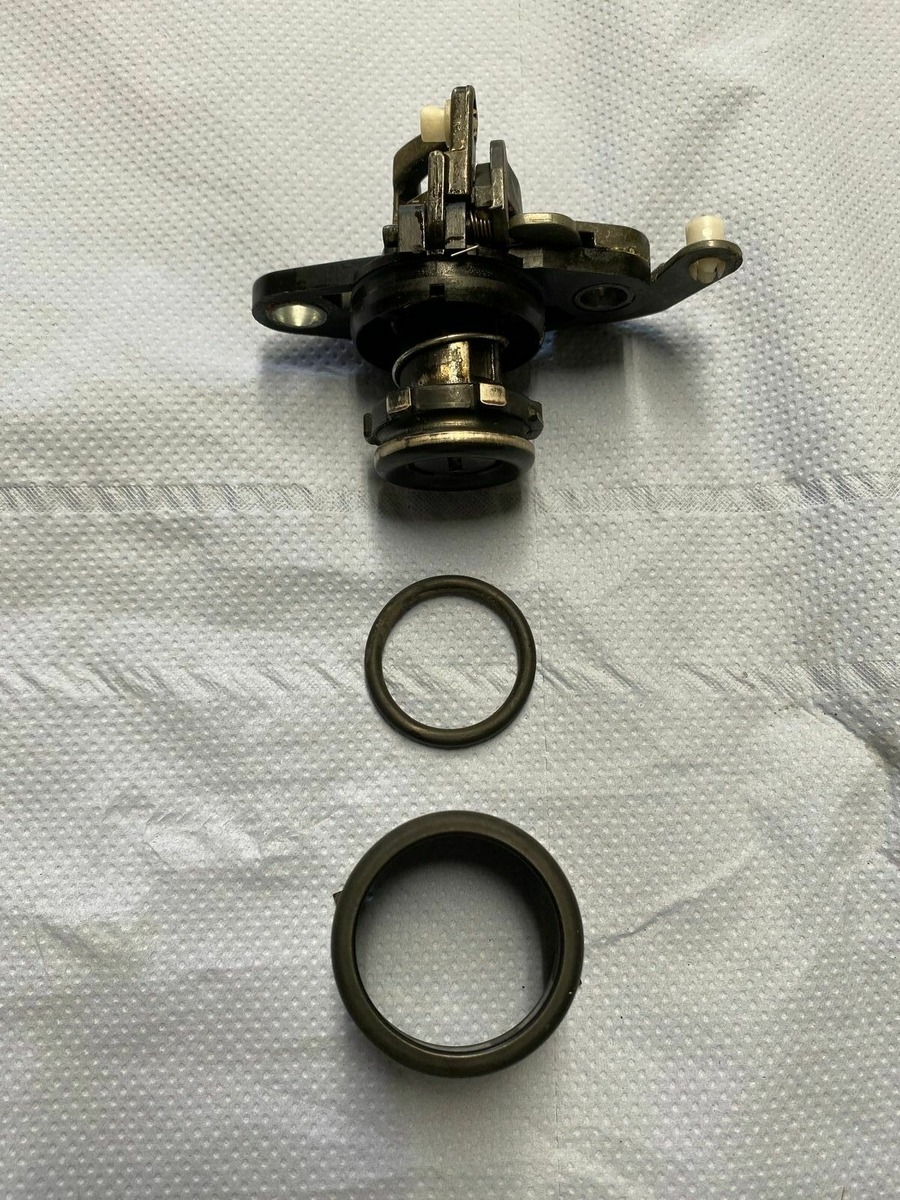

    Zusammenbau in umgekehrter Reihenfolge...
    Viel Spaß beim nachbauen und Freuen das der eigene Schlüssel wieder ins Schloss passt

    Alledrings nehme ich für solche Aktionen immer neue oder passende Schließplättchen, von denen ich im Laufe der Jahre viele gesammelt habe. Ich habe meinen Vorrat in 4 kleine Dosen - je nach Größe - verteilt, aus denen ich mich dann bediene.
    Das passend Feilen mache ich nur im Notfall, weil dann ggf. ein fremder Schlüssel passen könnte.

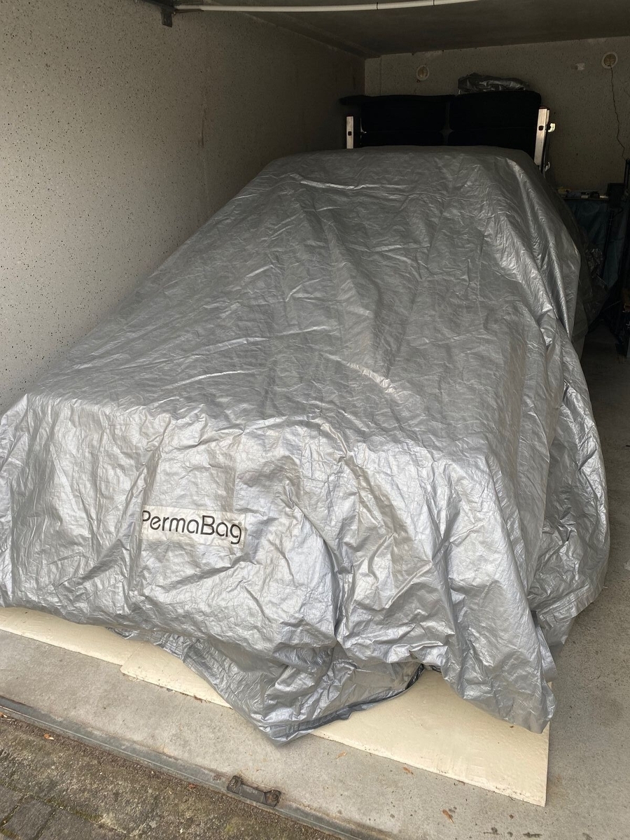

    so wie das nun mal jedes Jahr so ist....Saison Ende ;( Die paar Tage vom Oktober schenk ich mir, da ich zeitlich da zu nichts mehr komme was das Cabrio betreffen würde.
    Am Mittwoch hatte ich nochmal wenigstens paar KM als Bewegungsfahrt gemacht, Vollgetankt und den Luftdruck der Reifen angehoben.
    Heute morgen dann die Batterie raus und dann ging es in den PermaBag. Die Tage gibt es dann noch die regenerierten Trockenzylinder in den Sack und die Temperatur und Feuchtigkeitsfühler. Und dann heißt es: " See you in 2022 !" ²³
