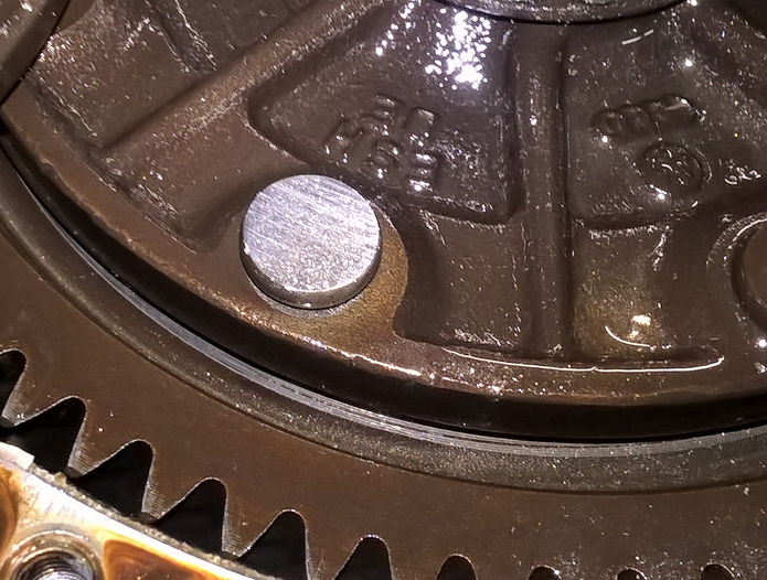

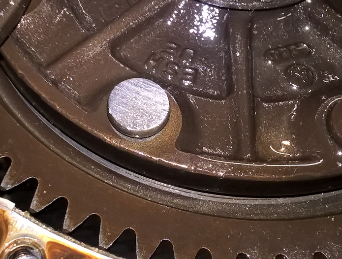

    Schon geil wenn sich die Diff-Nieten lockern und durch die Gehäusewand nach draußen wollen - mit Flüssigmetall konnte ich die Gehäuseglocke noch retten - die dummen Nieten wurden durch Schrauben ersetzt und und und - die Fotos sagen alles... 700 € alleine für die getauschten Teile - dafür überlebt das Getriebe das Auto nun auf jeden Fall. Golf 4-Getriebe sind der ALLERletzte Müll - nach 200.000 sind die alle fertig - genau wie die 16V-Schwachsinnsmotoren - nie wieder... Gebrauchte 4er-Getriebe kannste alle wegkloppen - da hilft echt nur selbst generalüberholen oder lassen. Ende jetzt - zu viel gelabert...
