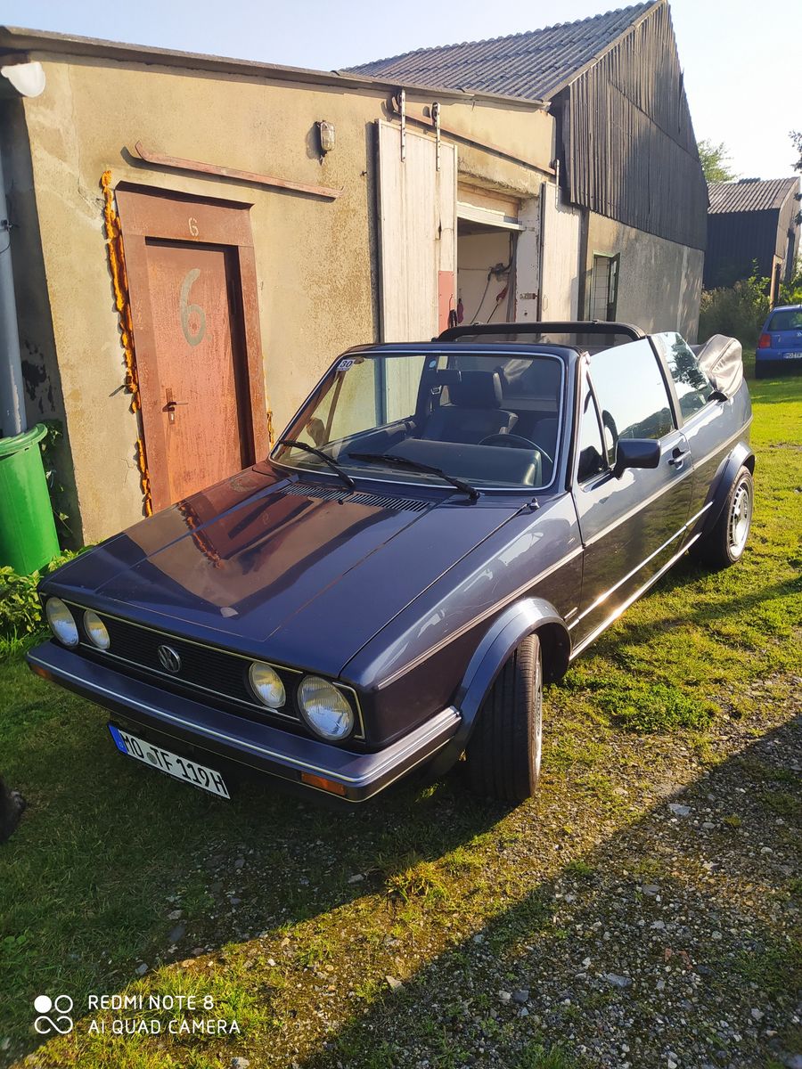

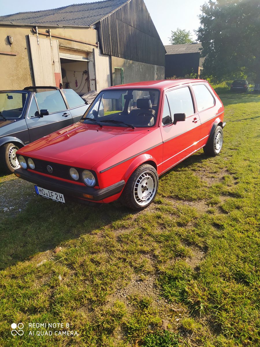

  • Da morgen Wetter werden soll :les5: habe ich Mr. Moon; eigentlich müsste es Mrs. Moon heißen, das Ding ist definitiv weiblich, Kerle zicken nicht so rum, mal ordentlich gewienert.
    Morgen ist eine kleine Ausfahrt ²³ ins Nachbarland geplant, die Genußmittelvorräte :lal: gehen zur Neige und müssen ergänzt werden. :shop:
    Bei der Gelegenheit den Festdachgolf mitgewaschen, geföhnt und durchgefeudelt. :wisch:
    Dient der Muddi in der nächsten Woche als Daily, hoffe das sich das neue Fahrwerk noch etwas setzt.
    Ansonsten muss ich da nochmal bei, sieht ja unmöglich aus. :tüv:

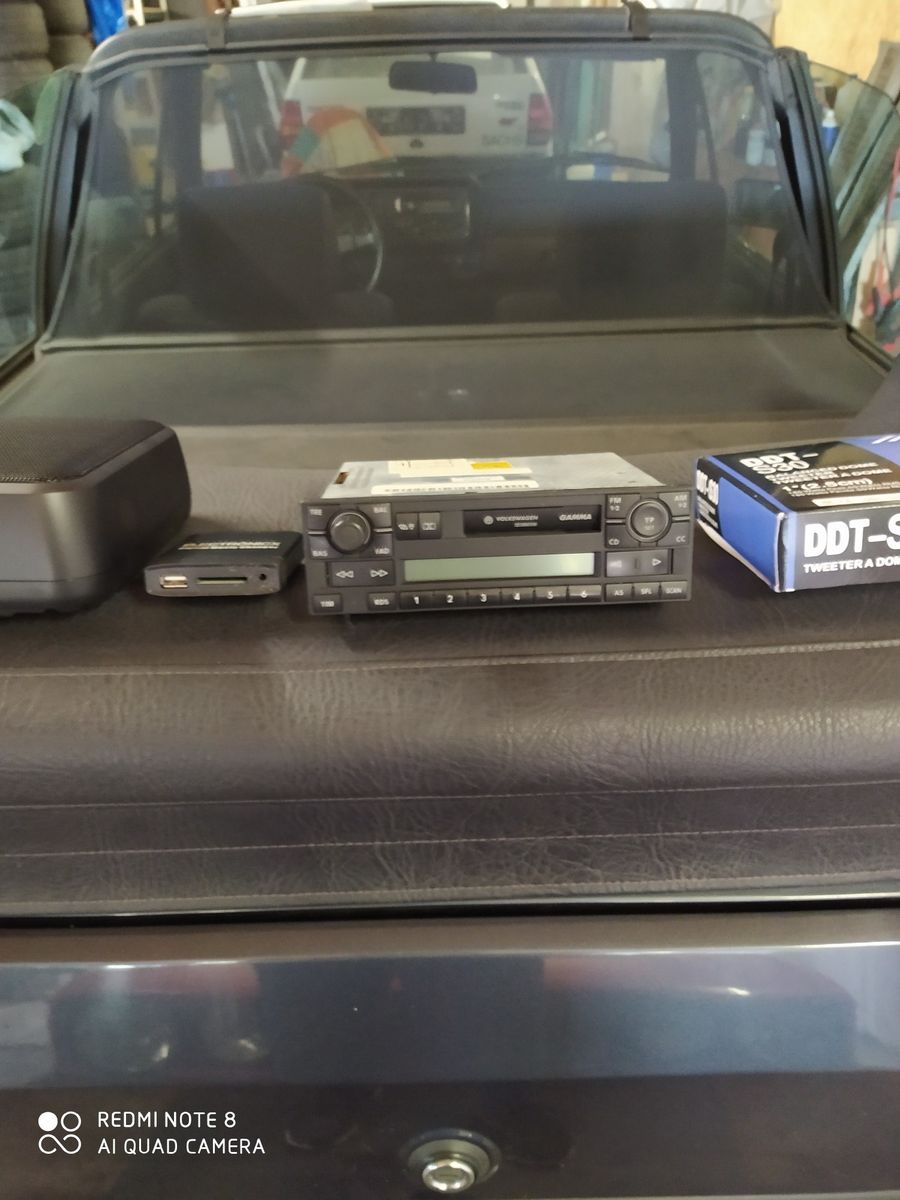

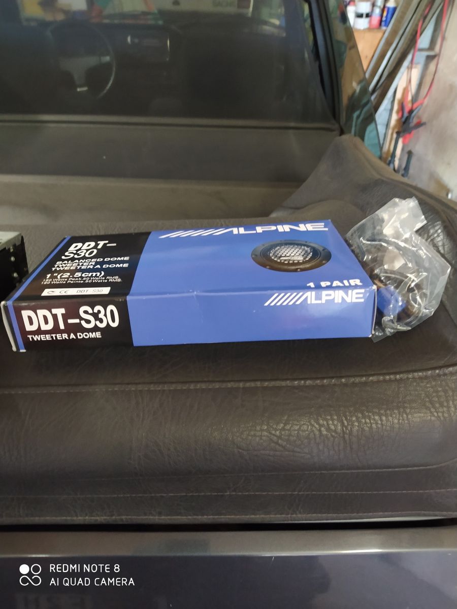

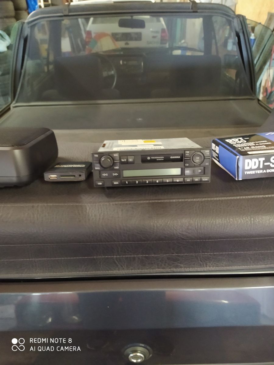

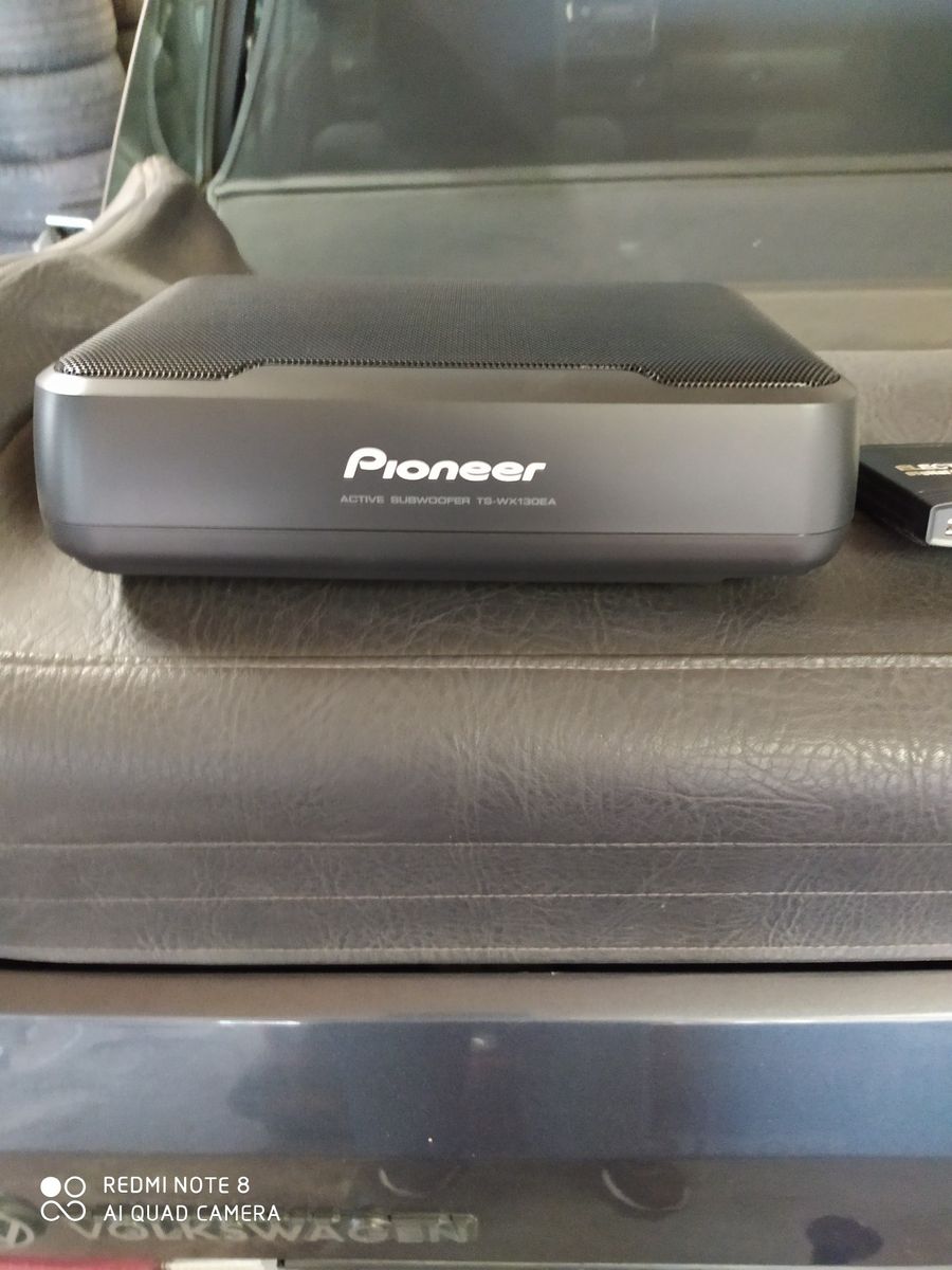

  • So, bis auf den Line-Out Adapter sind nun alle Komponenten für die neue Beschallungsanlage eingetroffen.
    Ostersonntag gibt es noch eine Tour ins Nachbarland, ab Montag wird der Krempel eingebaut.

  • Wenn Du das Bild groß machst kannst Du die Bezeichnung lesen.
    Grüße
    Dirk

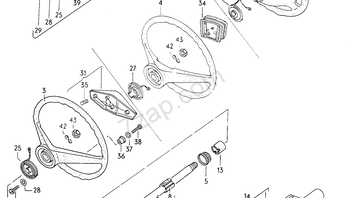

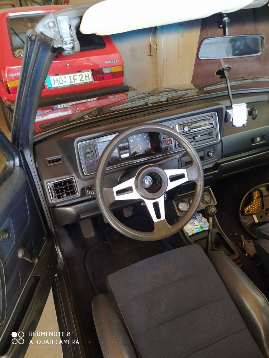

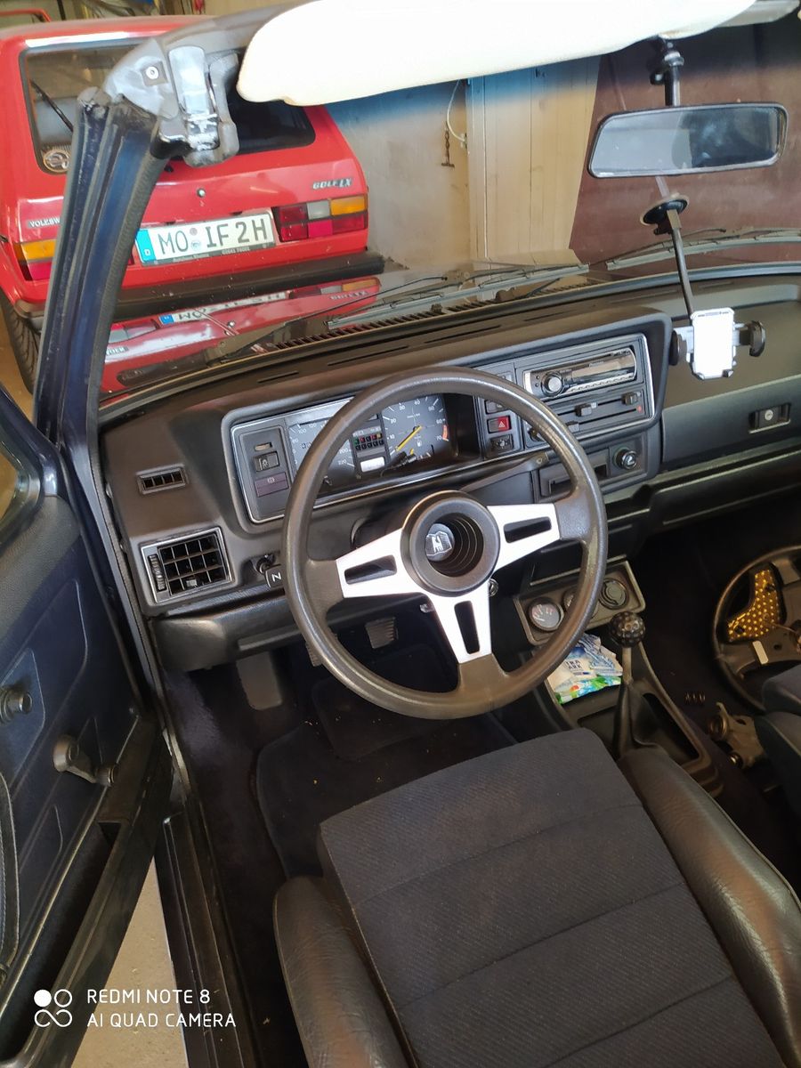

  • Mein gestriger Besuch bei Udo in Witten hatte einen Grund, besser gesagt 2 Gründe.
    In Udo´s Garage lag das Objekt meiner Begierde, im Kofferraum; besser gesagt im 2ten Handschuhfach von Mr. Moon eine TOP-Persenning.
    So kam ich endlich zum gewünschten Lenkrad und Udo zur neuen Persenning.
    Über Geld sprechen wir hier nicht, aber für Udo und mich war es eine absolute Win-Win-Geschichte.
    Der Einbau war wieder mal ein Drama.
    Altes Lenkrad ab, Hülse abziehen, Spucki drauf.
    Nee, das wäre zu einfach, habe den Lenker nicht bis zur Verzahnung bekommen.
    Also Fehlersuche, Frau Kugel sagt das muss passen wenn die Hülse runter ist.
    Vermutung war eine gestauchte Lenksäule, fast richtig.
    Die vor dem Kreuzgelenk liegende Feder zieht die Lenksäule immer nach unten, also die Knippstange angesetzt, hochgedrückt, Spucki montiert, fertig.
    Denkste, Zündung an und Mr. Moon hupt.
    Tolle Wurst, alles wieder zurück.
    Das ganze 5 mal,
    Dann mal die Schrauben vom Schleifring im Spucki nachgezogen, Ups, geht.
    Einfach kann jeder.
    Grüße
    Dirk
  • Hallo Dirk,
    Hast du denn auch den Stützring (Nr. 13 = ETNr. 171 419 549( eingebaut?
  • Nein, die Hülse liegt hier.
    Bekomme sie alleine nicht weit genug drauf.
    Da braucht man ja mehr Arme wie ein Tintenfisch 🐙
  • Ich habe das immer hinbekommen, indem ich die Hülse ohne das Lenkrad mir der großen Unterlegscheibe und der Mutter soweit "draufgepresst" habe, bis etwa 2 Gewindegänge überstanden. So konnte ich das Lenkrad dann verschrauben.
    MfG
  • Ja, so war der Plan.
    Dummerweise zieht diese dämliche Feder die Lenksäule runter, also muss ich im Fußraum hinter der Pedalerie gegenhebeln und oben die Hülse draufwuppen.
    Da ich nur mit 2 Armen ausgestattet und im hohen Alter auch körperlich nicht mehr so biegsam bin klappt das nicht.
    Umgekehrten Weg habe ich auch probiert, also Hülse drauf, Lenkstange rein; aber dann bekomme ich die Lenkstange gegen die Federkraft nicht ins Kreuzgelenk.
    Egal, läuft.
    Grüße
    Dirk
