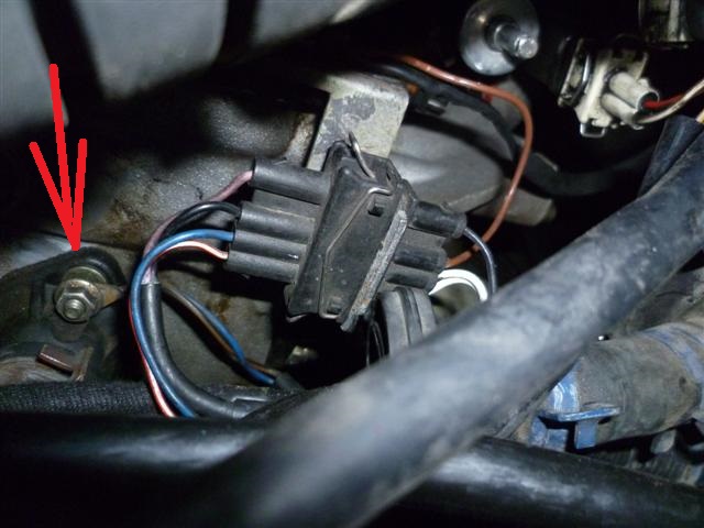

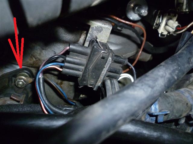

Also, ich hab die Massepunkte kontrolliert und noch mal verbunden, aber ich habe festgestellt daß das Massekabel am Kühlmittelflansch bei mir fehlt. Aber ich habe ein braunes und ein braun/schwarzes am Massepunkt am Ventildeckel. Aber das auf dem Foto sieht anders aus.
Wo kommt denn das her?
Ach ja, das mit dem Bremsenreiniger hab ich auch getestet. Ändert sich nichts.
das oben von mir am Bild gezeigte Massekabel am Wasserflansch (Öse mit 2 Kabel braun + blau) versteckt sich gerne unter dem dicken Kabelbaum knapp über dem Getriebe. Suche da mal mit der Hand. Das findest du schon.
Hab die beiden Kabel gefunden, neue Öse dran, angeschraubt lääuuuufftttt!!!!
Endlich! Vielen dank an alle. Jetzt noch ein paar Kleinigkeiten, dann kanns losgehn!
