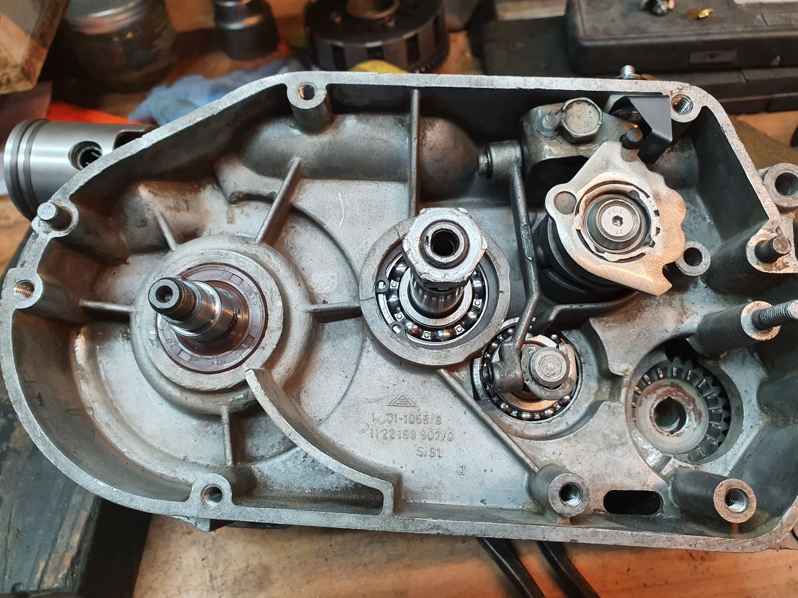

  • Was macht man eigentlich so im Winter wenn das Cabrio eingemottet ist und einem das Geld für den 1,8t ausgeht....Man aber Zeit hat....
    Man baut mal wieder ein paar Motore für Freunde und Bekannte neu auf. Meistes aus dem Hause Simson. Nebenbei hab ich auch noch ein eigenes Projekt abzuarbeiten. Ich baue nebenbei auch noch eine Simson S51 neu auf. Bisschen Tuning muss natürlich auch sein.
