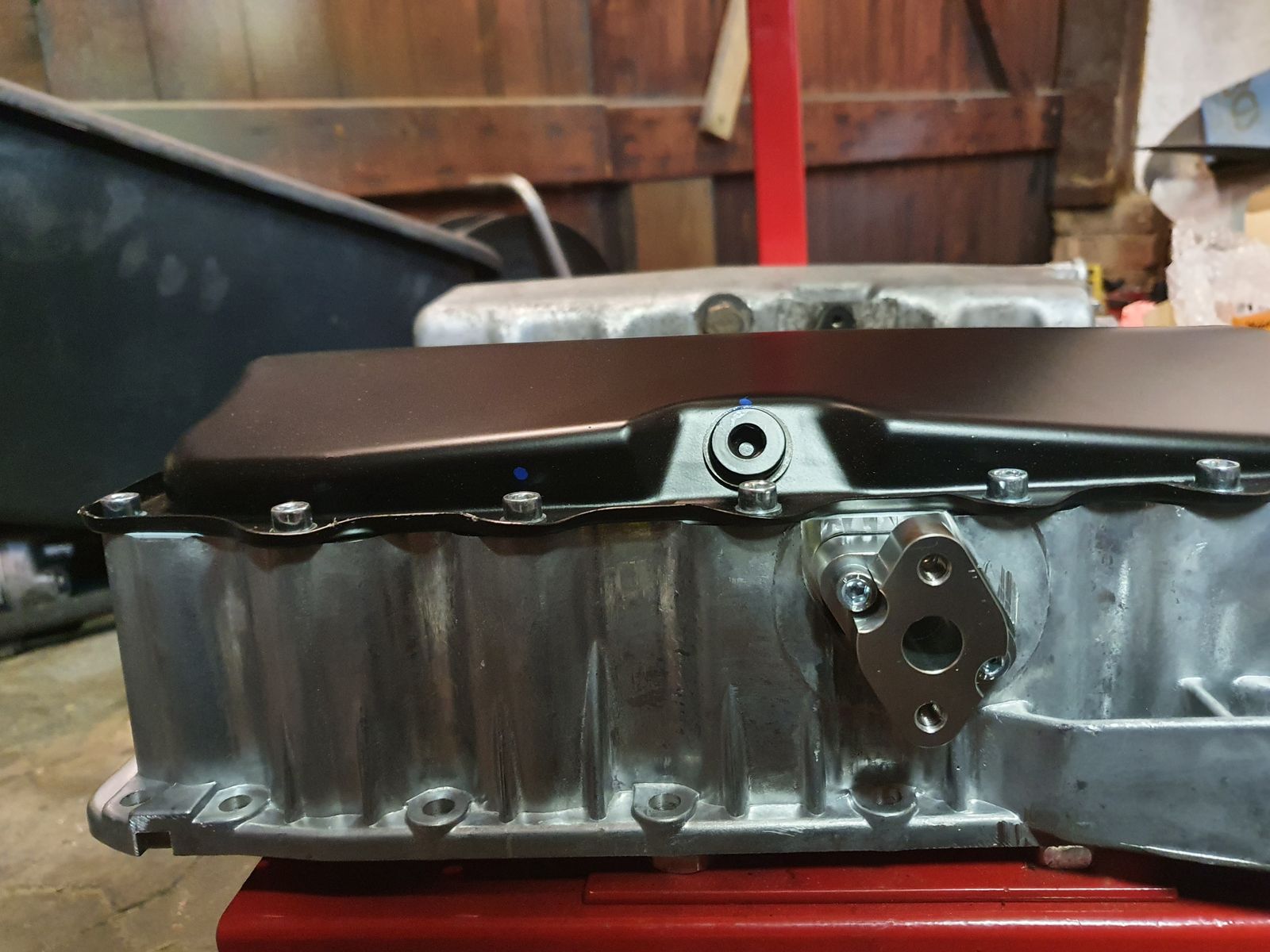

  • Ne die baut einfach nicht so hoch auf und ist aus Blech. Kann das heute Nachmittag mal fotografieren.

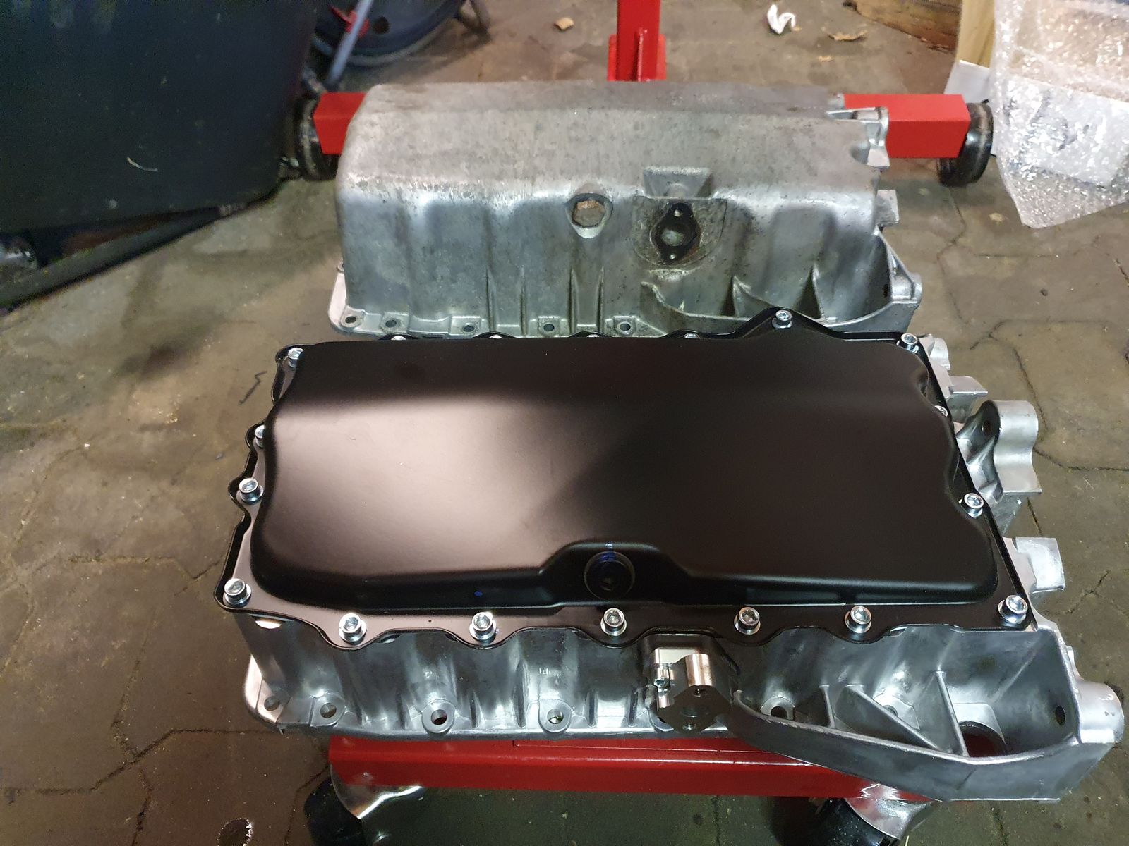

    das ist leider nicht so sehr viel .... habe das Thema vor 12 Jahren auch durch . Dadurch das der Motor gekippt verbaut wird, ist die tiefste Kante etwa 10mm höher als bei der Aluwanne .
    Die Getriebeglocke bleibt die tiefste Stelle .... und auf den serienmäßigen Ölsensor muß man auch verzichten .... ( gut, letzteren hat ein AGU nicht)
  • Sieht aber besser aus...Außerdem ist es ja das letzte was die eine oder andere Ameise sehen wird :hihi:

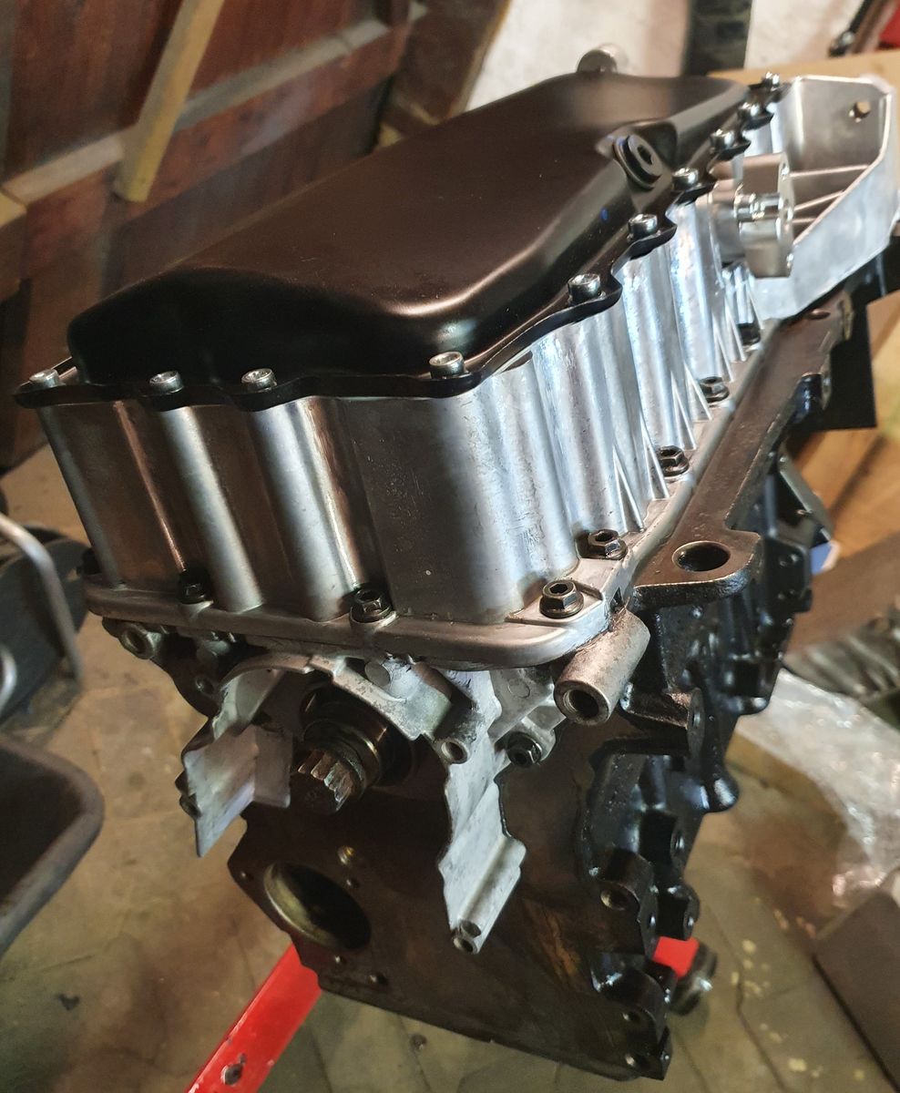

  • Spass beiseite. Hier mal die Bilder der Ölwannen.
    Lässt sich aber schlecht erkennen.

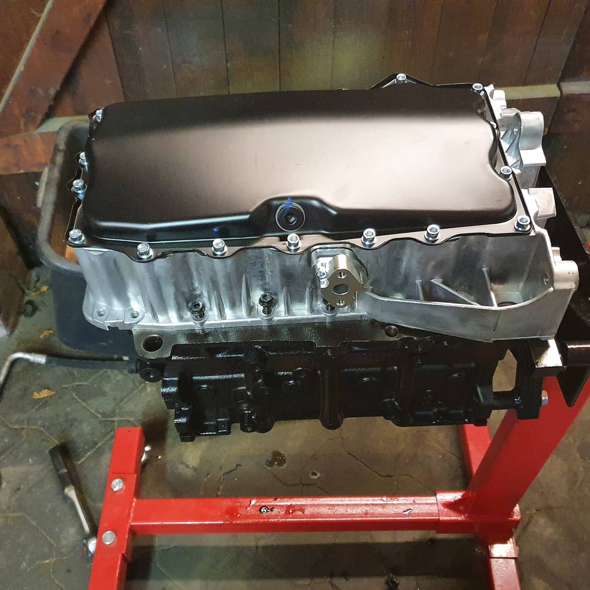

  • So der Unterbau ist jetzt fertig.
    Folgende Sachen wurden erledigt.
    Kurbelwelle vermessen
    Motorblock lackiert
    neue Kolben verbaut
    neue Pleullager verbaut
    neue Pleullagerschrauben verbaut
    neue Anlaufscheiben verbaut
    neue Lagerschalen verbaut
    Ölpumpenritzel gewechselt
    neue Ölpumpe mit neuem Spanner und neuer Kette verbaut
    Aludeckel an der Stirnseite gestrahlt und mit neuem Simmerring montiert
    Abdeckung an der Getriebeseite montiert
    US Ölwanne montiert
    Der Kopf ist auch schon wieder drauf. Beim Festschrauben habe ich mich gewundert, dass ich keine passende Nuss habe. Toll mal wieder was kaufen. Einmal VAG Polydrive bitte....Vielen Dank

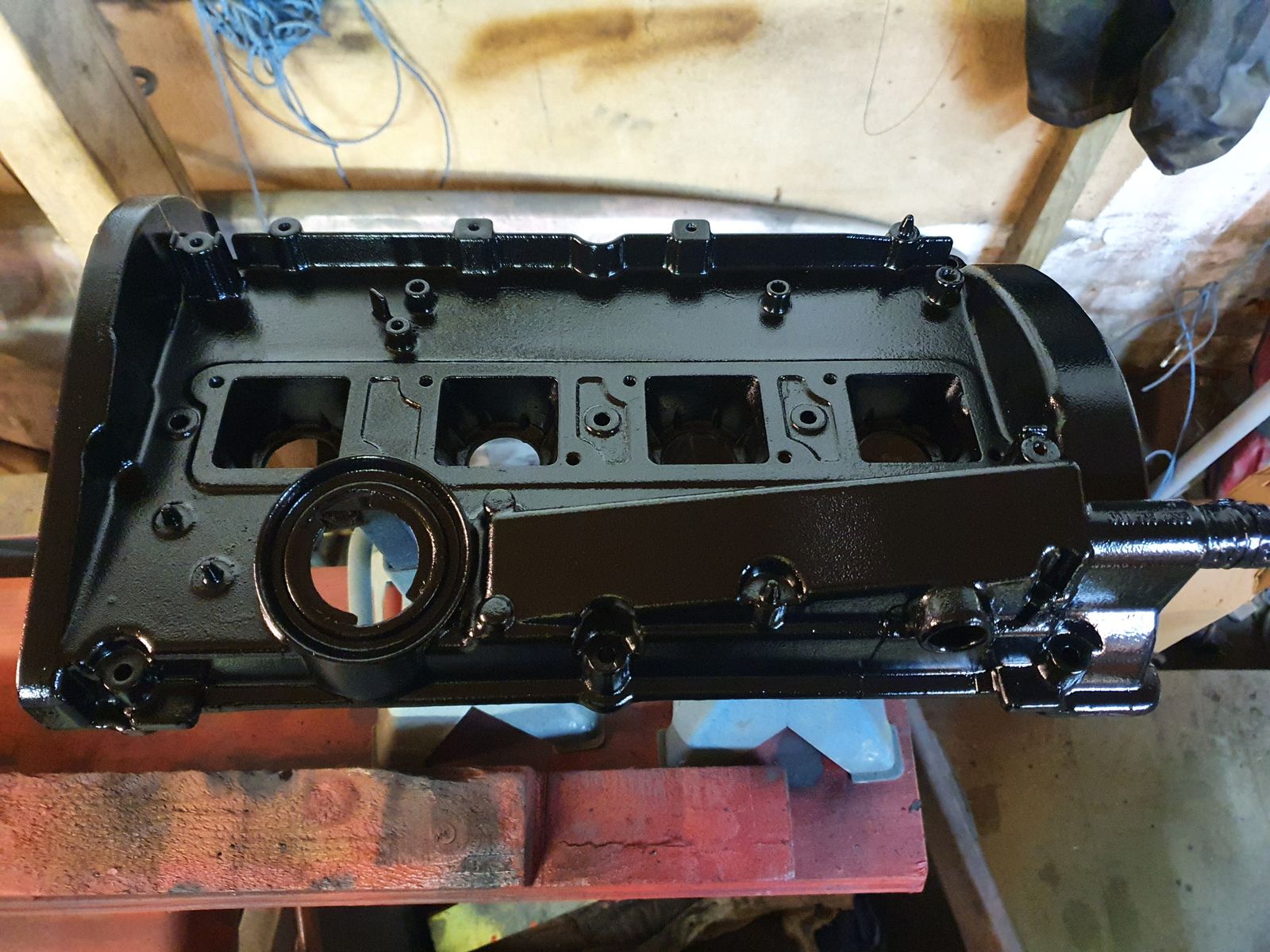

  • Mit der passenden Nuss konnte ich gestern endlich den Kopf montieren und habe angefangen die restlichen Teile zu strahlen. Besonders am Ventildeckel kam ordentlich Dreck und Ölrückstände raus. Der Deckel ist bestimmt ein paar Kilo leichter geworden.<X
    Letzte Woche haben wir noch die Kurbelwellenschraube festgezogen. Bis jetzt alles keine Raketentechnik.

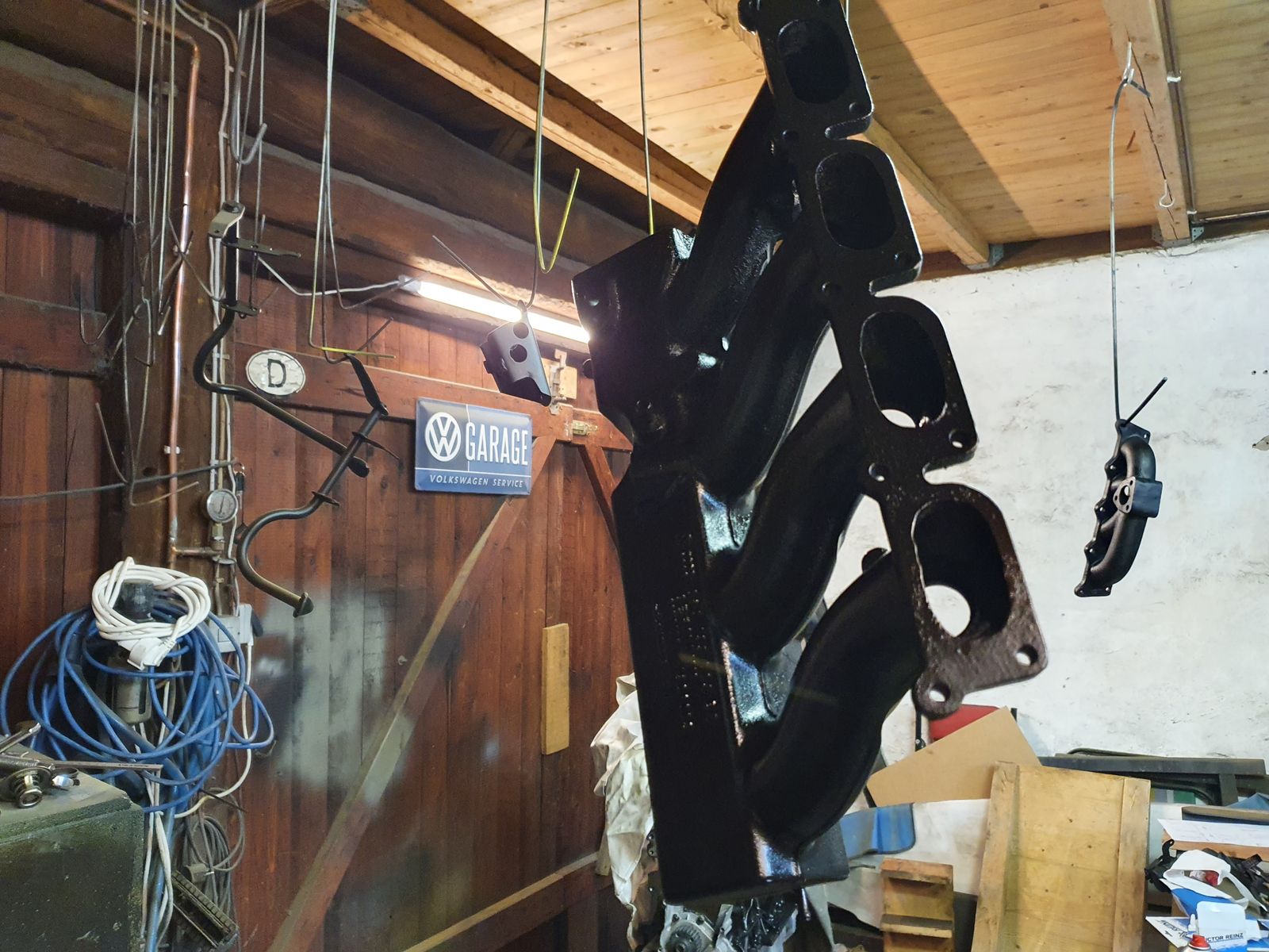

  • Ich war euch ja noch Bilder vom Zwischenstand beim Motor schuldig
    Gestern habe ich einen Upgradekrümmer gekauft und ihn heute gestrahlt und mit Hitzeschutzlack lackiert.
    Die restlichen Teile sind auch endlich fertig und lackiert.
    Die Wasseranschlüsse sind aus Alu, aber die silberne Optik hat mir nicht gefallen. Den Ventildeckel hatte ich gestern schon feuerrot lackiert. War aber auch nicht meins. Verkehrsschwarz matt geht immer.:thumbup:

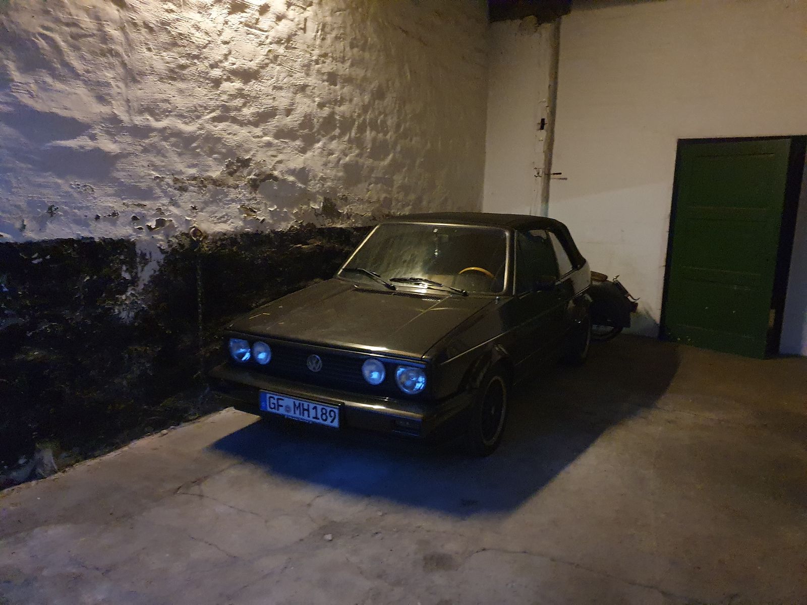

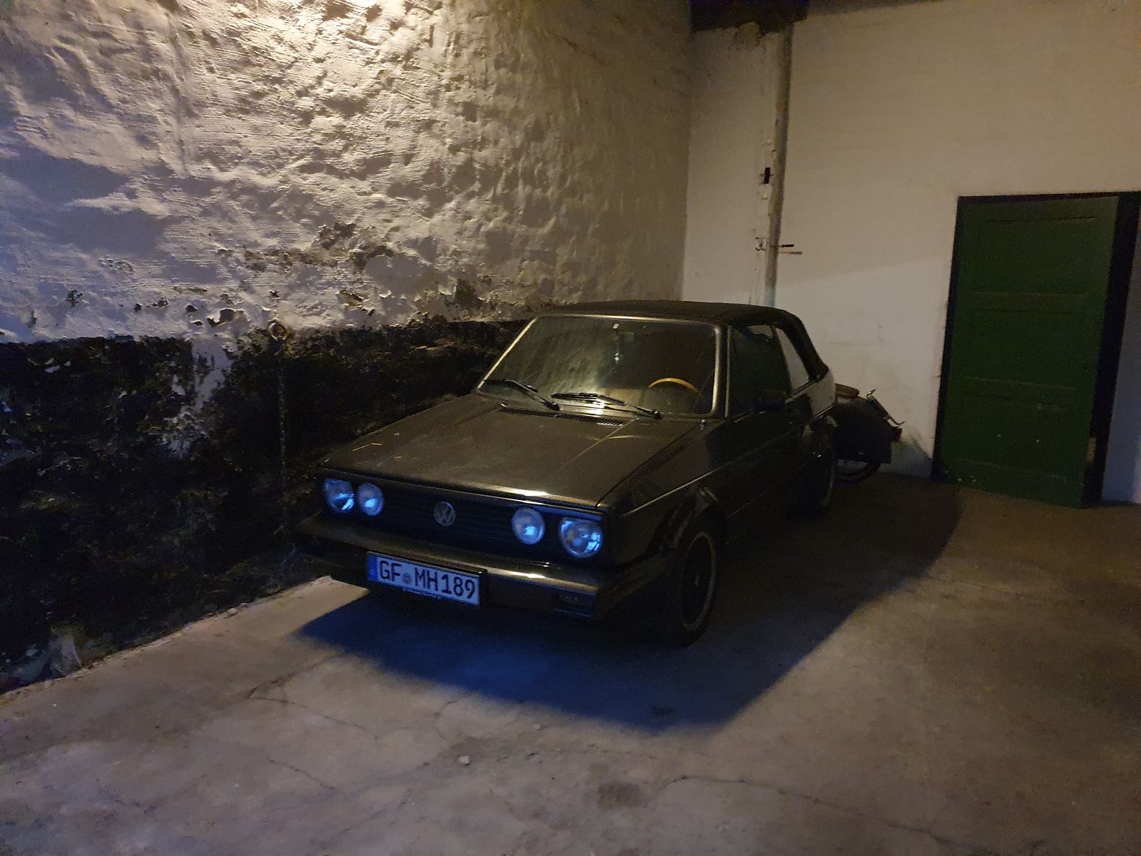

  • Heute hole ich endlich mein Cabrio und meine Schwalbe aus dem Übergangsquartier. Beide mussten ja ausziehen solange ich den A3 zerlegt habe. Hab beides nun schon fast 2 Monate nicht mehr gesehen. Mal schauen ob er anspringt.
    1997 VW Käfer 1600i-Verkauft-
    1996 Audi Cabrio 2,8l -verkauft-
    2001 Audi TT Roadster 225 PS Quattro -verkauft-
    1993 Golf 1 Cabrio Sportline
  • Da ist er wieder:love:
    Natürlich ist er nicht angesprungen. Bei 9 V kein Wunder. Nach 12 Jahren brauche ich vielleicht doch mal eine neue Batterie. Na ja schnell die Batterie aus dem A3 eingebaut und los ging es. Beinah hätte ich noch richtig Schaden dabei angerichtet. Leider ist die Batterie aus dem A3 höher als die aus dem Cabrio. Gott sei dank noch gemerkt bevor ich die Haube zugemacht habe. So habe ich ihn mit offener Haube umgestellt. Ging auch.:thumbup:

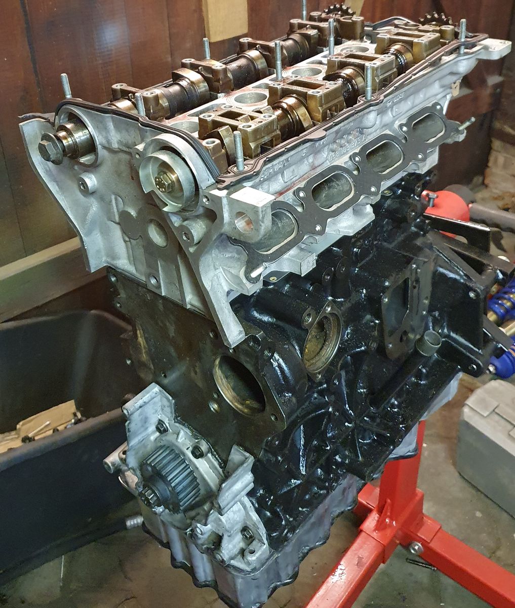

    Hier mal der aktuelle Stand am Motor
    Ich habe aber Glück. Am Getriebe sind Flansche mit 100 Lochkreis vorhanden. Super. Passt eins zu eins an die Antriebswellen.
