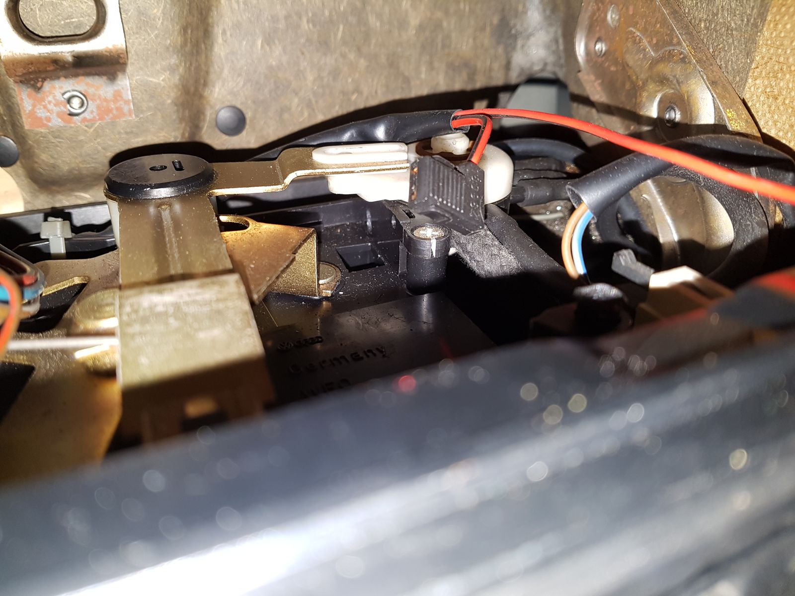

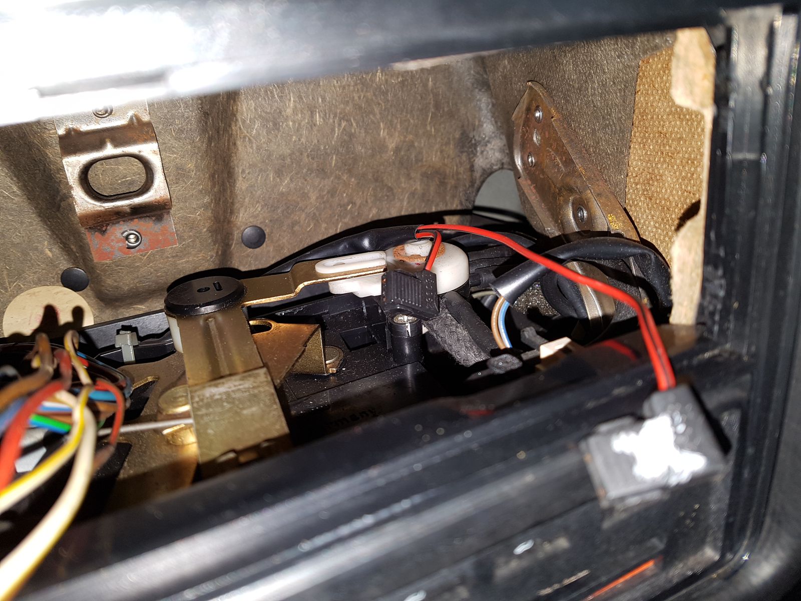

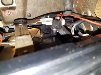

    -hinter dem Radio habe ich zwei Kabel (rot, rot/schwarz) mit Kabelschuh (auf einem ist ein weißes Kreuz gemahlt) "gefunden" (wie auf dem Bild zusehen). Hat jemand eine Idee, wofür diese Kabel sein können? Haben die ggf. etwas mit der Antenne zu tun oder mit der Klima?

  • Hat jemand eine Idee, wofür diese Kabel sein können? Haben die ggf. etwas mit der Antenne zu tun oder mit der Klima? <-- muß man durchmessen - hätte und könnte bringt dir da nix :)

    Klar. Mit einem sogenannten "Multimeter" siehst du sofort ob da Dauerplus oder Minus oder Zündung oder wann was überhaupt anliegt :)

  • Bin mir gerade nicht ganz 100%ig sicher, aber ich meine, dass die beiden Kabel unten an das Thermostat der Klimaanlage kommen. Das Thermostat sitzt (wenn man das Klimabedienteil ausbaut) links hinten. Es wird betätigt durch den Plastikschlitten/hebel, der von dem Metallteil geführt wird mit dem die Lüftung richtig ausgerichtet wird. Schwer zu erklären ;)
    Wenn du es ausbauen solltest: es geht ein kleines Kapilarröhrchen zum Verdampfer. Das darf nicht geknickt werden. So richtig ausbauen ist schwierig. Die Unterdruckleitungen dürfen btw. auch NICHT einfach irgendwo angeschlossen werden. Und: Es gibt verschiedene Belegungspläne, sie unterscheiden sich. Also besser vorher deultich markieren.

    Das die Kabel zur Klima gehören, könnte von daher passen, das sie hinten mit Kabelbinder an das Gestänge für die Lüftungsbetätigung mit Kabelbinder befestigt sind. Vielleicht hat so "Jemand" die Klima ausgeschaltet. Aber macht das Sinn (der Kompressor liegt doch im Riementrieb und läuft somit dennoch weiter???)...:/
    Wie das richitgerweise hinter den Reglern aussehen müsste (wenn das Thermostat angeschlossen ist (welche Kabelfarbe an welchen Anschluß müsste)), weißt Du nicht zufällig, oder?
    Aber das schaue ich mir mal genauer an.

  • Ist glaube ich latte, weil das Thermostat wie ein Schalter funktioniert. In dem blauen Verstellbereich des Schiebereglers kann man so ein bisschen die Kälteleistung regulieren, dann läuft der Kompressor nicht ganz so häufig/ lang mit. Ist aber nicht so wahnsinnig viel was man da regulieren kann. Das Kapilarröhrchen geht in den Verdampfer im Klimakasten unter/hinter dem Armaturenbrett. Wenn es der Verdampfer zu kalt ist, schaltet der Thermostat auch ab damit der Verdampfer nicht vereist.

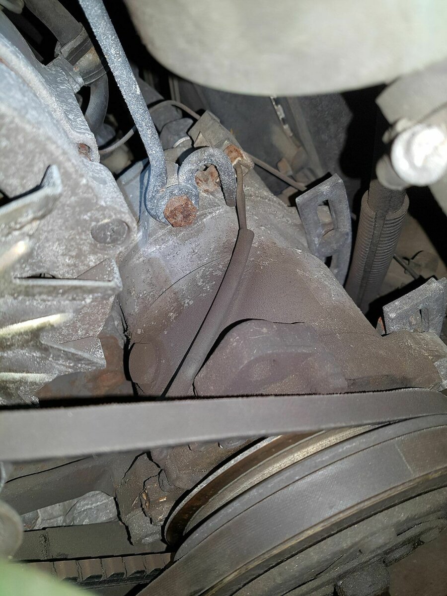

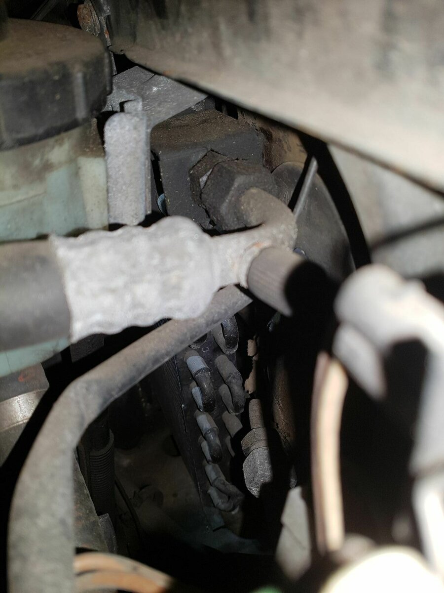

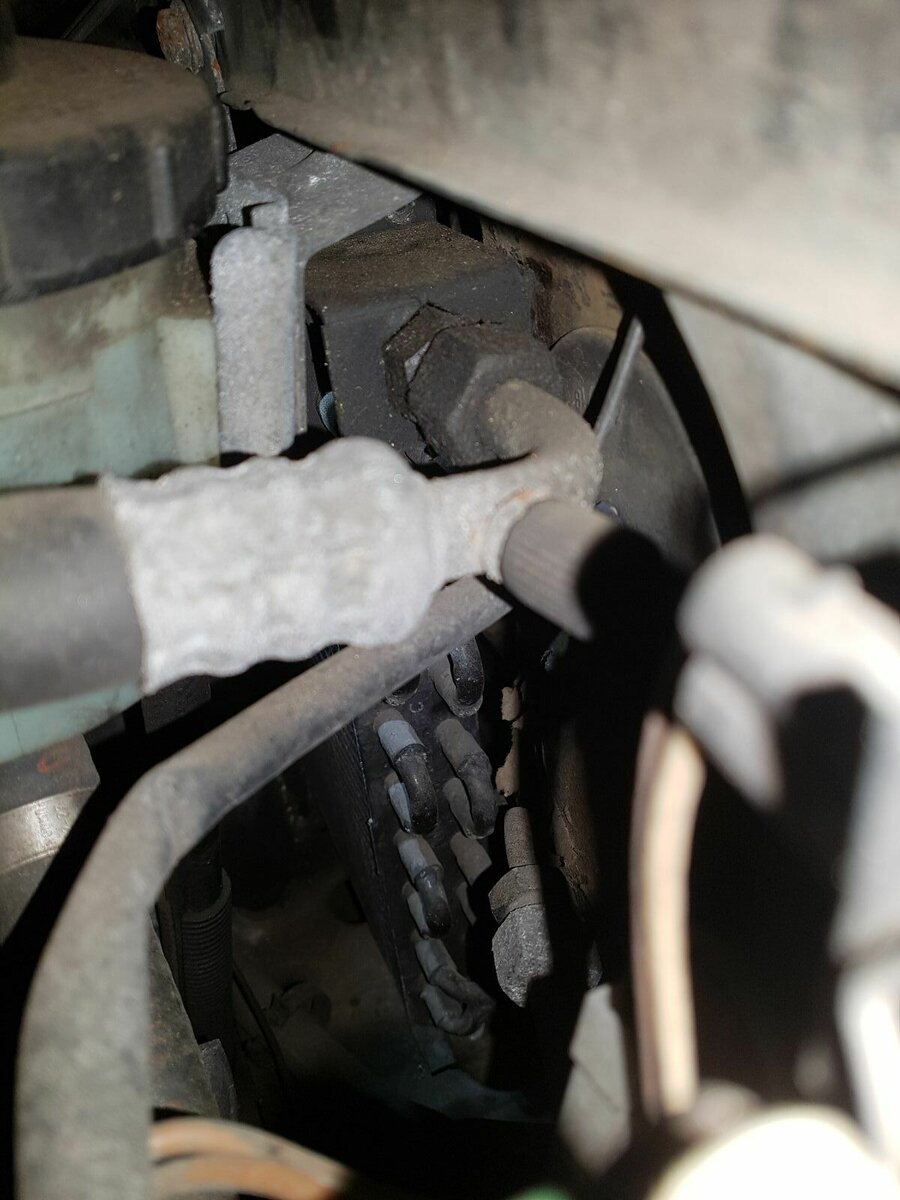

  • echt Super die Tabelle. Da hast Du Dir echt Mühe gegeben. Ich müsste gleich noch mal in die Garage um nach den Kompressor zu schauen.
    Leider kann ich so den Typ nicht erkennen. Ich habe mal ein Foto angefügt. Wo kann man den Typ erkennen?
