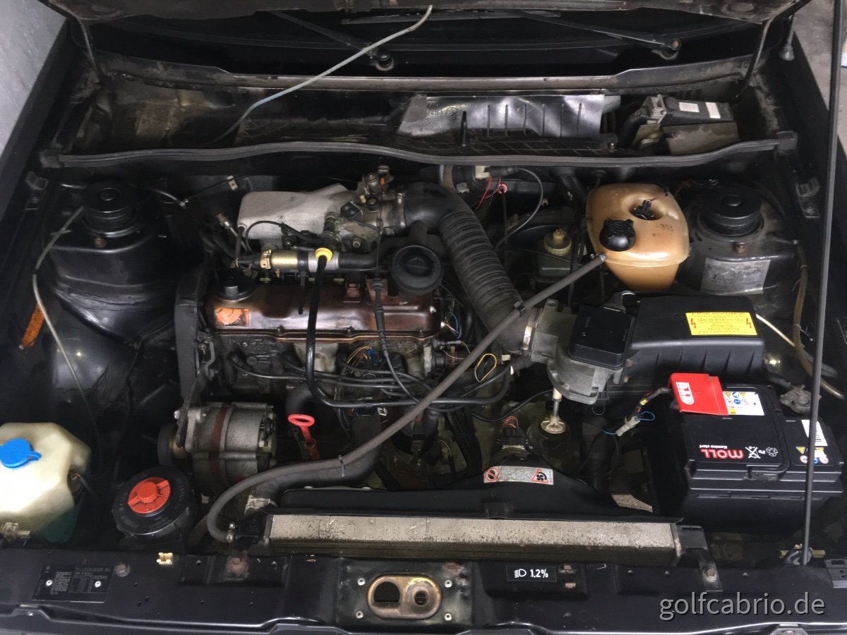

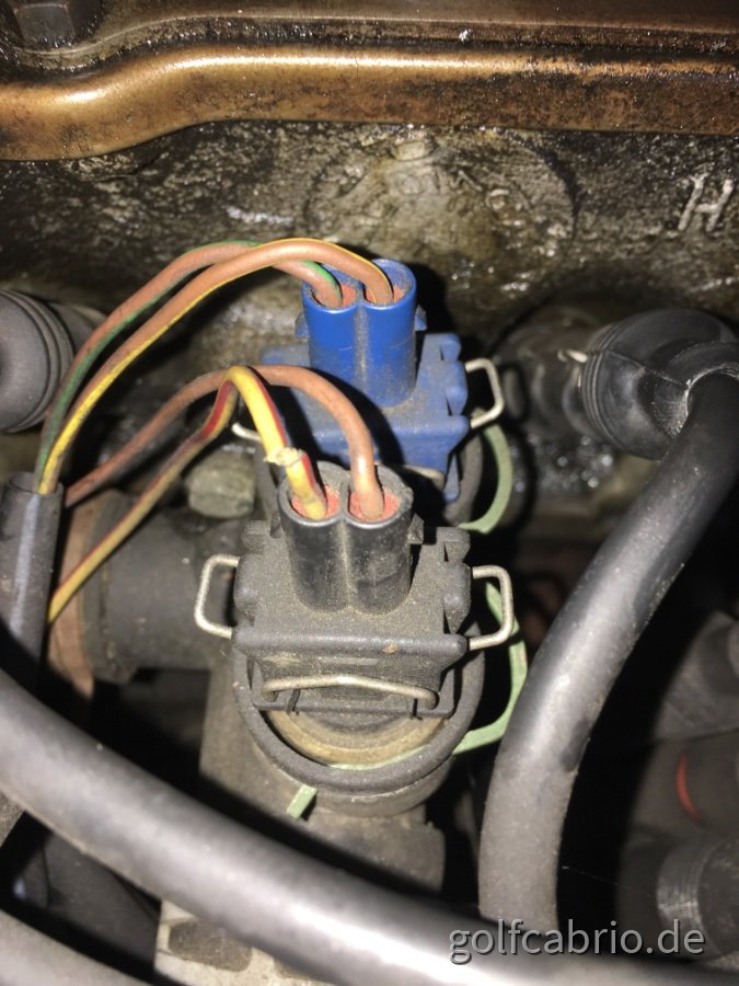

ja, unter dem blauen Stecker ist der Temperaturgeber "blauer Geber" für das Motorsteuergerät.
unter dem schwarzen Stecker ist der Geber für die Kühlwassertemperaturanzeige in der Tachoeinheit. Ist da da rotgelbe Kabel durchtrennt?
Nein ist nicht durchtrennt,die Isolierung ist an der Stelle nur beschädigt!
Okay Danke ,werd mal beides neu kommen lassen ,da die Anzeige ja auch nicht funzt😅
Gruß Bobby
