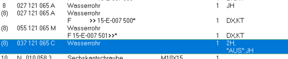

könnt ihr mir mal helfen welches das richtige Rohr Nr 8 ist fuer den 2H 1990?
https://volkswagen.7zap.com/en/rdw/golf+ca…44/1/121-19000/

Sollte passen,ist für alle 1,8er Blöcke wie es dort vermerkt ist.

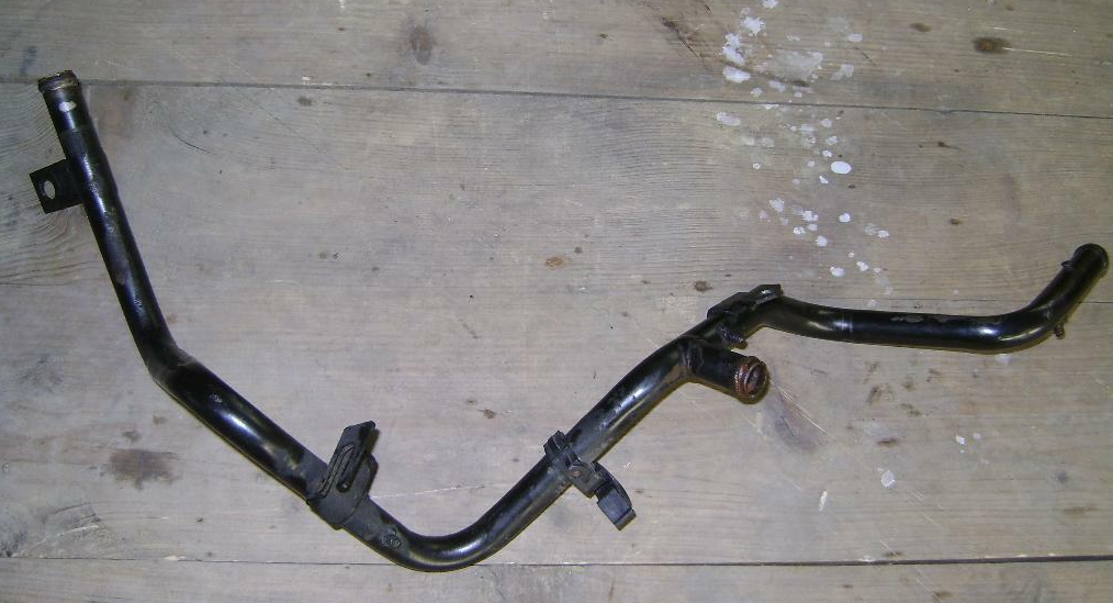

nur welches der 3?
wenn man von den Clipsem absieht meinst du das simple
passt? sieht ja so aus...

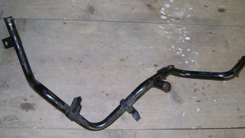

Stimmt. Der für nen "2H" hat nur einen Abgang --> *KLICK*

Falls ihr nichts finden sollte habe ich noch eins hier liegen
