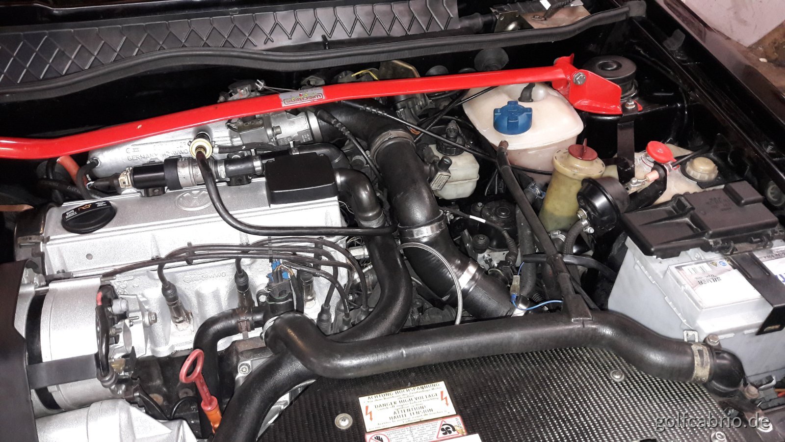

    Seit 2007 in meinem Besitz, hab ich das Auto Schritt für Schritt vom 1.6l Vergaser Basismodell über einen zwischenstop beim 2H Motor umgebaut in den heutigen Zustand mit G60 Motor und umgebauten G65 Lader.
    An Leistung gewöhnt man sich schnell... ^^
    Daten:
    1.8l G65
    Überholtes 02A Getriebe mit Sperrdiff
    Mark20 ABS System mit Corrado Bremsen VA/HA

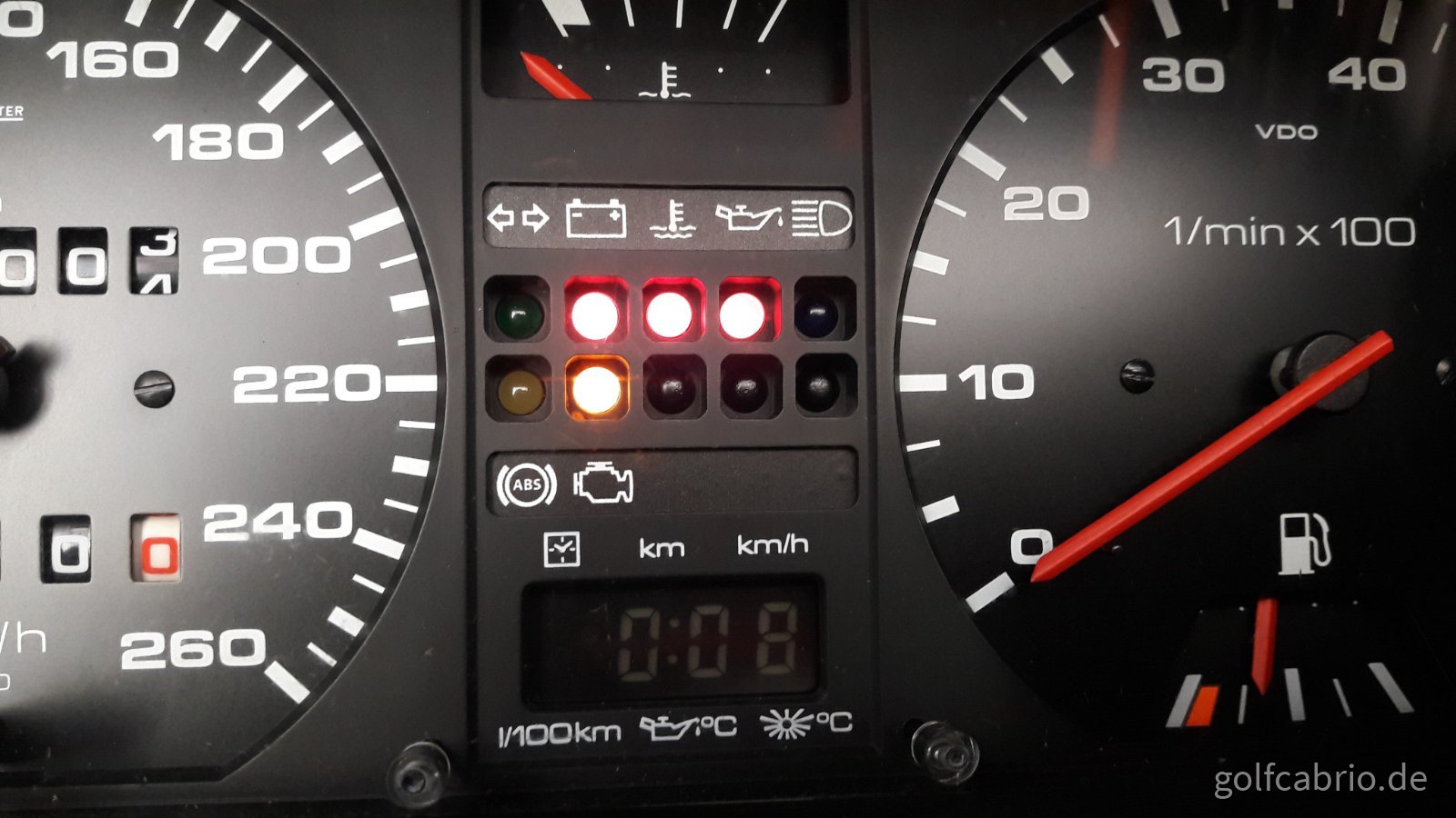

  • Hi Alex, toller Umbau und G60 im Cabrio ist was feines.. hast du alles was im Tacho genutzt wird verbaut?
    Gruß Kevin
    Ja, da funktioniert alles 😉
    Die MKL allerdings derzeit nur zum Ausblinken des G60 Steuergeräts.
    Abs ist das Mark20 vom golf3 Cabrio verbaut und eingetragen. Evtl beschreibe ich den Umbau Mal detaillierter. So schwer ist's nicht.

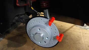

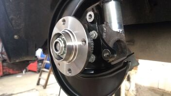

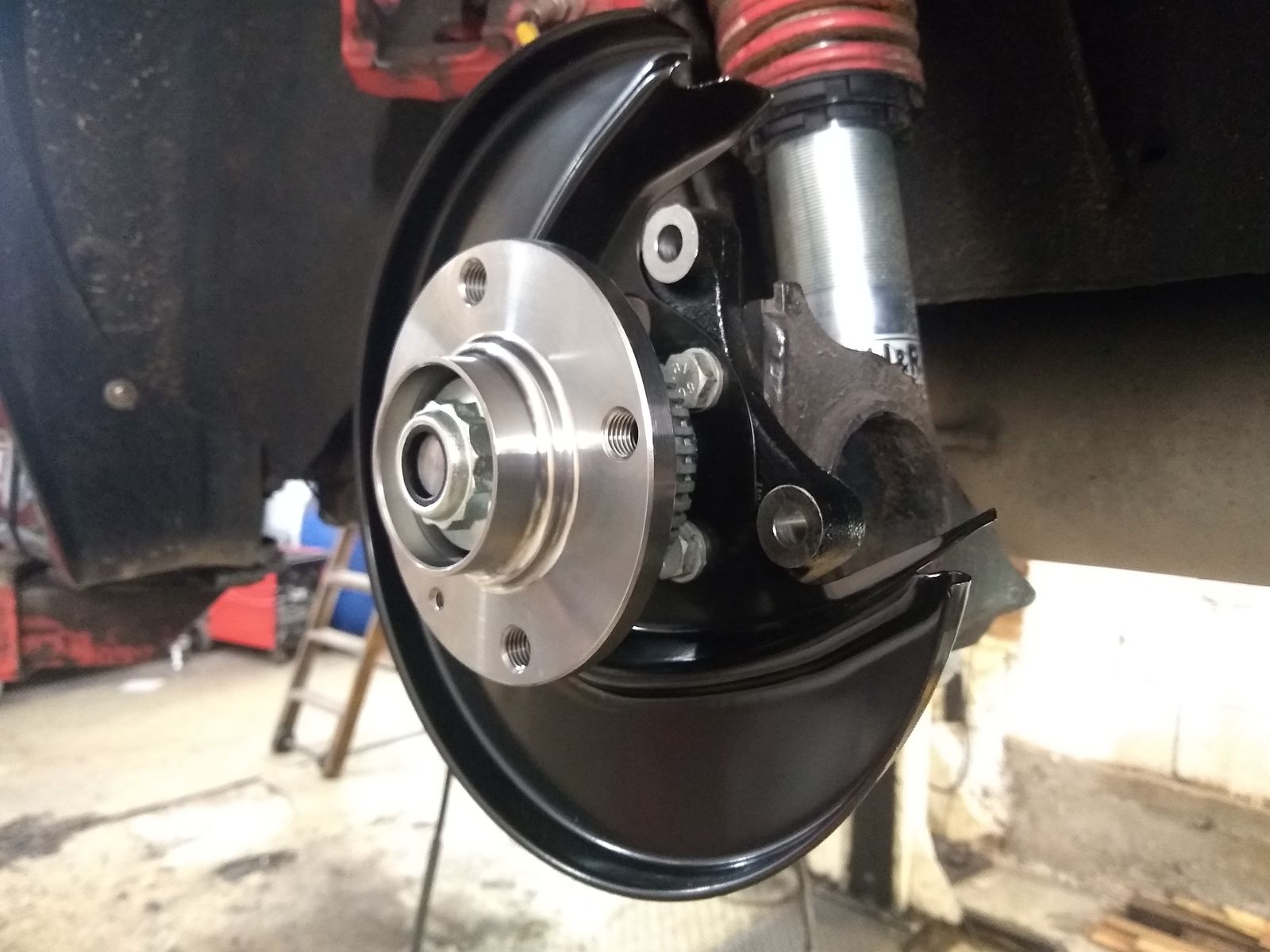

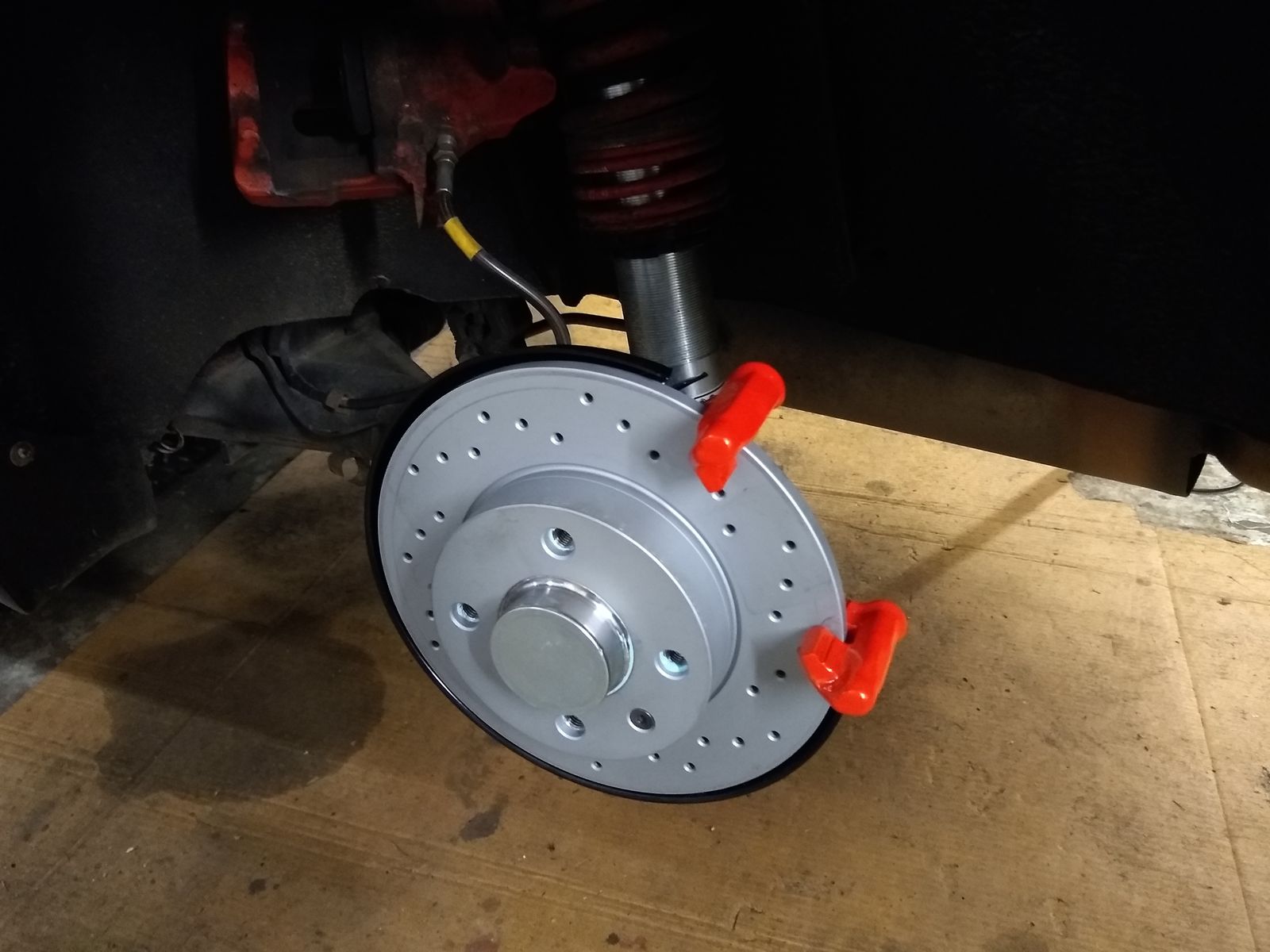

  • Hab die Gelegenheit mal genutzt, und die hinteren Bremsen ersetzt, da die Scheiben eh runter waren und die Handbremsseile schwergängig waren.
    Die einstellbaren Radlager vom Golf gingen mir ja schon länger auf den Keks, ebenso die jedes Mal die Diskussion beim TÜV, weil da Spiel im Radlager sei.
    Also ran ans Werk...
    Achszapfen vom Polo 6N2 GTI besorgt.
    Stehende Radlager ebenfalls vom polo.
    Dazu neue Schrauben.
    So passt das alles plug&play an die Golf 1 Hinterachse.
    Jetzt hätte man damit natürlich auf s3 bremsen (256er scheibe) umbauen können, allerdings konnte ich da keine Sättel auftreiben, die mit meinen 15zoll Felgen passen.
    So gabs die komplette Polo 6N2 GTI Bremse, natürlich auch hier wieder mit ABS.
    Bremsschläuche waren dann noch spannend. Die vom corrado, die ich verbaut hatte, hatten das falsche gewinde. Zum Glück passen die vom passat 3b bj99 sowohl von der Länge als auch Gewinde perfekt.
