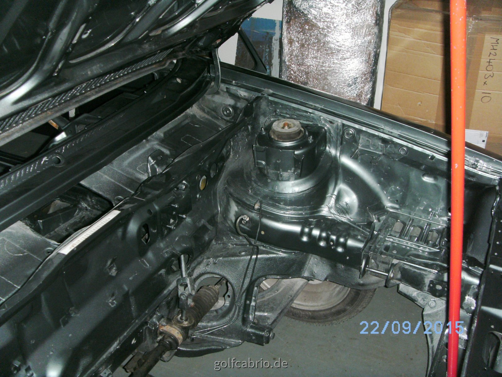

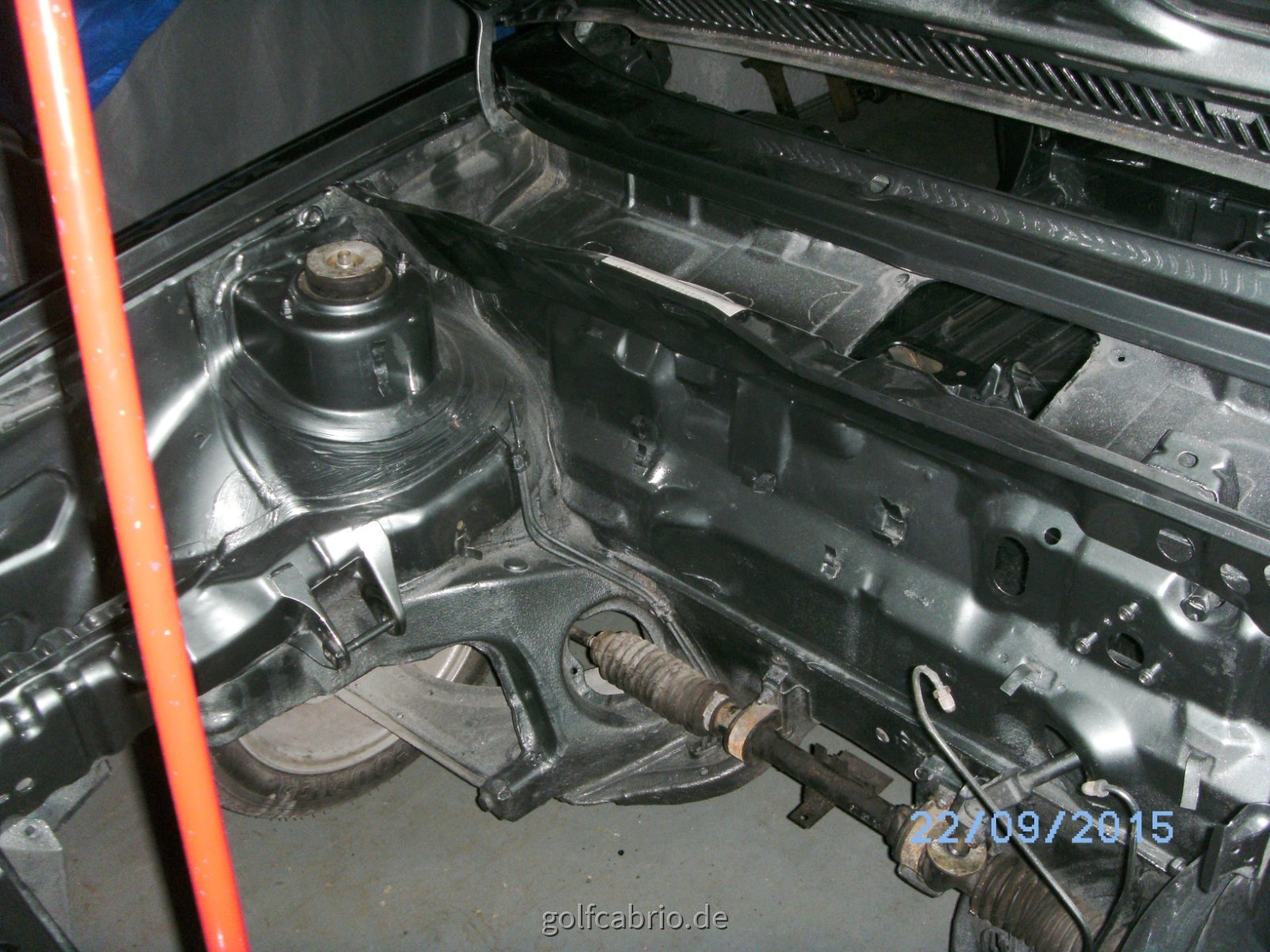

  • Du siehst hier den Längsträger. Auf der Beirahrerseite ist ein Loch mit einem Stopfen verschlossen und etwas weiter in Richtung Spritzwand ist das andere mit einem Tape verschlossen. Es befindet sich zwischen Motorlageraufnahme und Kraftstoffleitungen.
  • Hallo,
    ja genau, der vordere ist ein Stopfen, direkt an der Spritzwand Tape.
    Werde mal einen Stopfen suchen um das wieder dicht zu machen. Durchmesser ja nicht gerade jemand zufällig parat? :)
    Bei Regen oder Autowäsche läuft Wasser in den Träger rein, runter bis zur Schraube des Querlenkers. Dort ist eine winzige Öffnung in den übereinanderliegenden Blechen die sich auch gerne noch zusetzt. Wenn es ganz blöd läuft steht da irgendwann Wasser.
