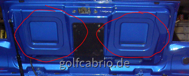

    Hab gerade die Heckklappe entklappert da fällt mir zum tausendsten male auf wie dumm doch die serienmäßigen Löcher aussehen
    Welche Möglichkeiten seht ihr diese optisch anmutend zu verschließen ? Das schreit förmlich nach Modifikation
    Halten soll es und klappern darf es nicht - demontierbar bleiben muß es auch - ledern - kleben - wie befestigen - welches Material etc... ?
    Bin schon mit ein paar Gedanken ans Werk gegangen aber dachte mir es kann kein Fehler sein andere Meinungen einzuholen
    Ich meine diese Löcher hier:
    Vielen Dank im Voraus für eure Anregungen bei diesem Luxusproblem !
  • Meine erste Idee wäre
    Dünne Hartfaser Platte zuschneiden mit Stoff beziehen und mit klettband arbeiten, so kann man es jederzeit ab machen und wieder dran machen
    Schnelle und einfachste Lösung

    Der Steg um die Löcher ist glaube ich zu "dünn" als das da Klettband mit "normaler" Haftung drauf halten würde - soll genau abschließen das Zeug was da draufkommt - aber danke !
    Fotoklebepunkten
    Kleben ist gut - ich habe da ein paar Doppelklebebänder zu Verfügung - ok...
    ich habe das Material da, was auch mittig in der Klappe montiert ist .... Für'n Fiege kannste Dir n Stück abholen kommen ^^
    Das Material in "neu" und dann verkleben - würde dann auch gleichmäßig und stimmig zu dem mittleren Teil aussehen - das ist ne Überlegung wert ! Ich werde mich melden nach dem Grübeln...
    Vielen Dank an euch für das erste "Brainstorming" :thumbup:

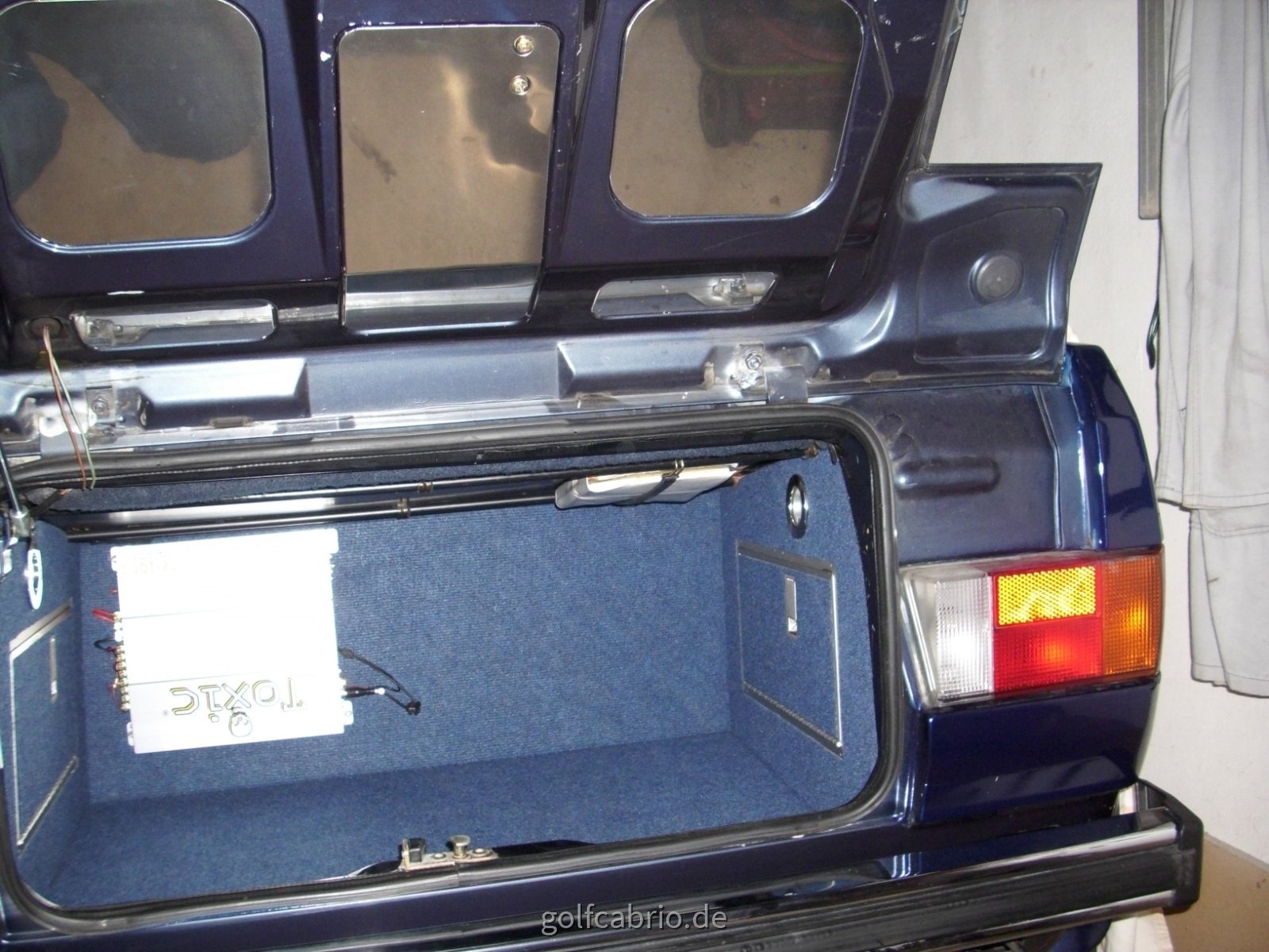

  • Endlich ist das nun auch Geschichte ! Danke an Ulridos für das Material - gefällt mir hervorragend - alle 4 Löcher sind jetzt zu - die Heckklappe ist nun in geschlossener Gesellschaft - habe meine Lösung gefunden :)
    Das Material wurde "hinterklebt" - d.h. als "Rückseite" habe ich irgendwelche Kunststoffplatten zurechtgeschnippelt und die "Abdeckungen" mit ziemlich wirkungsvollem Kleber draufgeklebt - trocknen lassen - feddich. Im Notfall kann ich das Zeug kräftig auseinanderziehen und sogar wieder neu verkleben.
    Das Ganze sieht nun so aus: (aus dem Stück was übrig war habe ich mir eine Kühler-Lamellen-Abdeckung gebaut - wirkt nun etwas netter)
    Ich sehe gerade zufällig das das originale "Mittelteil" eigentlich wesentlich unpräziser geschnitten ist als meine Arbeit - mal sehen - da werde ich wohl noch mal Hand anlegen müssen ^^
