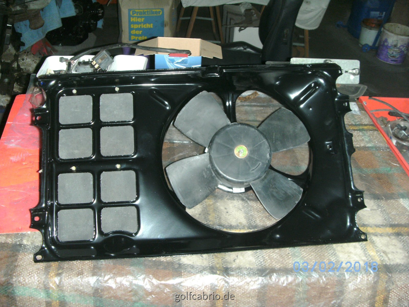

    heute hatte ich das Lüfterblech vom Kühler genommen, um alles mal zu reinigen, polieren, einfach alles richtig schön machen;)
    Dabei hatte ich den Lüftermotor demontiert, und hab das Rad vom Motor genommen, was relativ schwer ging.
    Meine Frage wäre, kann man das Lüfterrad wieder problemlos montieren, so das es wie im Original hält? Im Grunde muss es wieder auf die Welle getrieben werden, und mit dem Sicherungsring gesichert werden....soviel zur Theorie. Ich möchte natürlich, dass das ganze schlussendlich hält, und mir das Rad nicht von der Welle springt...

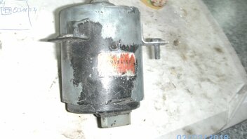

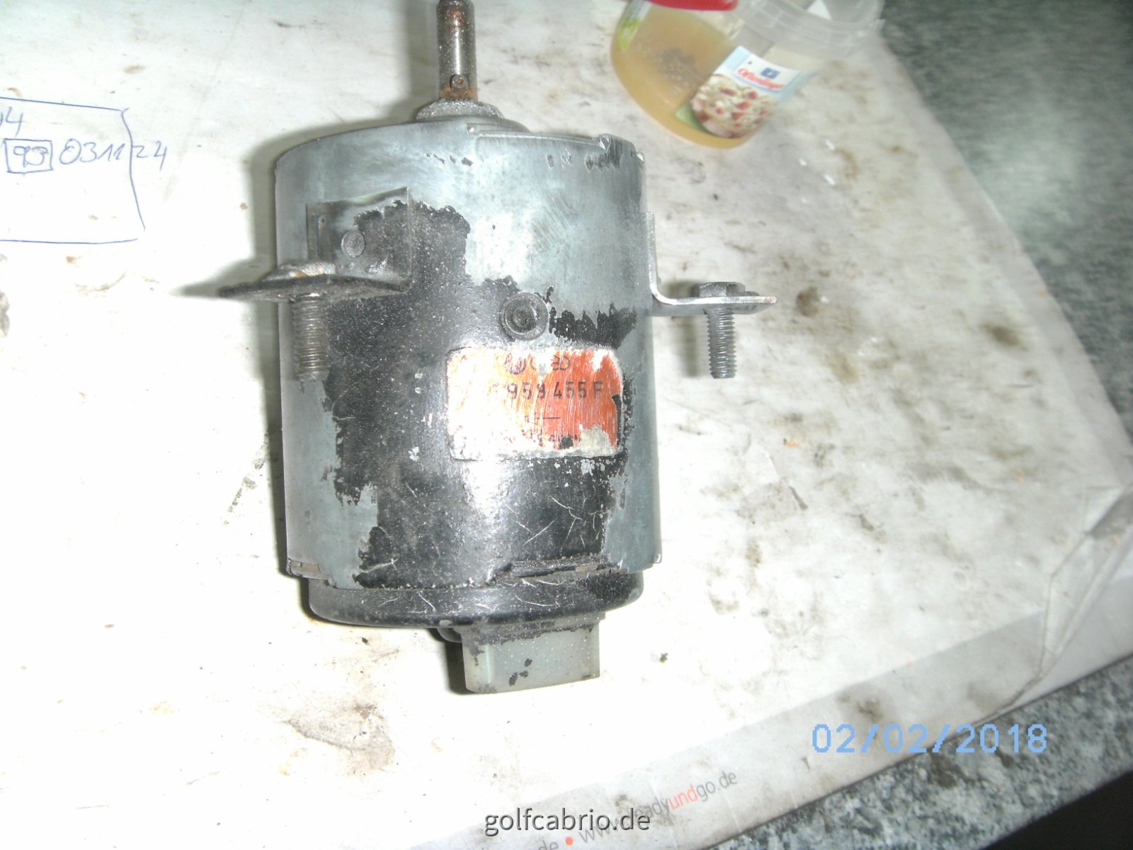

  • Ich habe auch schon des Öfteren das Flügelrad vom Motor getrennt. Das Flügelrad wird eingentlich nich auf die Welle getrieben sondern nur in einer ganz bestimmten Position wieder draufgesteckt und anschliessend mit der Sicherungsscheibe gesichert. Ich kenne 2 verschiedene Arten von Motoren wie das Rad auf der Achse fixiert wird.
    1. in der Welle vom Motor sitzt ein Stift und im Lüfterrad sind dann Ausschnitte für den Stift.
    2. auf der Welle sitzt ein Zahnrad und dementsprechend im Lüfterrad die Verzahnung.
    Ich habe nur ein Foto mit Stift.
