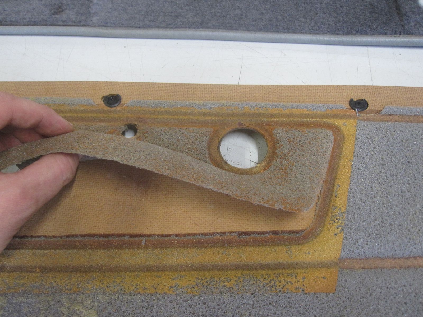

    Tür- und Seitenverkleidungen würde ich schon mal nehmen.
    Ich muss die Bezüge ja daran antackern.
    Die Bezüge würge ich lieber selber auf die Sitze.
    Dann sehe ich,
    wo ich eventuell noch nacharbeiten muss,
    wo ich etwas mehr am Bezug reissen und kneten muss.
