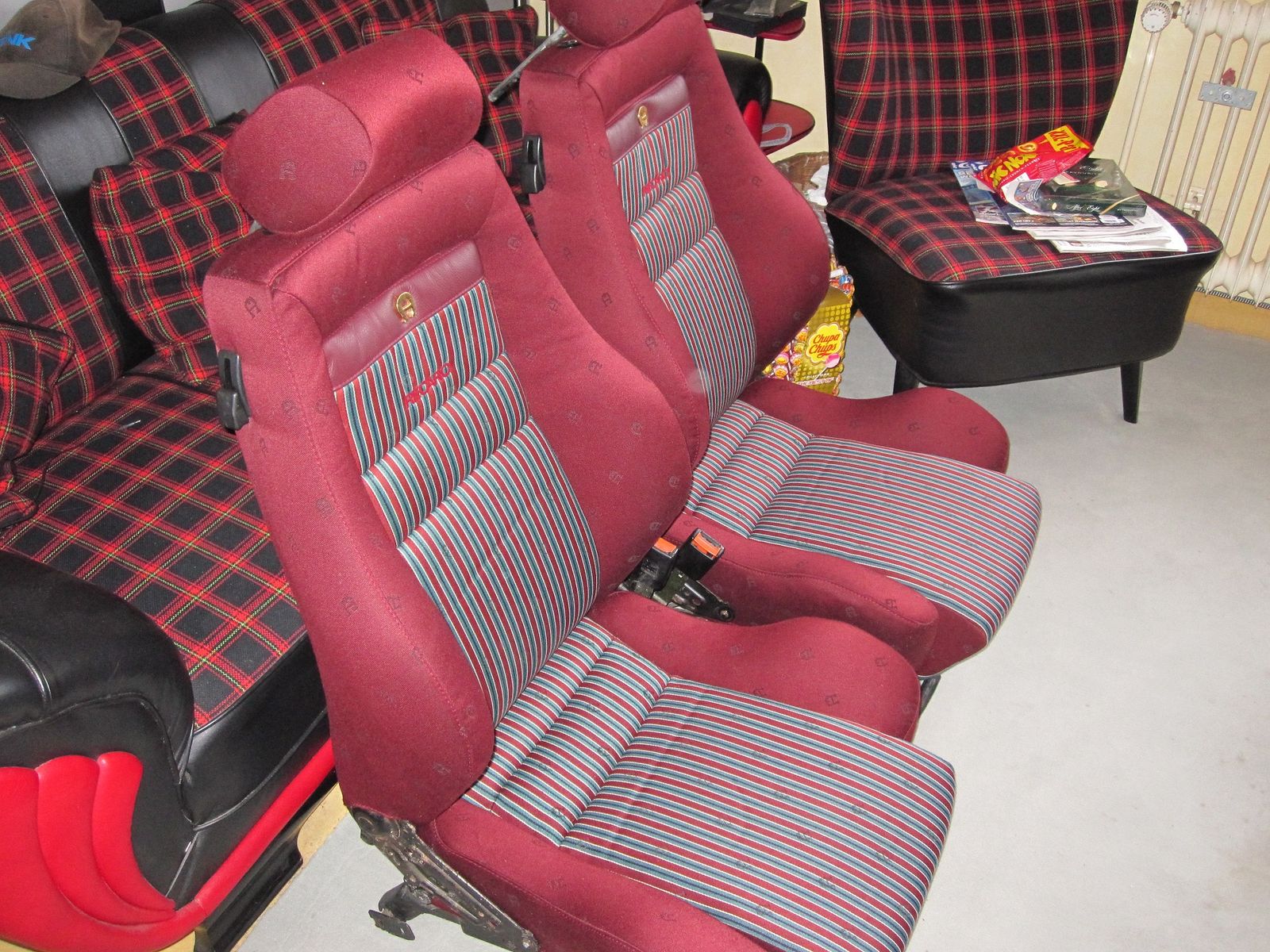

    Und deine Garnitur?
    Meterware gibts bei West Trading zu erstehen.
    Mittelbahn:
    VOLK18015 PETIT POINT
    FLACHGEWEBE MIT PUNKT/RAUTE,VOLK18015, $VW, PETIT POINT, 1987- - https://www.westtrading.nl
    westtrading.nl
    und Seitenwange:
    VOLK12515 PETIT POINT
    FLACHGEWEBE MIT PUNKT ,VOLK12515, $VW, PETIT POINT, 1987- - https://www.westtrading.nl
    westtrading.nl
    Der Recaro-Schriftzug in Schwarz.
    Knaller!
    Gruss Futzy

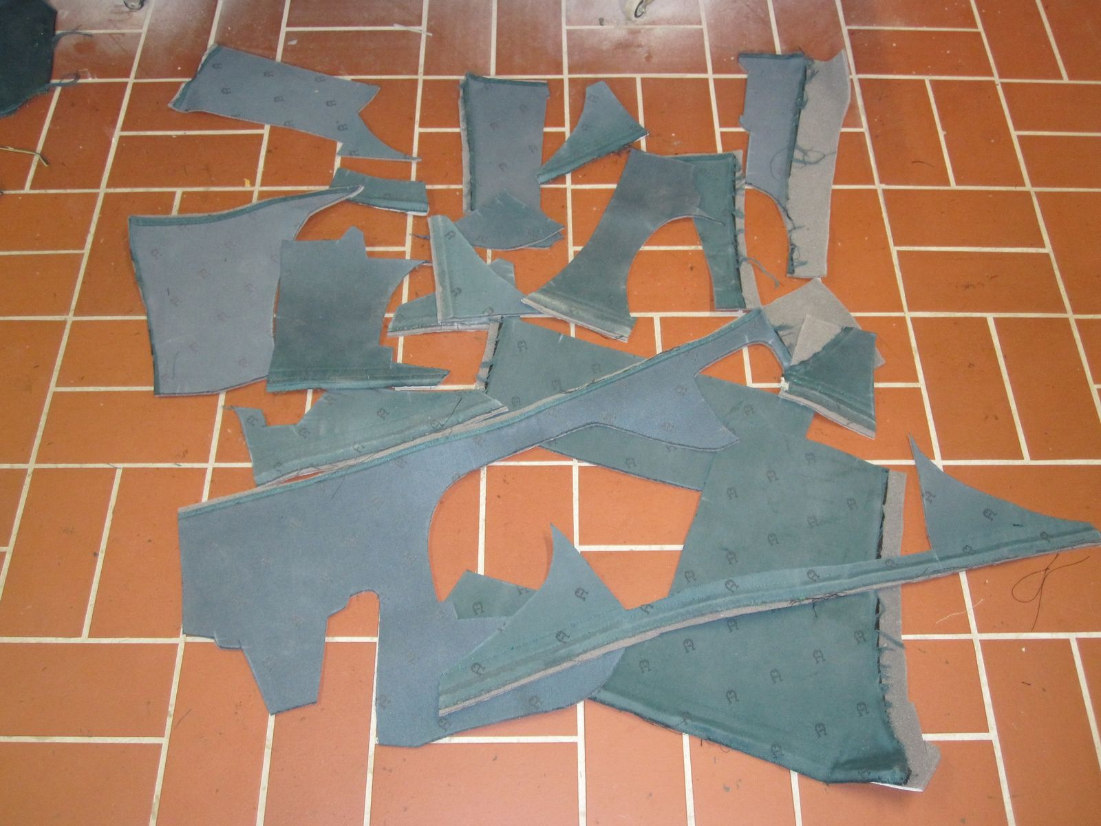

    Ein paar Bilder vom Zerlegen und vom Zuschnitt der Stoffteile aus den originaleni Bezügen.
    Ist halt eine Jongliererei, wie und wo man da am besten was rausschnippelt.

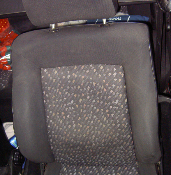

    Das is der Recaro idealsitz LS81.
    Ist richtig.
    Kam im Jahre 1981 auf den Markt und wurde bis 1984 gebaut.
    Es ist also DAS Recaro-Sitzmodell für einen Pirelli. :)
    Als die Sitze bei mir ankamen,
    runzelte meine Stirn doch erheblich.
    Sahen die Hocker doch so aus.
    Die Form der Rückenseitenwangen ist irgendwie nicht zu erkennen und "wegbezogen".
    Auch ist in den Rückenseitenwangen an der Seite eine Naht,
    wo keine sein sollte.
    Und die Naht vom Rückenspannteil sitzt auf der Flanke und nicht auf der Kante.
