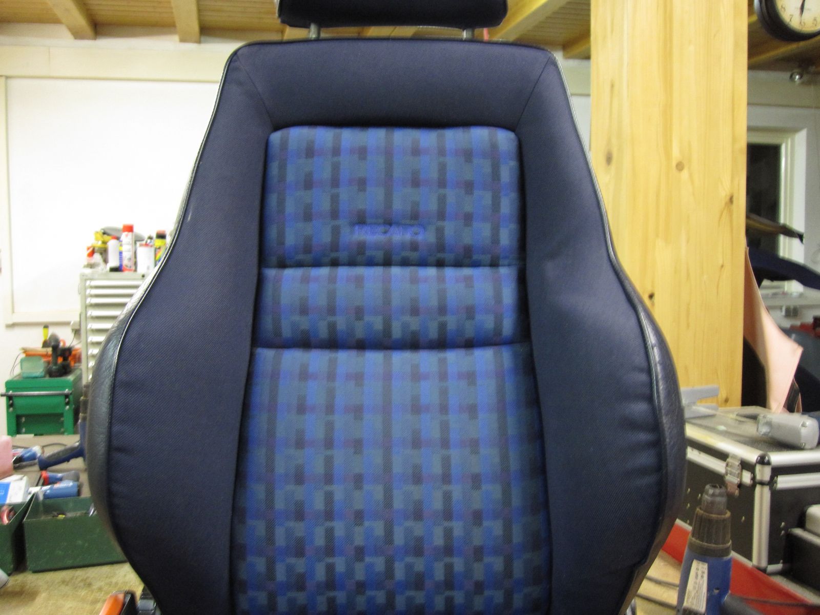

Nachdem die Würgerei mit den Gurten geschafft war,
wurden die Seitenwangen aufgepflanzt und die Bezüge aufgezogen.
Beim Rückenpolster habe ich überlegt,
wo genau ich die Plakette nun einziehen soll.
Genau mittig,
wo sie im Original gesessen hätte?
Genau im Muster?
Oder mittig im Quadrat?
Es ist dann die letzte Variante geworden.
Also zwei Löcher vorstechen...
...mit Knopffaden einziehen...
...und auf der Rückseite mit einem Gegendraht verknoten.
Passt doch.

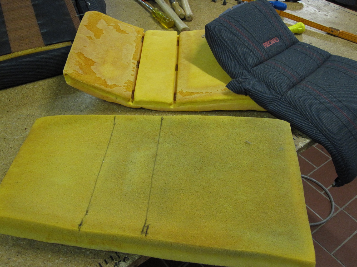

Zuerst die Federmatten durch Gurte ersetzen.

Sodale.
Die Rücksitzbank ist soweit fertig bezogen.
Da beim Cabrio die Lehne und die Sitzfläche ja nicht miteinander verschraubt sind,
habe ich für das Bild die Lehne nur auf die Sitzfläche gestellt.
Deswegen ist da ein leichter Musterversatz entstanden.
Hätte man auch besser fotografieren können.
Wie man sehen kann,
ist es der blaue Keder und der graue Faden geworden,
wie Hendrik es gerne haben möchte.
(Ich übrigens auch.)

Da liegen die Einzelteile.
