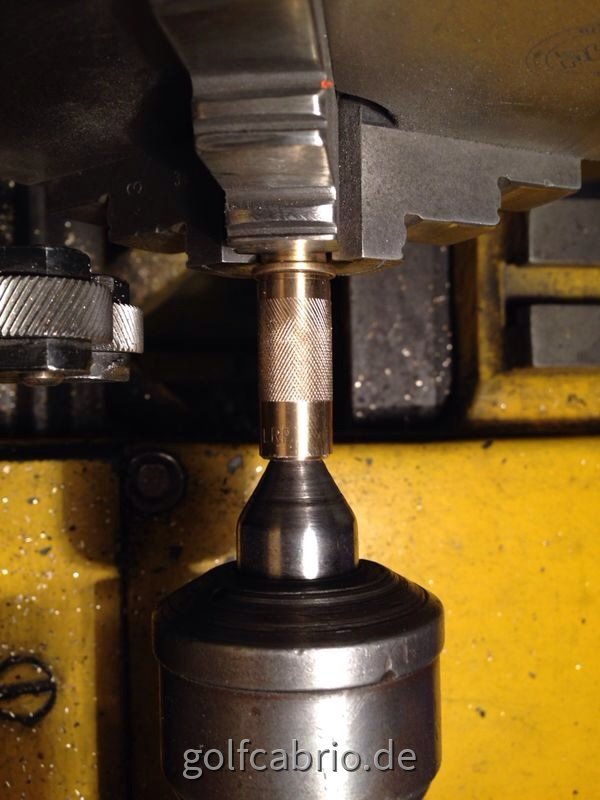

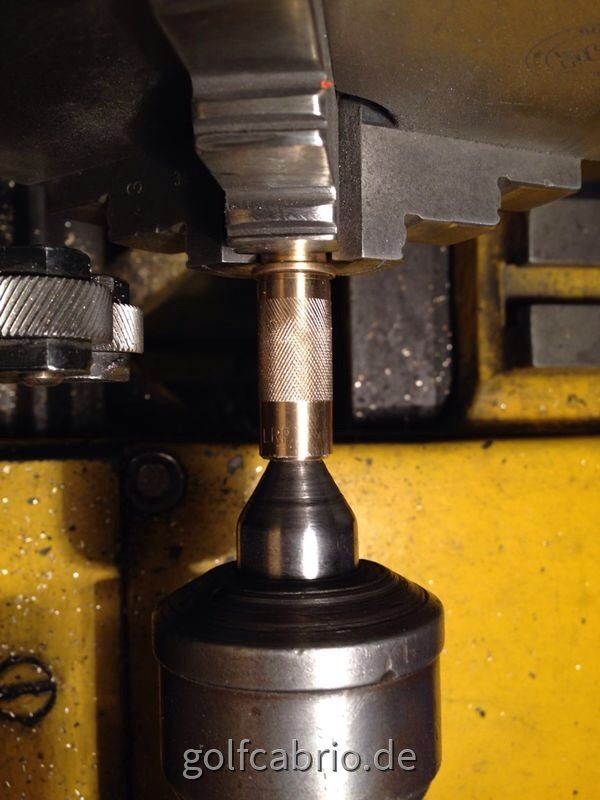

Ich kenne das auch so, dass die Ventilführungen passend aufgerieben werden. Sowas ist aber "Norm-Material" beim Motorenbauer, d.h. das würde ich ihn beschaffen lassen.
Wenn die alten Führungen raus sind, wird er auch deren Sitz vermessen. In meinem Fall (2E mit P-Kopf) hat er die Ventilführungshülsen zusätzlich gerändelt, damit sie besseren Halt haben.

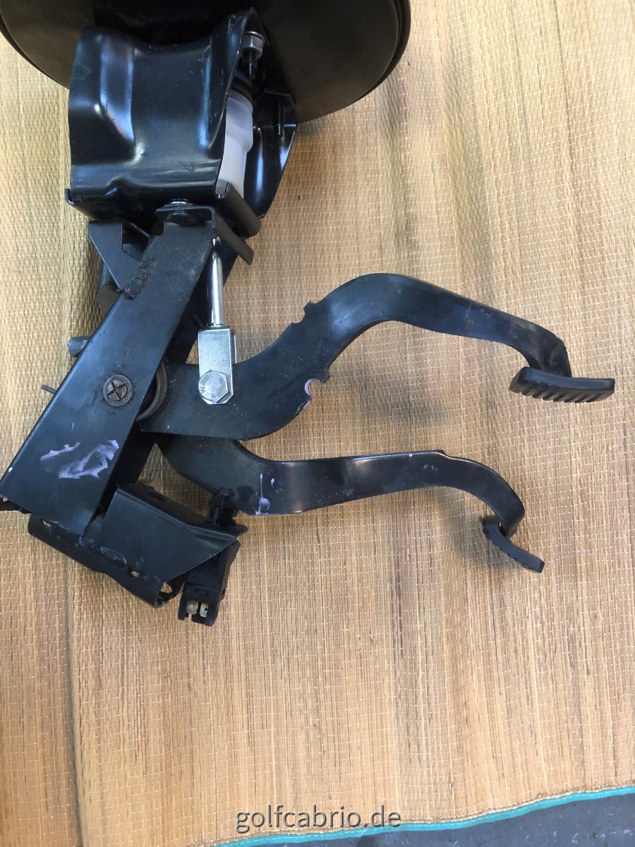

Hallo, ich suche eine Lösung, den 9" BKV gegen ein neues Ersatzteil, bevorzugt von einem namhaften Hersteller, zu ersetzen. Als "Trockenübung" habe ich mir eine Ersatz-Pedalerie und einen Halter besorgt, um damit den Aufbau zu proben.
Der BKV in den angehängten Bildern ist ein Ersatzteil, wie es von MK1 Garage als für Golf 1 Cabrio passend verkauft wurde. Anders als beim Originalteil ist die Schubstange jedoch nicht schraubbar/einstellbar ausgeführt, sondern fix - was nicht schlimm wäre, wenn es passen würde, aber das tut es leider nicht. Man sieht anhand des Kupplungspedals, dass das Bremspedal seine Nullstellung auf etwa halber Pedalstrecke hat, sichtbar auch am Restabstand zum Bremslichtschalter.
Für Lösungsvorschläge wäre ich sehr dankbar - bevorzugt wird ein passender neuer BKV oder eine vergleichbare Baukastenlösung. Einen Totalumbau würde ich gerne vermeiden, da ich mit dem jetzigen Setup (256mm vorne, 22er HBZ, Druckminderer und Trommel hinten Serie) ausgesprochen zufrieden bin. -
