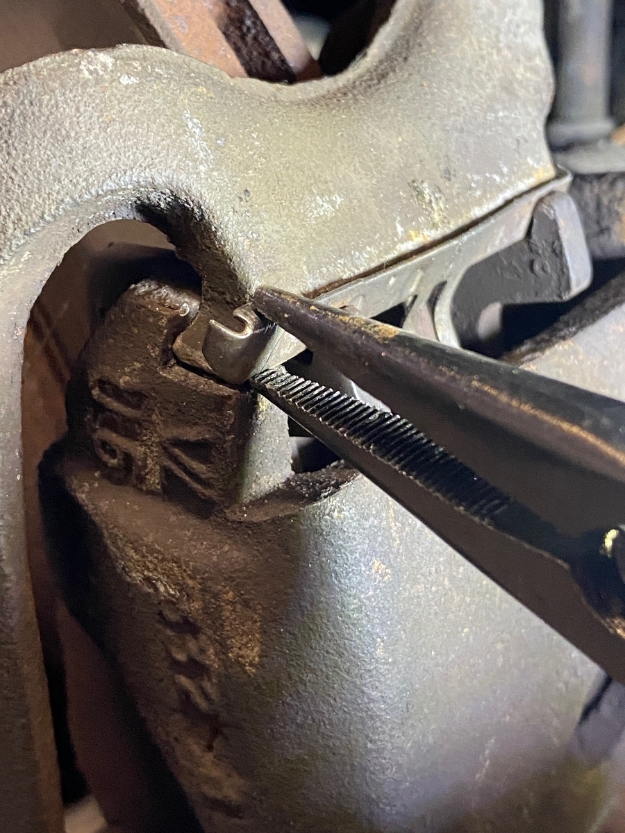

    Zitat von flopp86

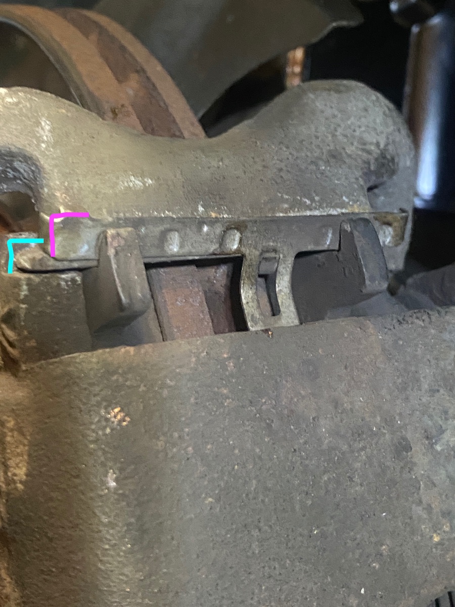

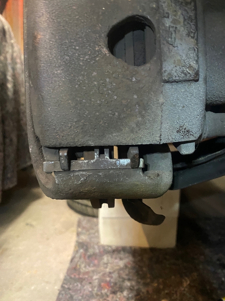

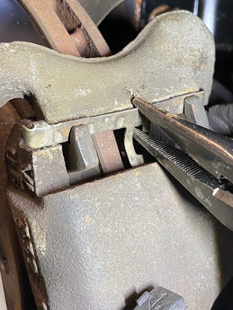

    Also ich habe bei mir jetzt mal folgendes gemacht:
    die kleine Nase an der Seite habe ich etwas runter gebogen, in der Hoffnung, dass das das Verrutschen in rechts-links Richtung etwas verhindert.
    Mir ist dann noch aufgefallen, dass in der Mitte in dieser gebogenen Feder auch noch eine kleine Nase sitzt. Und die sorgt dafür, dass die gesamte Klammer schön "unten" sitzt, also da wo sie sitzen soll.
    Ich hatte den Eindruck, dass diese mittlere Nase recht locker saß.
    Mit einer Spitzzange habe ich die etwas weiter zu gebogen. Jetzt sitzt alles deutlich strammer.
    Ob es eine Verbesserung gebracht hat und das Geräusch weg ist, kann ich erst sagen, wenn ich das Getriebe wieder drin habe und eine Runde gefahren bin.
    Viele Grüße!
    Alles anzeigen
    Update:
    bei mir klackt es wieder genauso laut wie vorher. Vielleicht sogar noch mehr. Also das Nasen-Biegen hat nichts gebracht.
    Überlege jetzt mal neue Blechfedern einzubauen.

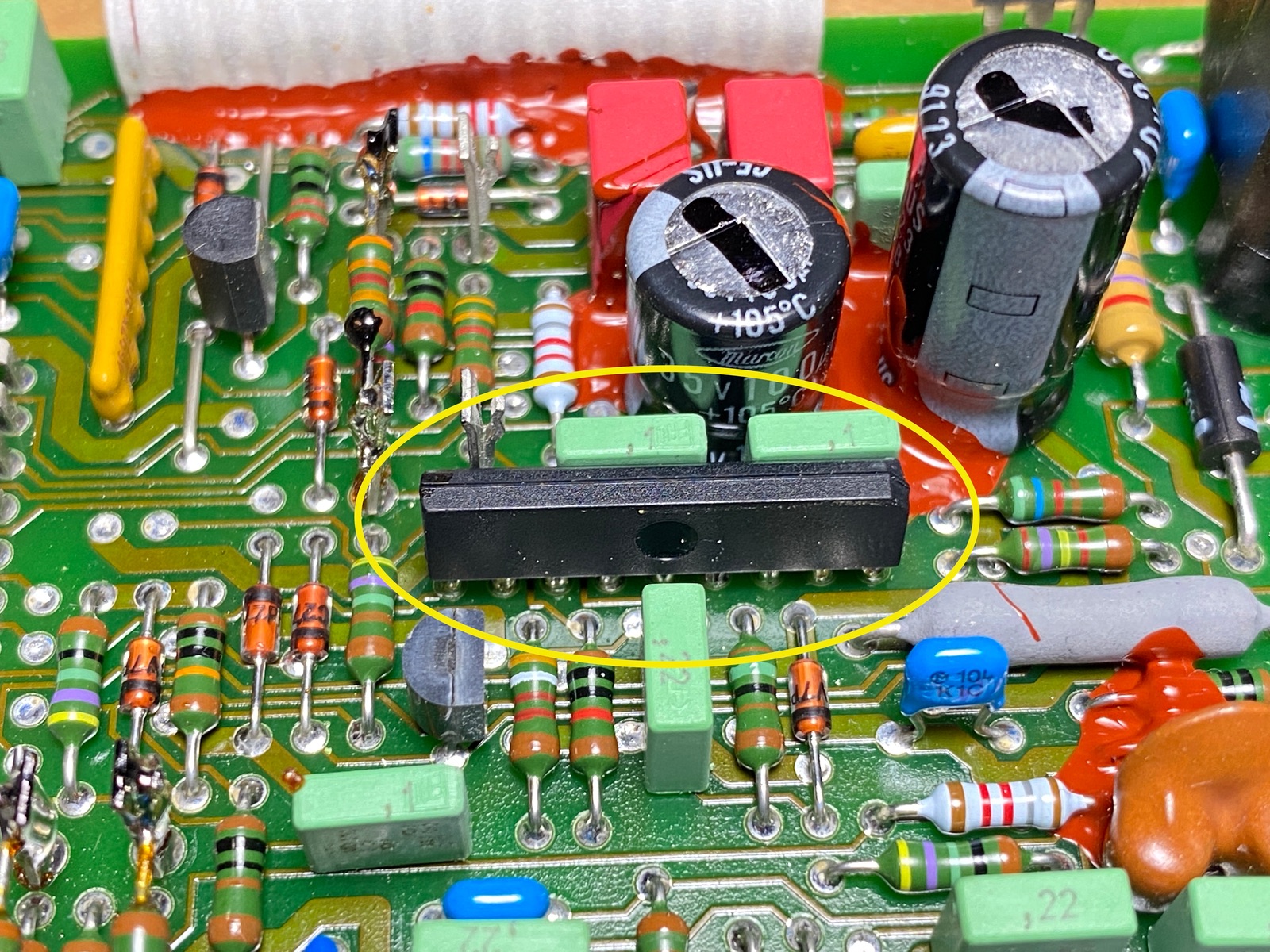

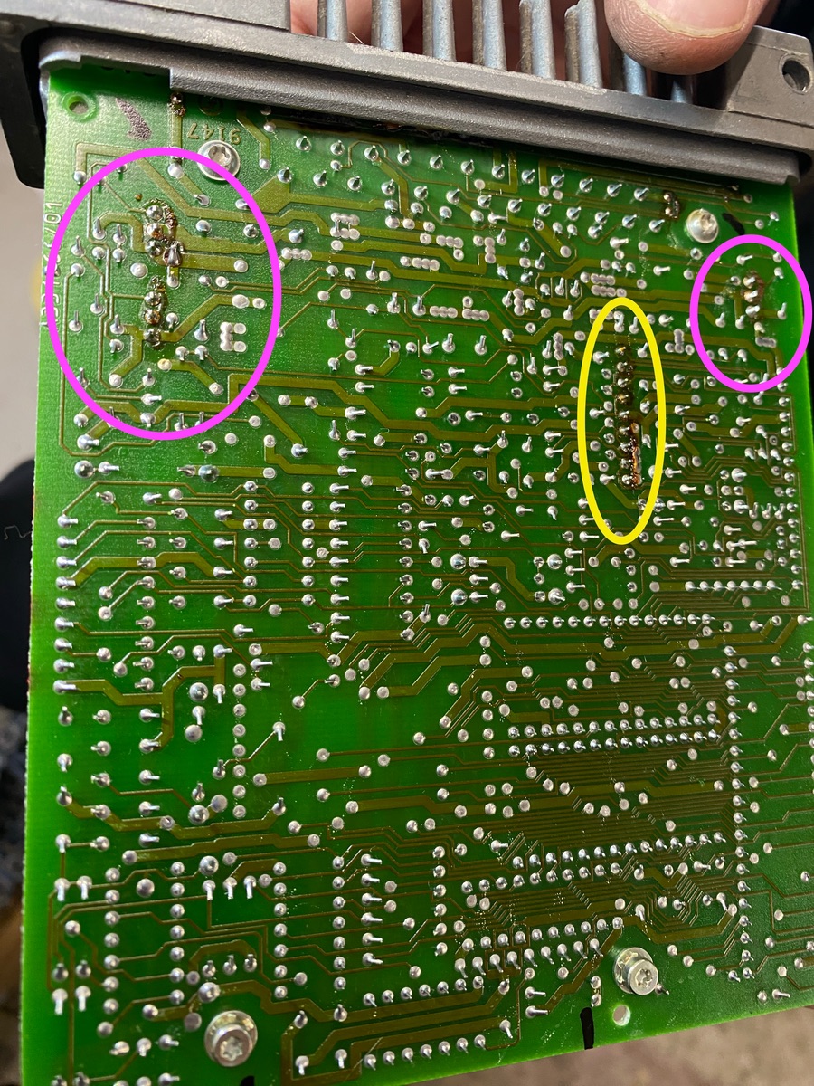

    Zitat von flopp86
    Ein weiteres Bauteil bei dem man Wärmespuren sieht ist das, das ich gelb markiert habe.
    Weiß zufällig jemand, was das ist?
    Dann könnte ich das auch mitbestellen und direkt tauschen.
    Hallo zusammen über die Kollegen bei microcontroller-forum habe ich rausgefunden, dass es sich um ein TA7900S handelt.
    Dort wurde auch ein Schaltplan vom Digifant gepostet: https://www.drive2.ru/l/474024752575415109/
    Hier auch als Foto. Kann vielleicht ein Mod auch in die Wiki -Sammlung packen, falls Urheberrechtlich zulässig?!

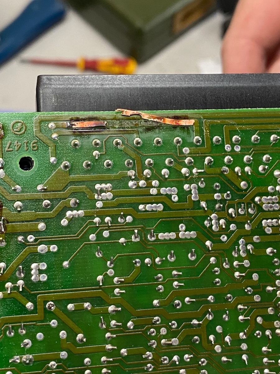

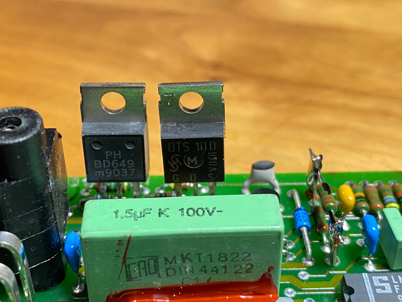

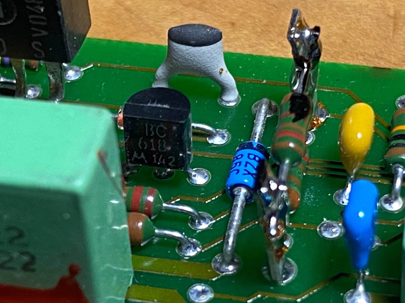

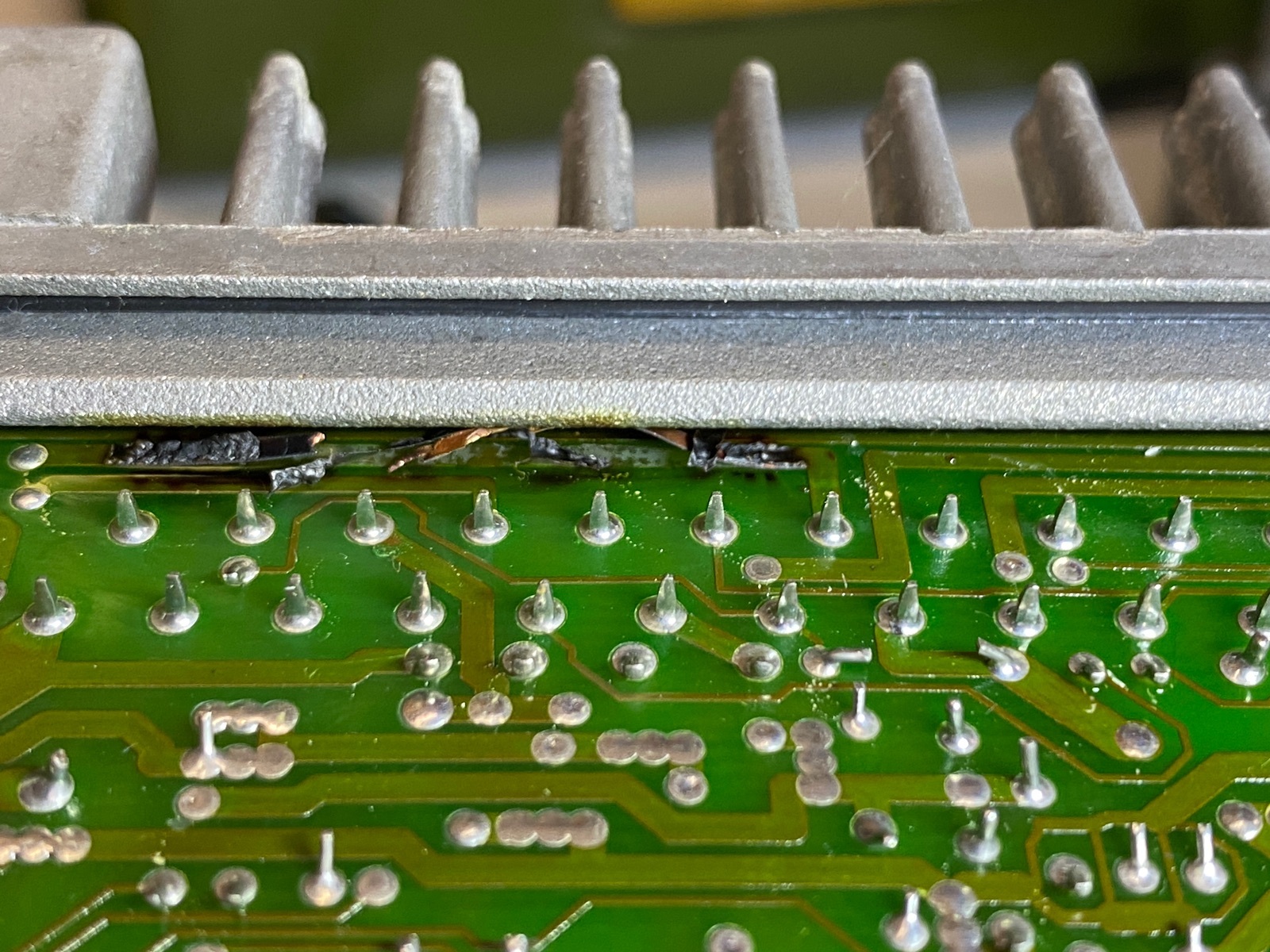

    ja, tatsächlich war es nicht nur die Leiterbahn. Eine Diode neben einen der MOSFETs hatte es auch in zwei Teile zerlegt (leider kein Foto).
    Ich werde jetzt mal alle MOSFETs tauschen. Man sieht auch auf der Rückseite der Platine, dass es bei den MOSFETs heiß wurde (pink markiert).
    Und es passt mit dieser Beschreibung zusammen:
    Digifant Motorsteuergerät Reparatur
    sehr nette Seite übrigens!
    auch lesenswert: https://www.designer2k2.at/en/mods/liste/…y-hil-simulator
    Danke und viele Grüße!

    Hallo zusammen,
    also:
    - Benzinpumpen Relais gezogen
    - Hauptverteilerkabel gezogen und auf Masse geklemmt
    - linken Einspritzdüsenstecker raus gefummelt - nerv
    -> 0V egal ob nur Zündung oder orgeln
    - Benzinpumpen Relais wieder rein
    -> 9,5V Dauerstrom beim Anlassen
    - Motorsteuergerät ausgebaut
    -> Uuuups!! (siehe Fotos)
    Ein Kumpel (Elektrotechniker) lötet mir da mal versuchsweise einen Draht drauf.
    Vielleicht hat der Rest überlebt?! :/ Die Hoffnung stirbt zuletzt.
    Mein Kumpel hat drei Fragen an euch:
    - Weiß jemand wohin diese Leiterbahn der Platine führt? Also zuständig für welche Funktion?
    - Gibt es zufällig einen Schaltplan des MSGs?
    - Ist das MSG noch irgendwo gesichert? Dann könnte man für den Test später mal was schwächeres rein machen,...
    Danke für eure Hilfe und die Motivationsspritzen!

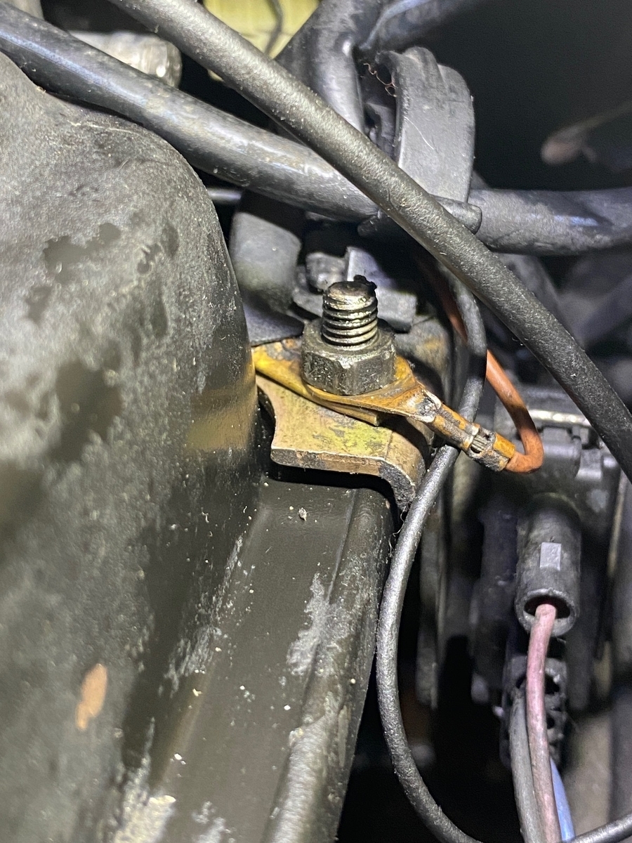

    Nachdem ich eure Beiträge gelesen habe, habe ich nochmal die Massepunkte kontrolliert.
    Das Massekabel am Getriebe war nicht komplett fest gezogen. Ich konnte die Schraube per Hand öffnen. Muss ich wohl vergessen haben, beim Einbau des Getriebes, sie noch richtig anzuziehen.
    Ob das wohl die Ursache war?? Sie war schon "zu" aber nicht angezogen, nur "fingerfest".
    Meine Theorie ist jetzt, dass das Kabel fest genug war für die 2, 3 Mal die der Motor lief und dann vorhin, war mal kurz nicht genug Kontakt und dadurch ist das MSG gekillt worden.

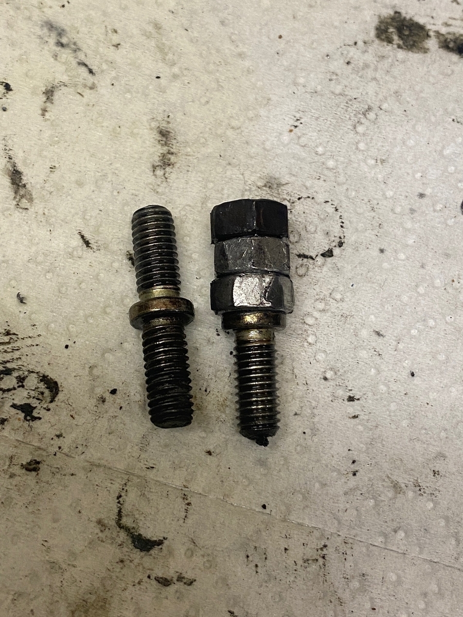

    Also hier an der Ecke habe ich zwei fest gemacht.
    Gehören die wo anders hin?
    Fehlt eins?
    Oder sind die neuen stehbolzen „lackiert“ und leiten nicht? Sind jedenfalls schwarz.
    Wie krieg ich die Brennräume wieder trocken?

    Hi Leute.
    Ich kämpfe gerade mit den stehbolzen der vebtildeckeldichtung.
    Mindestens zwei wollen sich nicht mittels gekonterter muttern lösen lassen.
    Gibts nich irgendwelche Tricks???
    Grüße aus der werkstatt

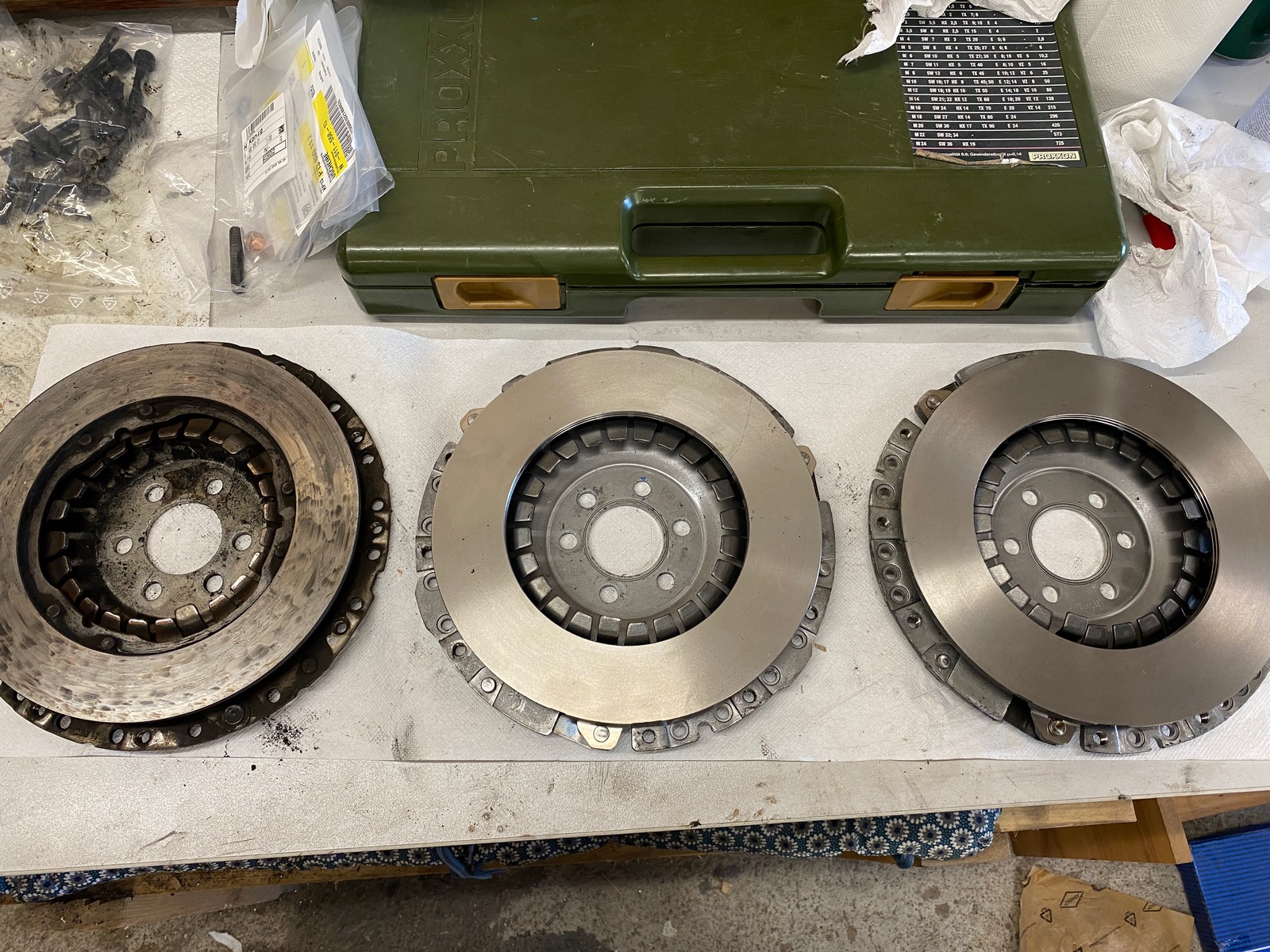

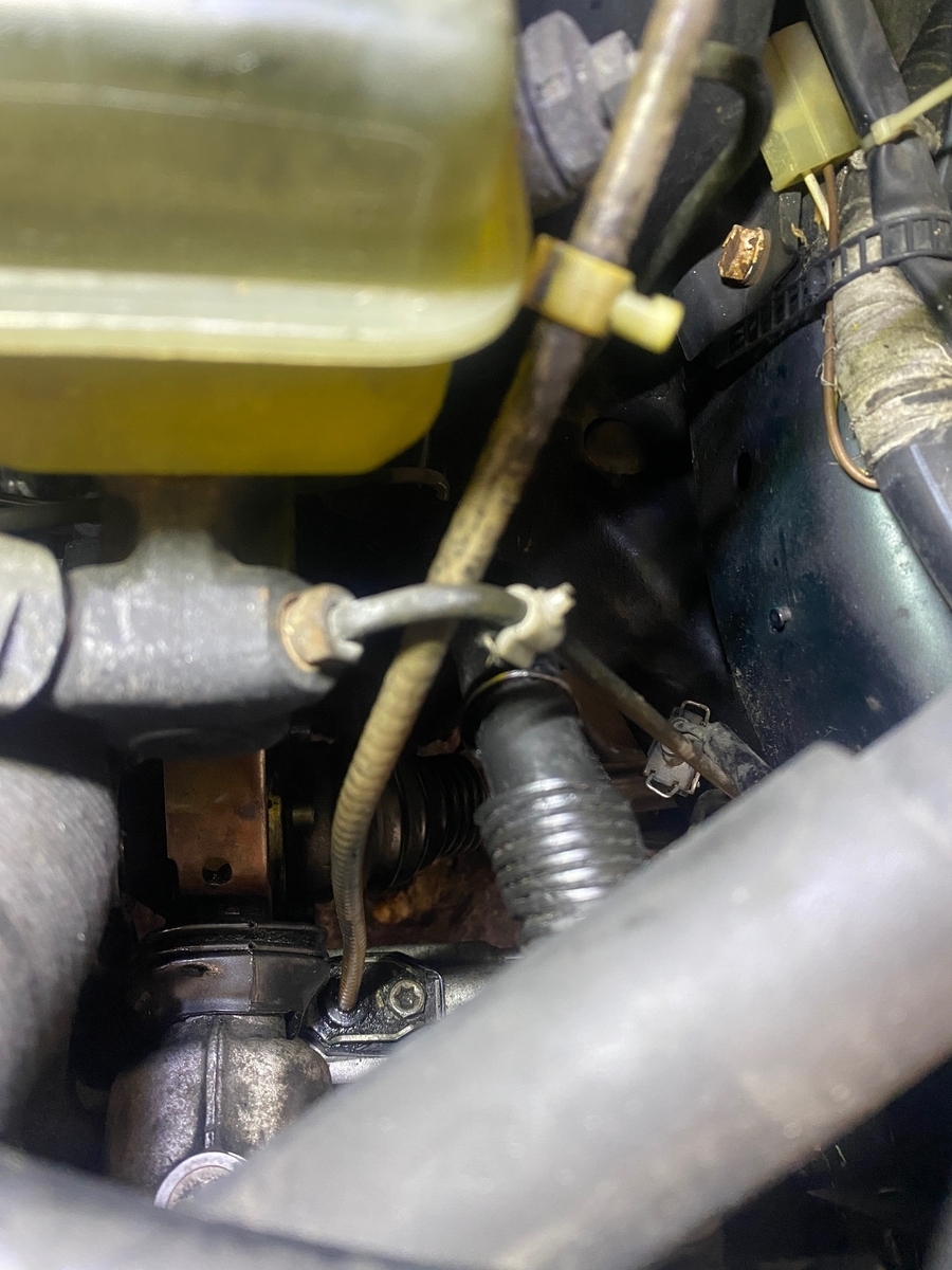

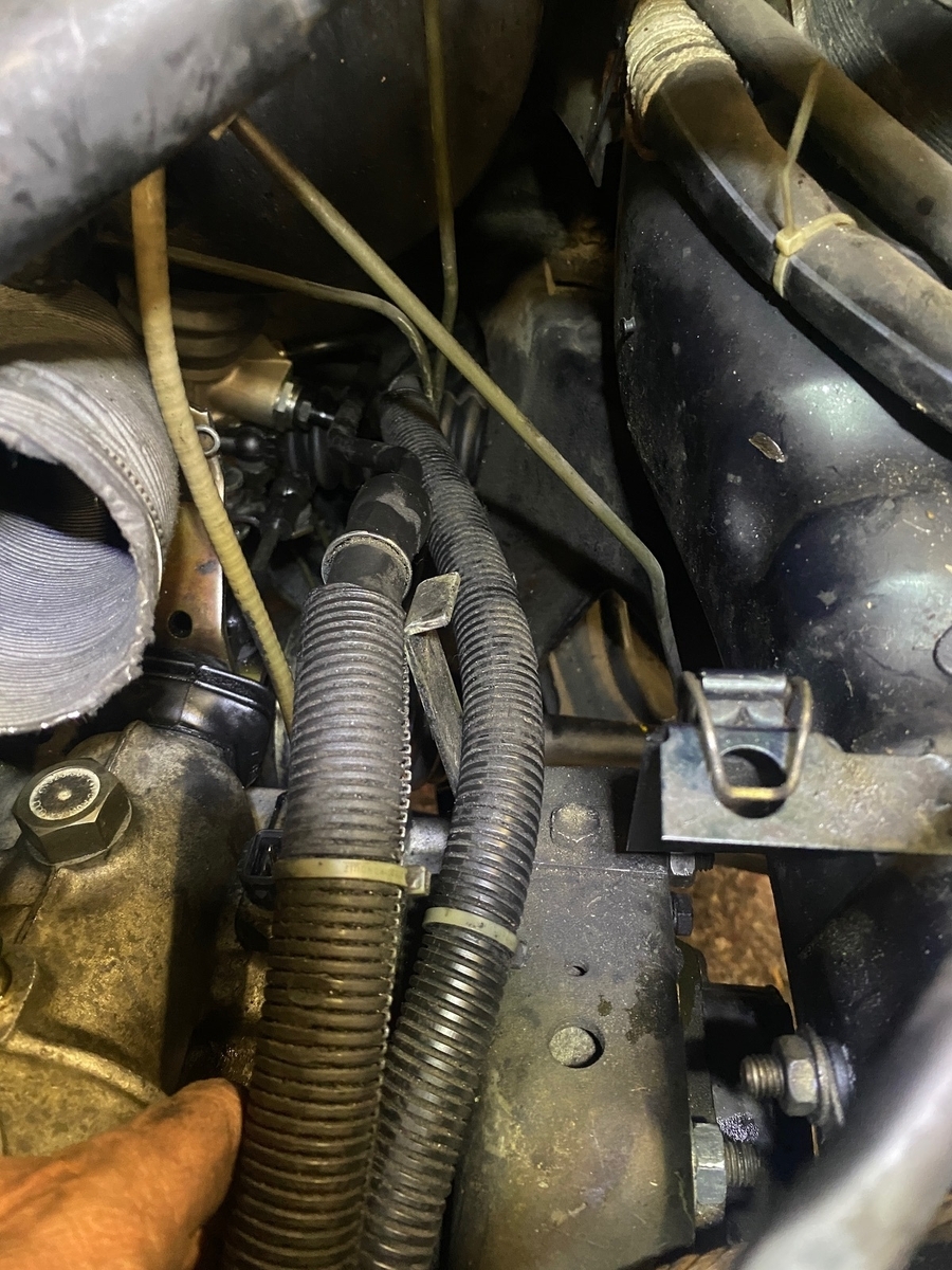

    Hallo zusammen.
    es gibt Updates aus der Werkstatt:
    Das Getriebe ist wieder drin! ich war gestern einige Stunden da und habe "alles" wieder zusammen gebaut.
    Also endlich die Kupplung fertig montiert. Habe dann doch nochmal neue Schrauben gekauft, weil ich schiss hatte, dass da doch Ewas aufgeht und es mir dann die Kurbelwelle zerstört.
    Dann Getriebe rein gefahren mit dem Motorradwagenheber. Das hat gut geklappt. Bis auf eine Mutter und eine Scheibe, die ich über dem Scheinwerfer oben auf den Motorhaubenträger gelegt hatte und dann in einer dummen Bewegung mit dem Ellenbogen runter geschmissen habe... die sind jetzt unten in der Stoßstange, also in diesem quer verbauten Träger der von rechts nacht links geht. sind wohl da rein gerollt ... naja. ich hoffe nur sie klappern nicht oder plumpsen irgendwann durch eins der Löcher raus...
    Antriebswellen etc hat auch gut geklappt.
    Zwei Fragen habe ich jedoch noch:
    - Die Tachowelle wird die vor oder hinter der Bremselitung lang geführt?
    siehe Fotos.
    - Der Vordere Getriebehalter (also Richtung Luftfilterkasten) der hat oben so einen Haken dran. Eine Art Bügel. Ist der dazu gedacht die Hydraulikschläuche von der Lenkung aufzunehmen? Sollen die da beide drin liegen?
    Bei mir liegt einer drin, einer außen dran. siehe Foto.
    Danke euch für die Tipps!
