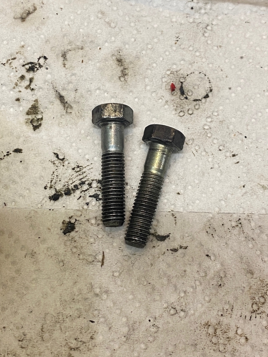

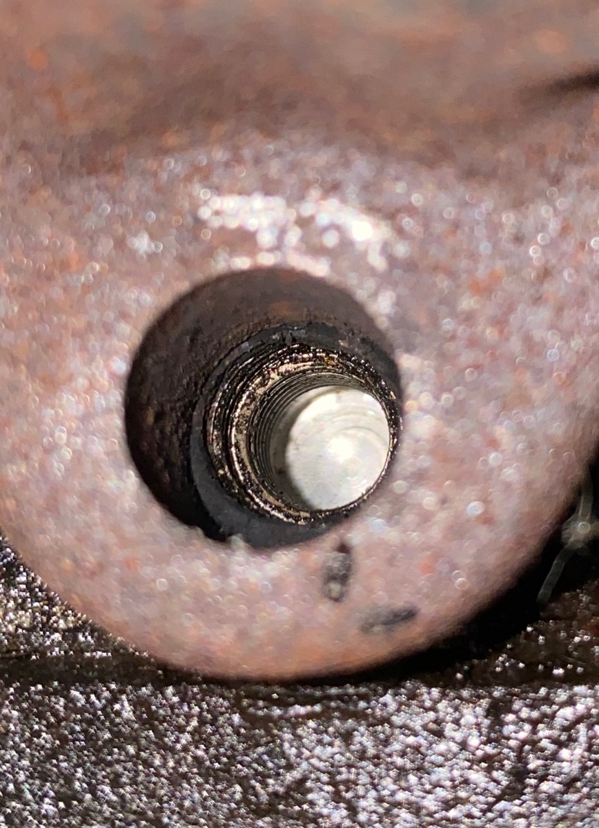

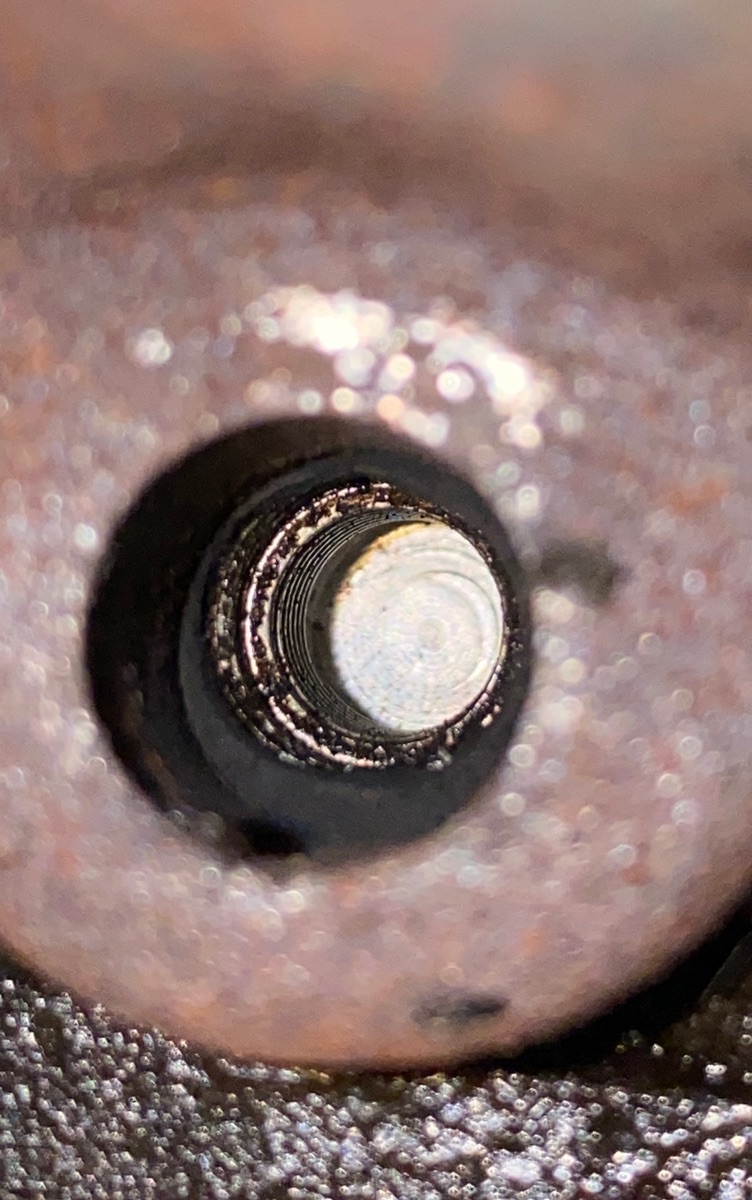

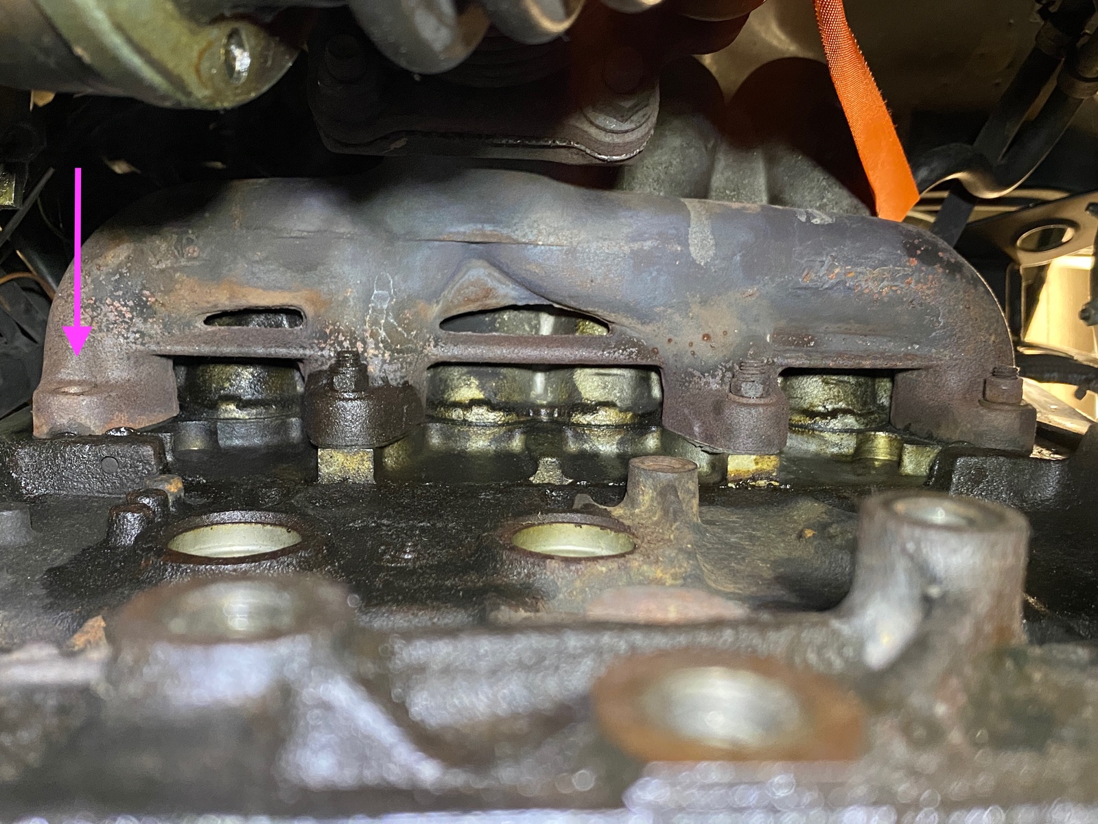

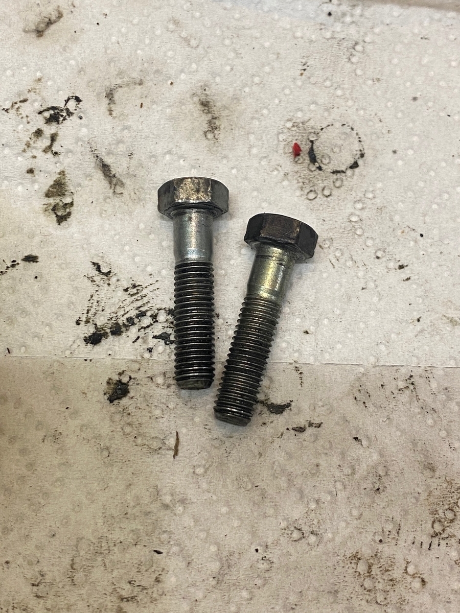

gute Nachrichten: das Loch für den Bolzen ist frei.
Ich habe ab der Kante vom Krümmer 45mm gemessen. Abzüglich der etwa 15mm vom Krümmer sind da also ca. 25mm Lochtiefe im Zylinderkopf.
Ich glaube eigentlich auch nicht, dass da mal was aufgebohrt wurde. Zumindest nicht in den 20 Jahren, die ich das Auto habe. Das ist sicher. Und ob da jemand in den ersten 10-12 Jahren schon rum gedoktort hat glaube ich eher weniger.

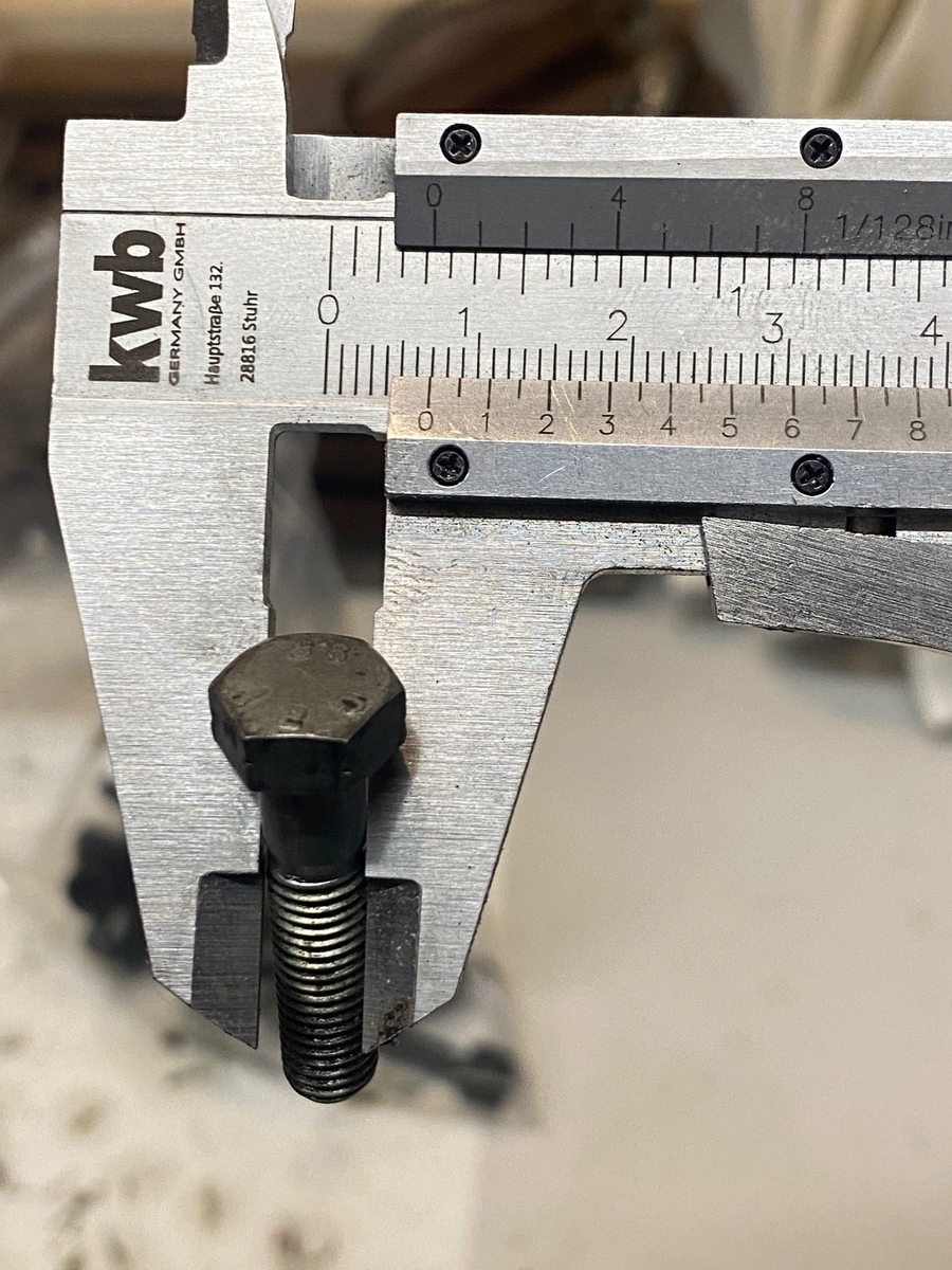

Muss noch ausprobieren, ob M8 oder M10 rein passt...
Ich finde das Gewinde sieht ganz passabel aus. Zumindest mal ist nicht alles voller Rost da drinnen.

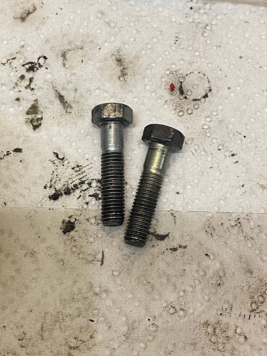

Was genau muss ich den Besorgen um da einen Bolzen einzusetzen?
Gibt es für diese Bolzen eine Teilenummer?
Und kommt da einfach eine x-beliebige Mutter mit Scheibe drauf. Oder ist das was spezielles, dass für die Hitze da ausgelegt ist?
Und dann gibt es sicher ein Anzugsdrehmoment oder? Fürs einsetzen des Bolzens? und eins für die Mutter?
