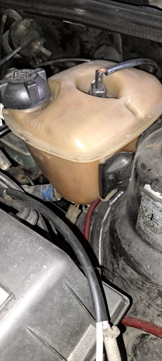

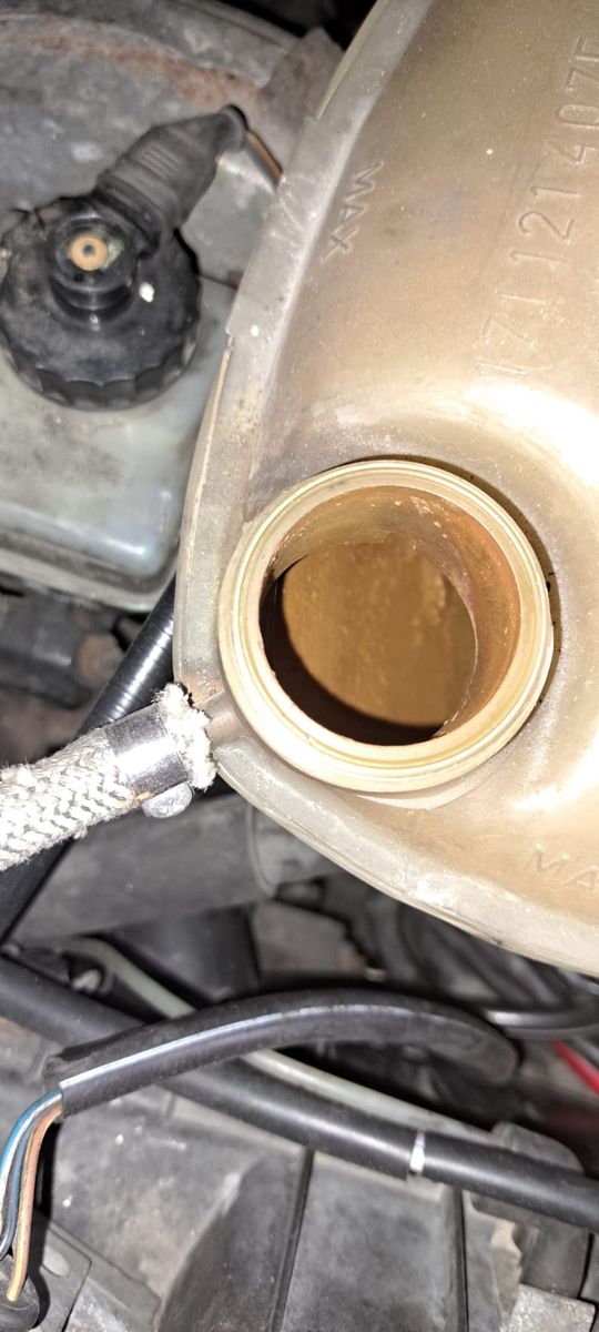

    Super Hinweis,
    an den Wasser-Öl-Kühler hab ich gar nicht mehr gedacht, wäre mir erst aufgefallen wenn ich losgelegt hätte.
    Ja ok, so dachte ich mir das eigentlich auch, wollte den Dreck nicht gleich durch alle neuen Teile pumpen, dann werde ich das einfach mal so machen.
    Womit hast du gereinigt? Ich würde jetzt tatsächlich den Kühlerreiniger von Liqui-Moly nehmen, in der Hoffnung, dass der nicht nur entkalkt sondern auch den ganzen anderen Schmodder löst....
    den hier
    https://www.ebay.de/itm/393549146169?gad_source=1&gad_campaignid=21989587619&gbraid=0AAAAACJFZtrz6CYLOGZKMjg7hdVYmq8Bb&mkevt=1&mkcid=1&mkrid=707-53477-19255-0&campid=5338748320&toolid=20006&customid=9fgTU3omAAAAKkiS38o-xuOiNkQPAAAAAA
    Lg Micha
    Danke dir, mir ging es aber gar nicht direkt um den Ausgleichsbehälter, der kommt tatsächlich neu, mir ging es eher um die Reinigung des gesamten Systems und ob es sinnvoller ist das System mit den alten Komponenten erstmal (vor-) zu reinigen und dann erst auf die neuen Teile umzubauen und ggf. den Wärmetauscher auch separat zu reinigen.
    Oder ob das alles überflüssig ist, ich ruhig die neuen Teile schon verbauen kann, dann reinigen und das System ordentlich durchspülen und fertig. Ich bin mir halt nicht sicher ob ich mir durch die Reinigung mit verbautem neuen Kühler, diesen nicht sofort wieder zusetze durch gelöste Teilchen im Zuge der Reinigung :/
