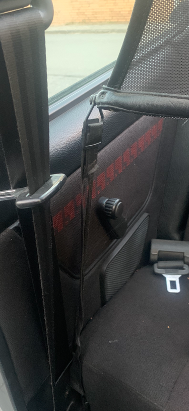

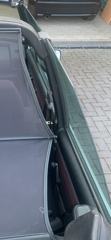

Der Exzenter stellt aber doch nicht den Spalt der beiden Dichtungen ein, sondern den Anschlag bzw Neigung des Gestänges ...
Was du spontan machen kannst: Die hintere Dichtung nach vorne schieben, allerdings wird der Spalt hinten in der Ecke der C-Säule natürlich größer.
Original saß an dem Stoß aber mal ein Stück Schaumgummi, um den Spalt zu füllen.
Ich vermute, dass dieses Teil noch vorhanden ist, aber das Schaumgummi ist nicht mehr zu sehen. Auf der Beifahrerseite sieht das Teil genau so aus, dort ist allerdings kein Spalt vorhanden. Werde das Ersatzteil einfach mal bestellen. Danke für Deinen Hinweis.
Ich hänge mich einfach noch mal an dieses Thema, da meine Problematik ähnlich ist.
Ich habe einen ca. 3 mm breiten Spalt auf der Fahrerseite zwischen der vorderen und mittleren Verdeckdichtung. Das erzeugt Windgeräusche und Zugluft und führt zum Wassereintritt bei der Fahrzeugwäsche. Wie empfohlen habe ich den Exzenter am Verdeckgestänge gelöst und in verschiedene Positionen verstellt. Leider erfolglos. Der Spalt bleibt. Hat jemand eine Idee?

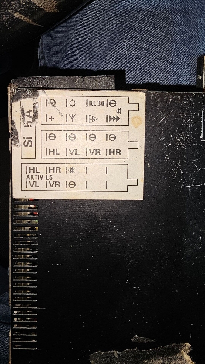

Ich habe beim Radio die PIN für Zündungsplus und Dauerplus getauscht. Anscheinend läuft dieses jetzt über den S-Kontakt (Funktion sobald Schlüssel im Zünschloss). Könnte das der Grund sein, dass das Radio nicht mehr über Sicherung Nr. 3 abgesichert wird ?

Die Lösung für ein Gamma über S-Kontakt ist aber ok. So hatte es VW ja auch selbst verbaut für diese Radios.
Sieht ja passend aus, dann hat vielleicht Dein Radio einen kleine Defekt würde ich vermuten.

Du solltest nochmal genau prüfen wann die Kabel Spannung haben. Immer - Schlüssel drin - Zündung an
Die aktuelle Belegung am Stecker :
1 - GALA (Kabel 1: weiss, Kabel 2 : weiss-gelb)
2 - frei
3 - frei
4 - Dauerplus (rot) - Immer Spannung
5 - frei
6 - Beleuchtung (blau-grau) - Spannung wenn Standlicht/Fahrlicht an
7 - Schaltplus (rot-braun) - Spannung sobald Schlüssel im Zündschloss, auch bei Zündung eingeschaltet, Motorlauf
8 - Masse (braun)
So wie ich das sehe, gibt es kein klassisches Zündungsplus. Der Vorbesitzer hat ein Fremdradio verbaut. Ich habe lediglich die Kontakte 4 und 7 getauscht.
