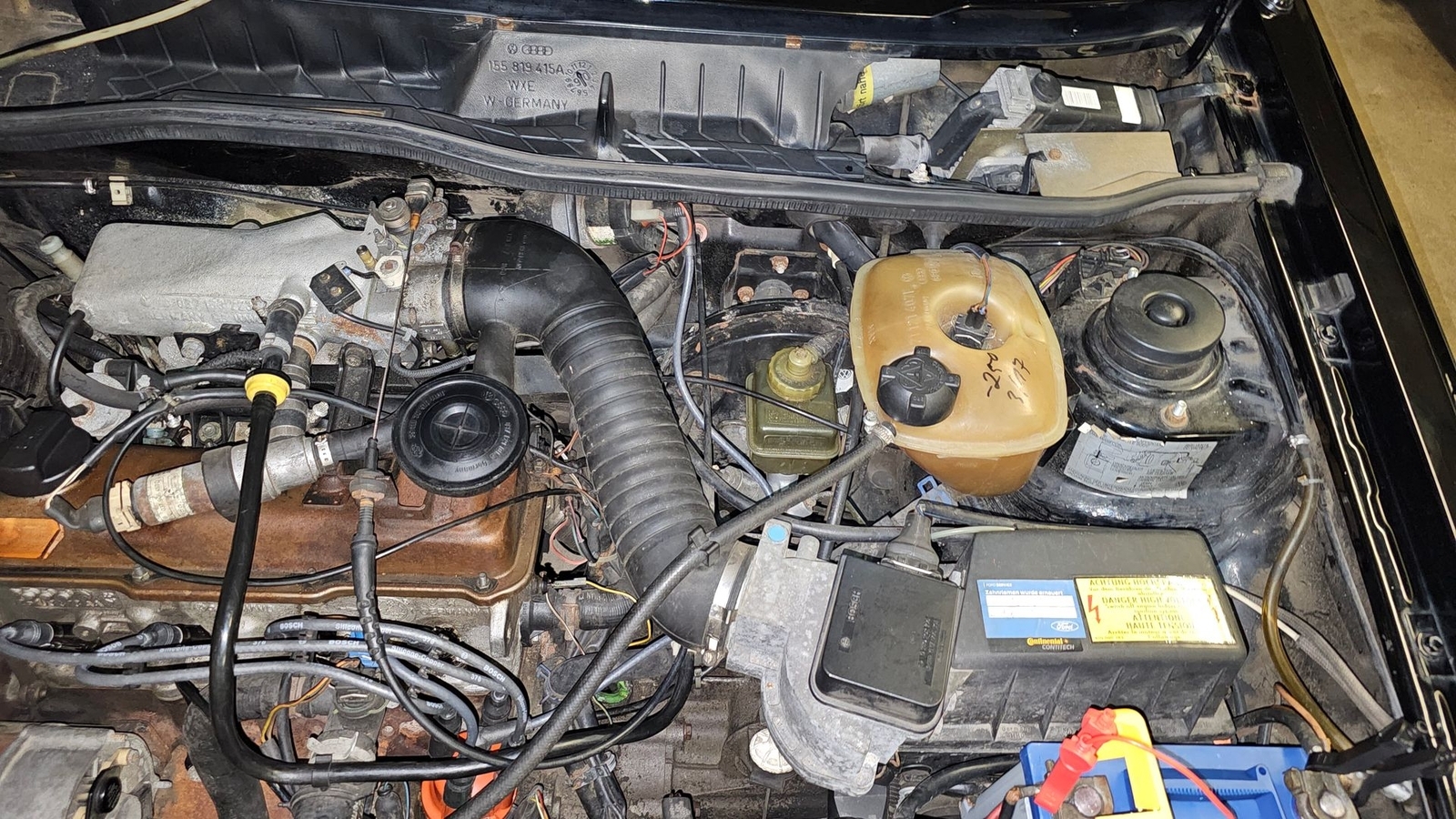

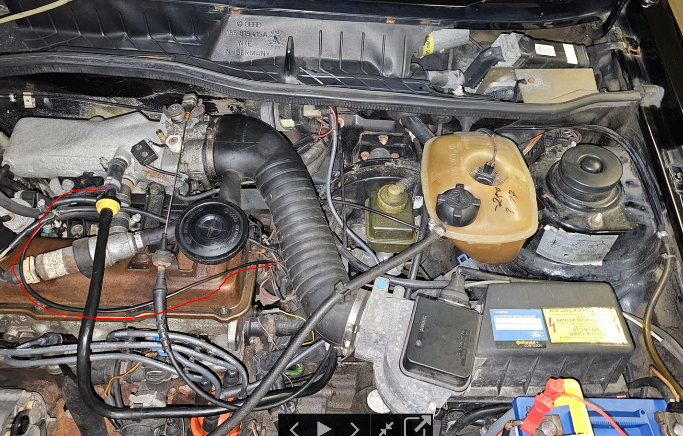

ich markiere dir den Unterdruckschlauch für die Tachoeinheit mal in beiden Bildern.
Wenn ich mich richtig erinnere, ist der Durchgang zum Innenraum (durch eine Gummitülle) in der Spritzwand im Bereich zwischen Bremskraftverstärker und den ganzen Kabeldurchgängen.
Im Innenraum ist das hinter der ZE (Sicherungskasten)
Ich habe die Verbindung im Innenraum am Sicherungskasten gefunden. Die war in Ordnung. Habe auch nochmal am KI nachgeschaut. Auch der Gummischlauch sitzt auf dem grünen Anschluss. Leider stimmen die Werte der MFA trotzdem nicht. Deutet dies auf einen Defekt der MFA hin (zumal ich ja auch noch das Problem mit der fehlerhaften Aussentemparatur habe) oder gibt es weitere Stellen an denen der Schlauch zusammen gesteckt wird und sich gelöst haben könnte ?
schau bitte die Markierung vom folgenden Bild an (Bild von Roby86 aus Beitrag#1 in diesem Thread)
So sieht es bei mir aus. Der Schlauch zum KI scheint nicht vorhanden zu sein. Ich finde aber auch den Schlauch nicht der aus dem Innenraum vom KI kommt?
Ja, ganz genau. Wenn zu wenig Unterdruck anliegt, wird mehr Verbrauch berechnet. Der Schlauch vom Tacho endet am Ladeluftrohr. Dort wo auch der Unterdruck für den Bremskraftverstärker entnommen wird.

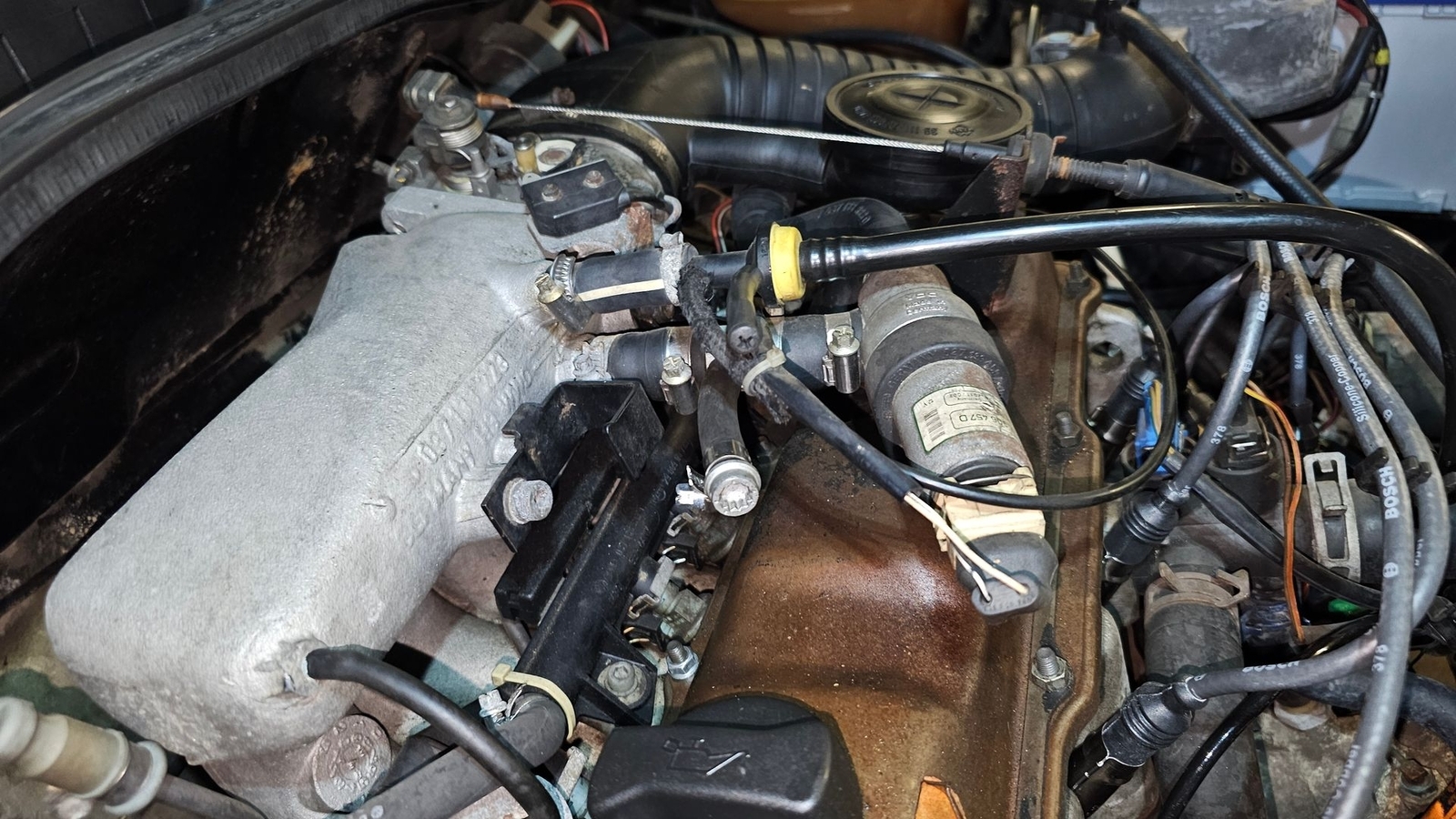

anbei zwei Bilder, wo der Schlauch hin muss. Ein Stück schwarzer Verbindungsschlauch könnte noch auf dem grünen eckigen Teil draufstecken.
Der Unterdruckschlauch muss dann in den schwarzen Gummischlauch.
