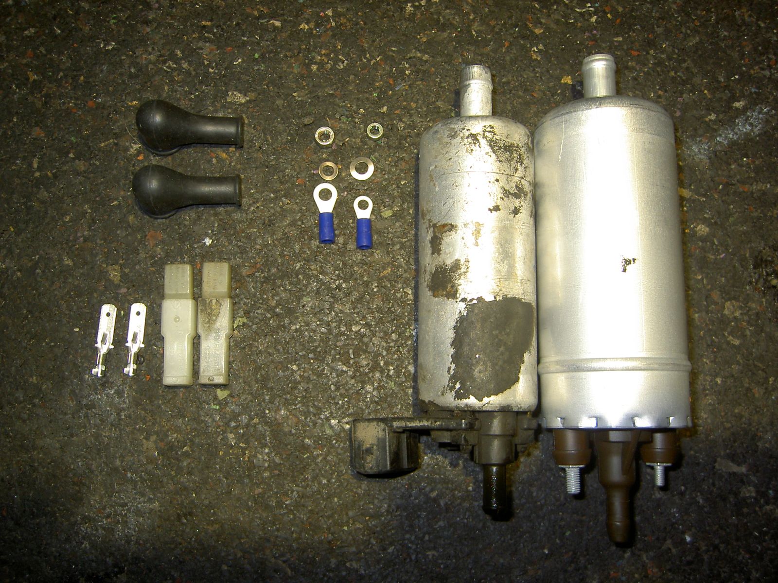

    Pumpe Pierburg 7.21088.62.0
    Klopfsensor (grün)
    Mein Plan: Ich schaue mir erstmal die VFP an, die Benzinpumpe arbeitet ja erstmal. Im Ausschussverfahren werde ich mich dem Problem annähern. Sonst werde ich ja auch nie erfahren, was es nun gewesen ist. Und einbauen kann ich so oder so nur eine Sache gleichzeitig :P
    Nach meinem Urlaub werde ich mich direkt daran machen. Und die VFP kann ich ja wechseln ohne den Tank abzupumpen, das geht dann "fix" in der Tiefgarage.

    - ich tausche die Benzinpumpe gegen eine Bosch-Pumpe aus(wie löse ich das mit dem Stecker und den Anschlüssen?)
