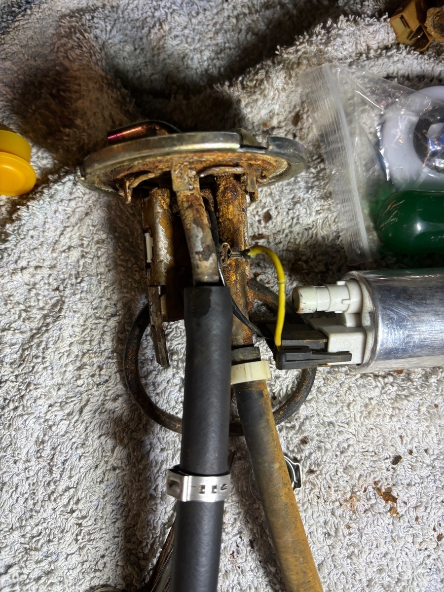

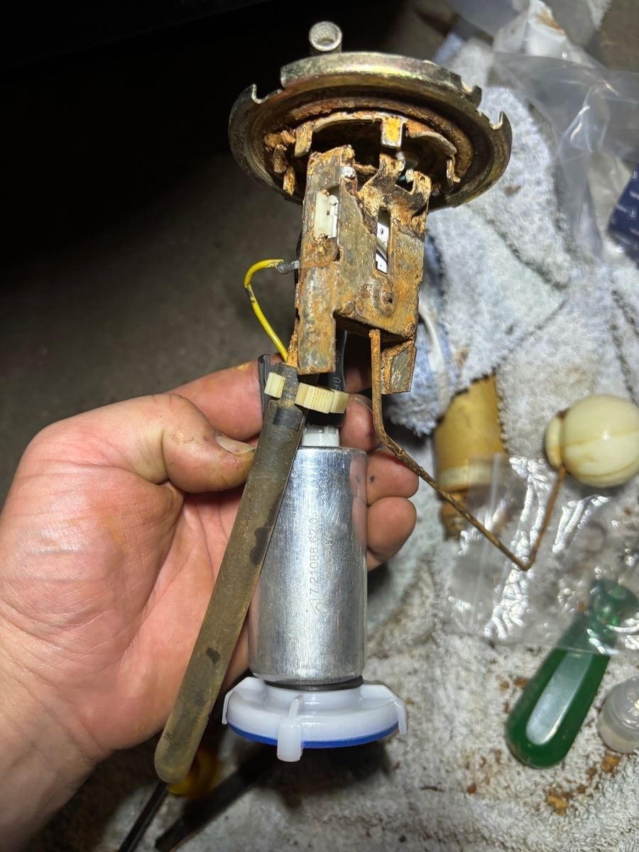

    Mission Intank ist erledigt.
    Bilder sagen mehr als tausend Worte:
    Als ich letzte Woche den ADAC auf der Raststätte hatte, haben wir die Intank-Pumpe durchgemessen. Da kam Saft an.
    Wenn aber der Schlauch von Pumpe zu oberem Stück völlig weggefault ist, dann kann das nichts werden.
    Einsatz geglückt!
    So wie das für mich aussieht, hat es schon einmal Probleme mit der Versorgung gegeben, dann hatte jemand die Idee den „störenden KSF“ auszubauen und dafür provisorisch vorne den kleinen Filter zu verbauen. Nebenbei war die Intankpumpe wohl auch nicht mehr das Gelbe vom Ei und die VFP ackert so vor sich hin.

    Also was fehlt ist der Kraftstofffilter samt Verschlauchung. Es ist die VFP verbaut.
    Eine neue Intankpumpe samt Sieb (PIERBURG 7.21088.62.0 ) und das Set von Oldtimerwerk samt Dichtring und Schlauch + Schellen sind bestellt und unterwegs.
    Den KF muss ich ja so oder so nachrüsten. Da ich teilweise zu wenig Kraftstoff-Druck hatte, wollte ich zunächst die Intankpumpe wechseln. So zumindest der Plan.
