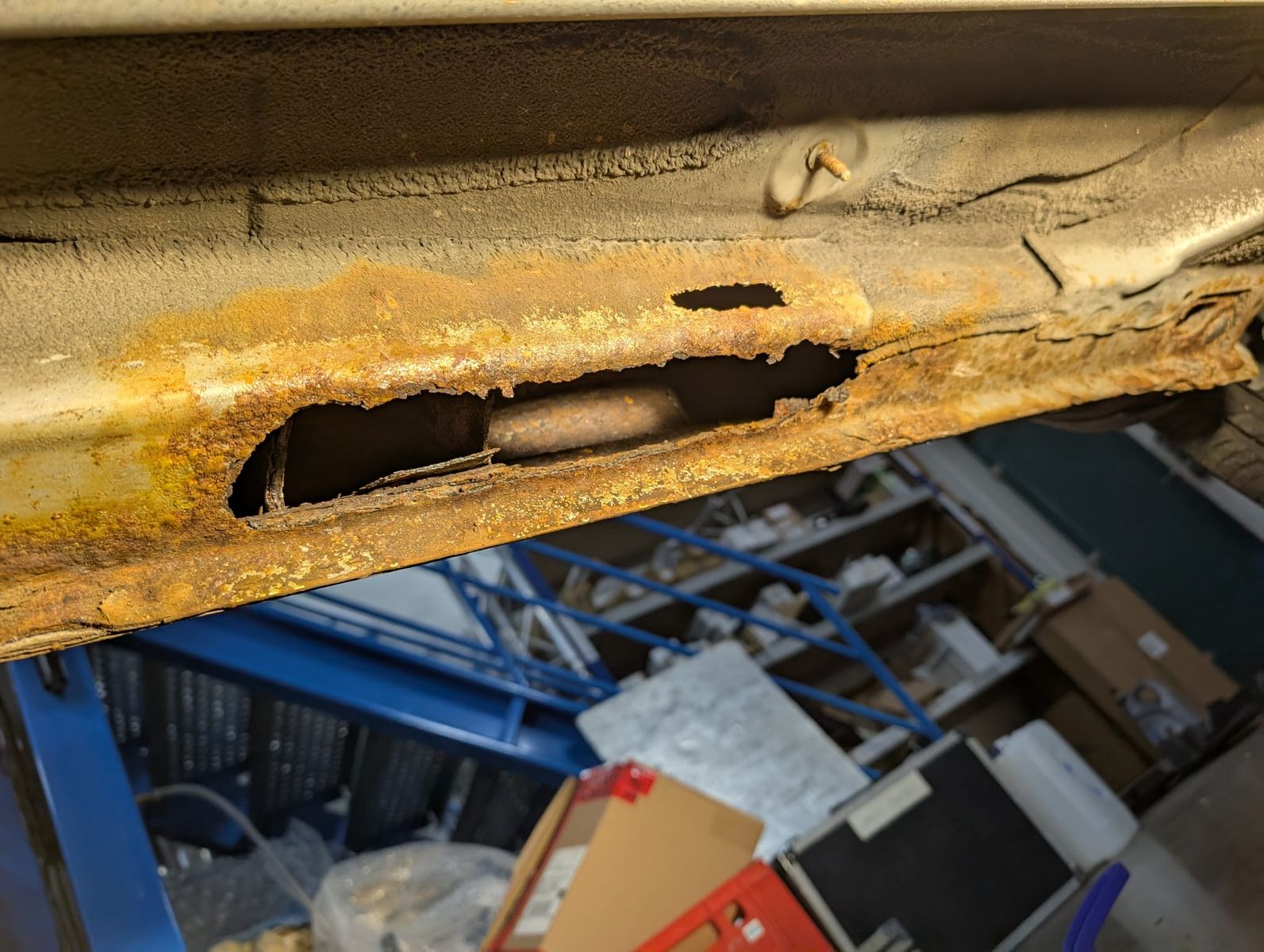

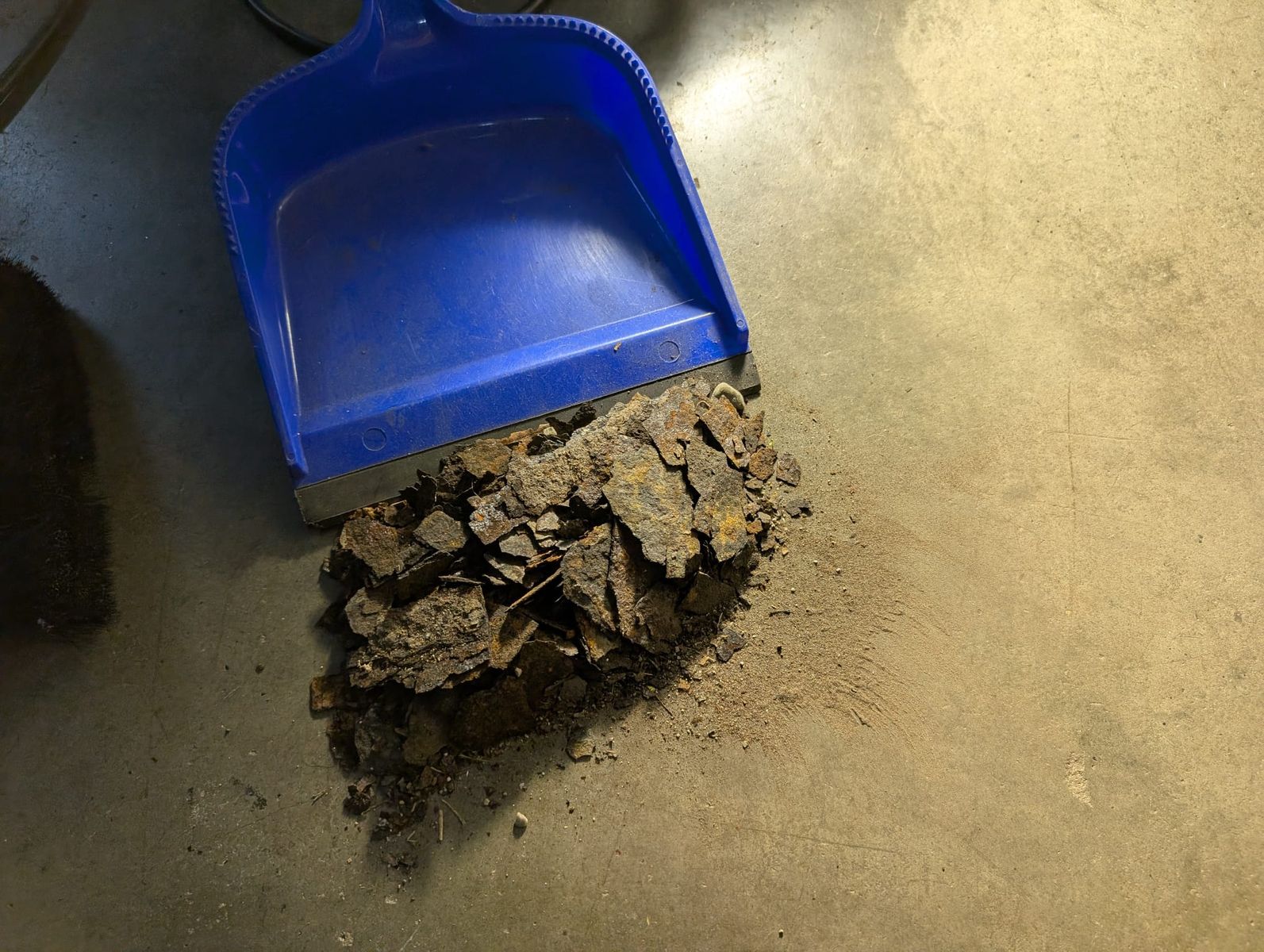

Oh, das ist Arbeit! Was machst Du nun? Was ist letzte Preis? Oder zur Kantbank gehen und schöne Bleche dafür bauen und einschweißen? Es gibt ja mehrere Möglichkeiten...
LG
Clemens
Das braune ist kein Rost, ist Liqiui Moly Unterboden Wachs . Ansonsten fertig. Innen schweller eingesetzt, und außen. 5mm Überlappung. Man kommt echt nicht Ran. Alles mit Brantho Kurox grundiert, alle Hohlräume mit Mai Sanders Fett getränkt

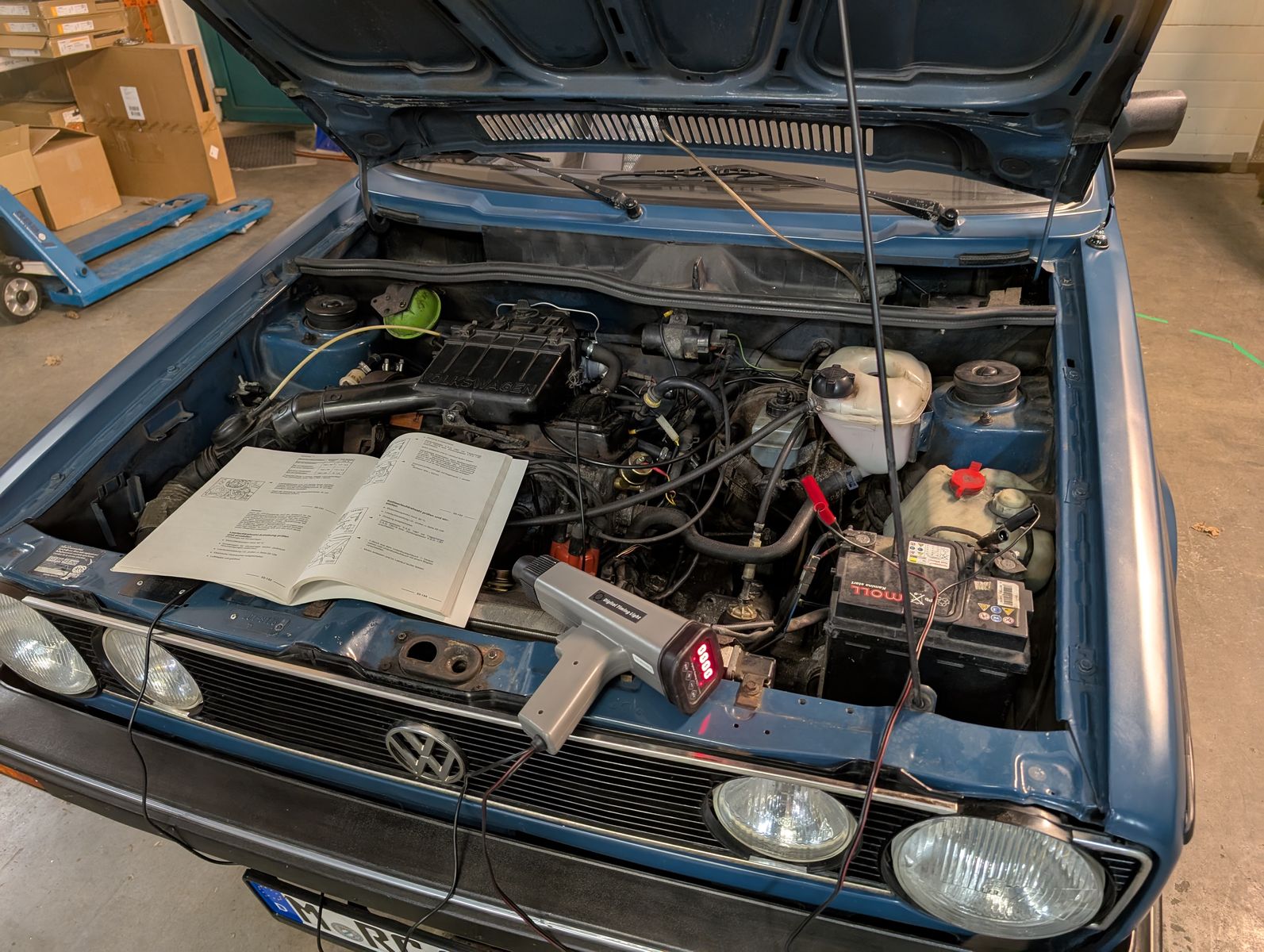

Welchen Leitfaden hast du da auf deinem Bild?
Der könnte mir gut helfen. 😉
Gruß Robert
Meinst du mein " Buch" Ich kann es dir gerne kopieren , ist nur Zündung und Vergaser 2E usw. muss ich schauen

So is etwas Zeit vergangen aber...
Nachdem neuen Vergaser, hab ich endlich Zündzeitpunkt, Leerlauf und CO soweit eingestellt das passt.
Natürlich erstmal nach original Handbuch.
Fazit, er springt gut an , läuft ruhig und sauber, und er zieht für ein 75ps wieder gut. Es hat mich etwas Zeit, probieren , nerven und nachlesen gekostet, z.b. Ventildeckel Entlüftung ab ziehen beim Standgas einstellen am Unterdruck Ventil.
... Wer lesen kann und so... , genau wie zum Zündzeitpunkt checken die Unterdruck Regelung ab ziehen
.Aber bin Recht zufrieden.
Ich hatte vorher Fehlzündungen und einen sehr unruhigen Leerlauf. Leistung Verlust etc.
Zündzeitpunkt war bei 23,8 Grad und ist wieder original bei 18,5. So langsam werde ich warm mit dem 2e2 Vergaser. Die Unterdruck stufen läuft er sauber durch, soweit ich das beurteilen kann.
Jetzt muss ich mal schauen wie gut sich alles im längeren Betrieb verhält.
