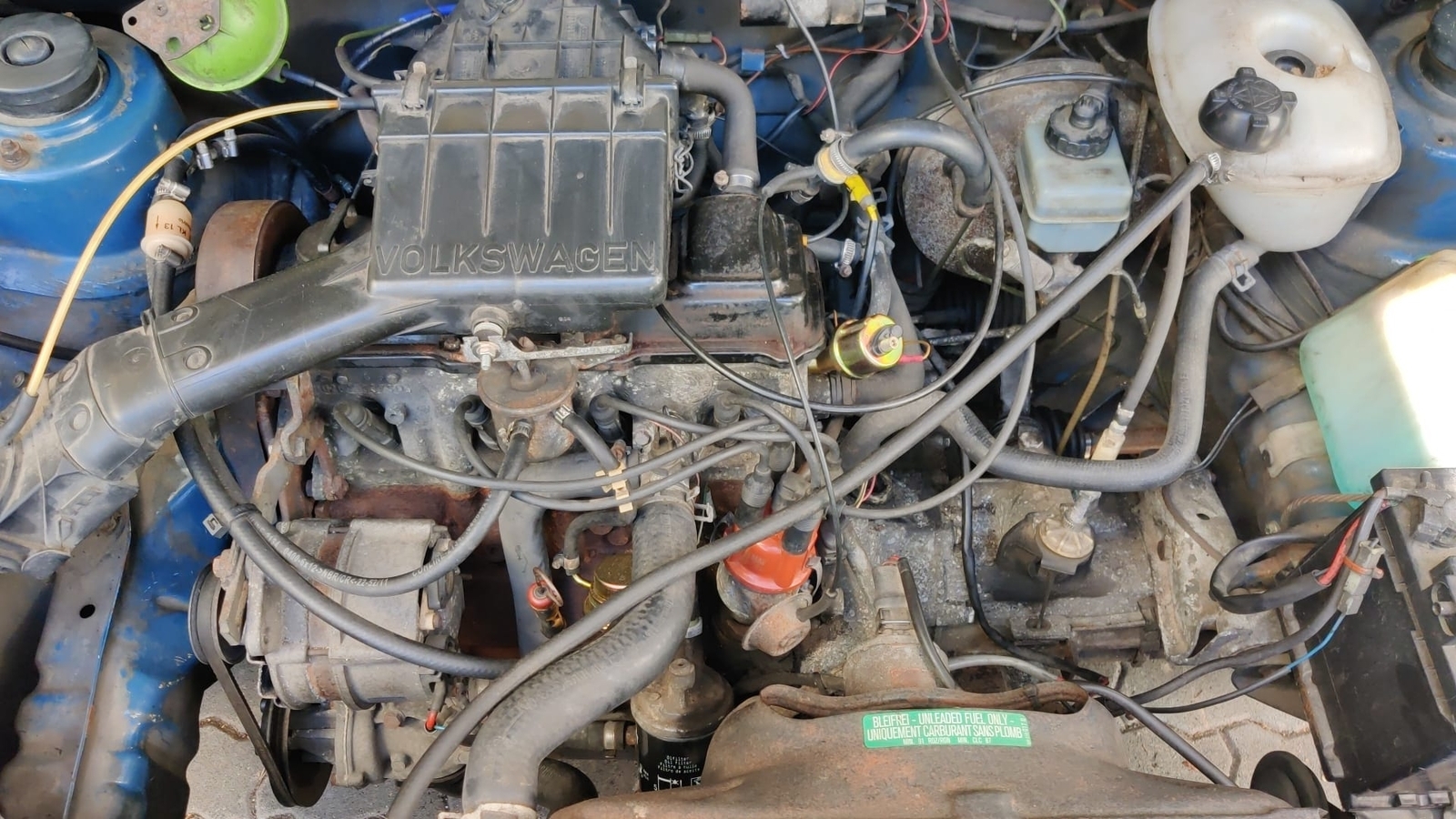

    zum Fahrzeug laut erstem Brief BJ 84 EZ 86 1,6l mit 75 PS GL . Stolze 322tsn KM auf der Uhr aber son Motor Tauscht man dann halt wenn es ist.
    hier noch ein Paar Bilder
    meine erste Amtshandlung!! Zahnriemen ,Wasserpumpe , Lichtmaschine ,Keilriemen, Holraumversiegeln ,und Radhausschalen suchen wenn er welche hatte :P
