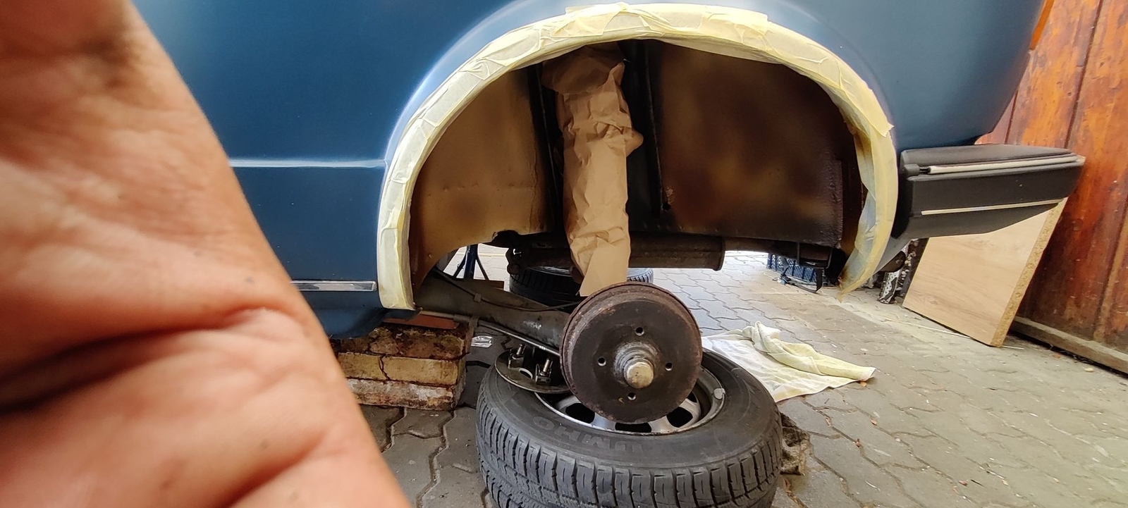

.Der Golf hat heute seine Holraum Versiegelung bekommen.
Aufs reine Blech: Branto Kurrux
Darauf: Liqui Molly Wachs
Alle kleineren engen stellen mit Fluid Film aufgefüllt.
Im Anschluss: Mike Sanders Fett aufkochen (150grad) und in alle holräume rein
bis es aus jeder Pore Tropf. Türen schweller Holme Träger.... Hier ein paar Bilder.Über die Materialien und Wirkung bin ich gerne bereit meine Erfahrung zu teilen. Es gibt bestimmt den einen oder anderen der es anders machen würde oder andere Hersteller bevorzugt. Ich nutze dieses Kombination aber schon lange und habe bis jetzt nur gute Erfahrungen gesammelt.

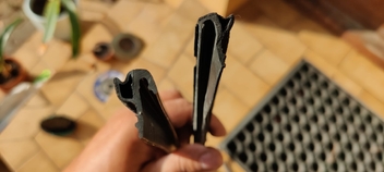

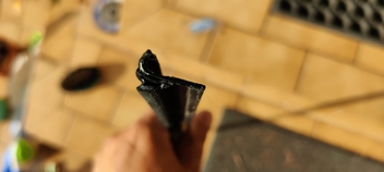

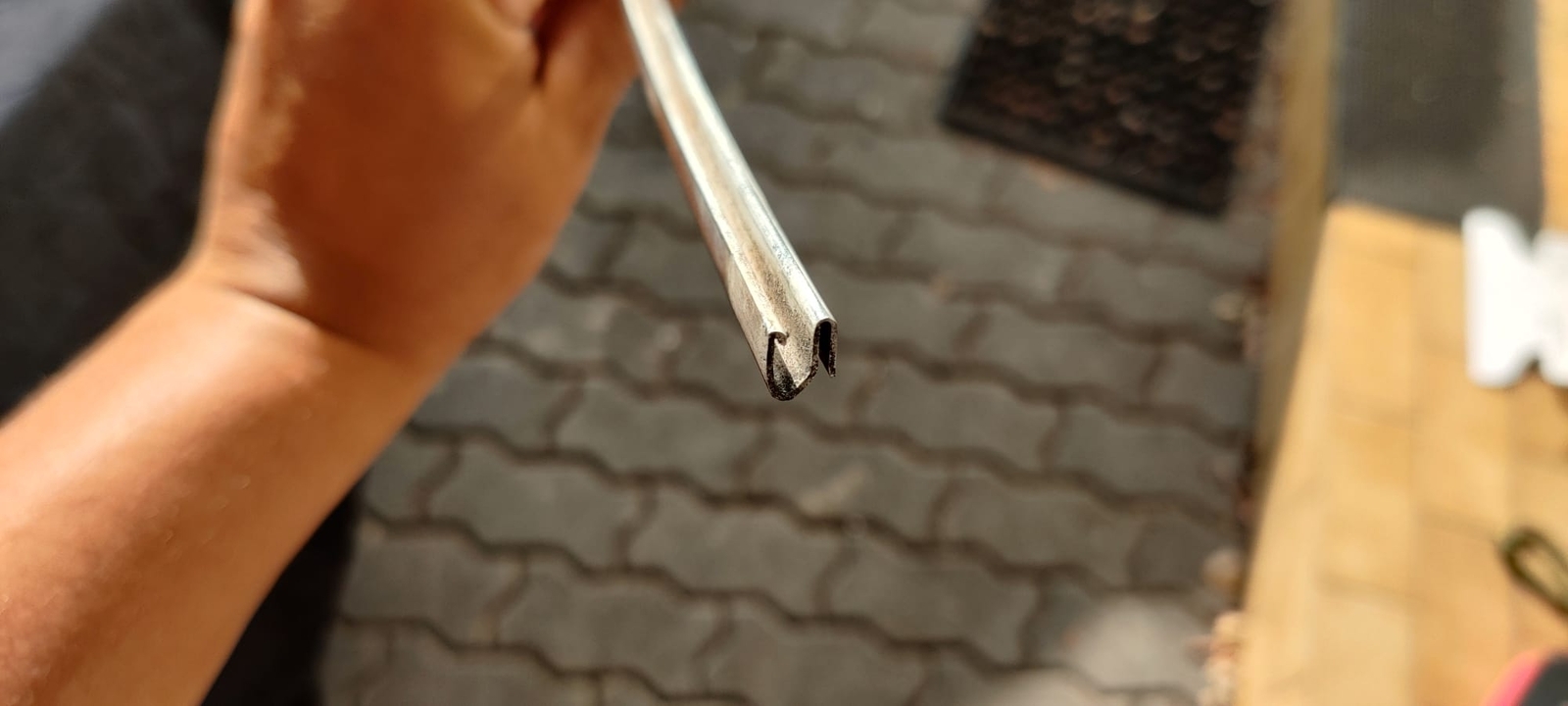

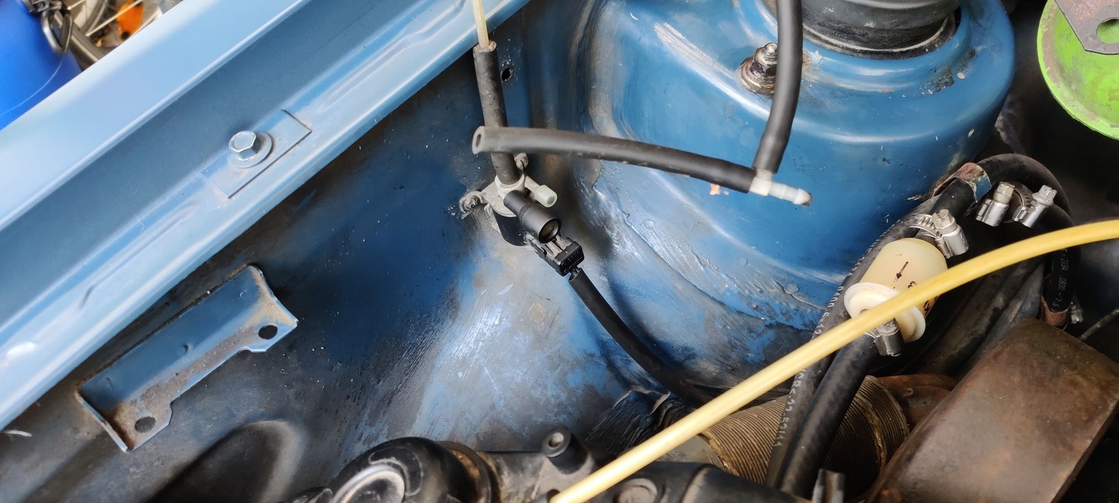

Die leisten waren zum Lackieren ja schon mal ab. Aber ich habe jetzt die Klammern bestellt und hoffe das die Dichtungen die dabei waren dan halten.(siehe Bilder)
Ah das sind die "Blechklammern" Oder?

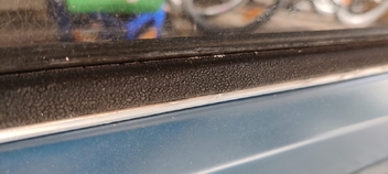

Hallo nach ausreichendem Durchlesen des Forum zum Thema Fensterschachtdichtung Zierleistendichtung etc.
und auch die Partnummern soweit gefunden habe, weiß ich noch nicht ob das so funktioniert, würde Ich hier im Thema einfach Anschließen. Ich kann auch neues Thema aufmachen mit (Dichtung...)
"Nummer 155837473" laut Classicparts.
Meine Frage Benötige Ich die Klammern?! oder klemmt die Dichtung in der Zierleiste.
Ich habe eine Chromleiste dran. hier ein Paar Bilder.
Rechts die Originale links die war dabei
4x neue Dichtung aber hebt nicht in der Leiste.
Bei der Alten Dichtung beim Doppelbild rechts sieht man das die Dichtung einen kleinen Überhang hat, damit kein Wasser in die Zierleiste läuft ,denke ich mir.
