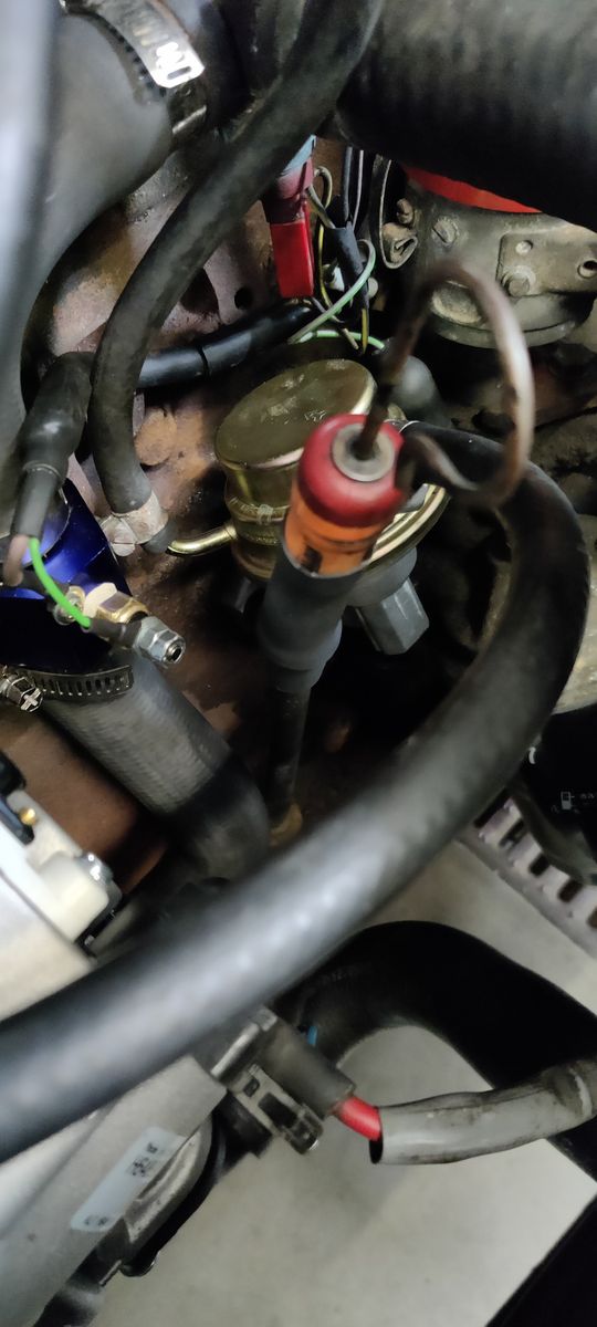

    Ich habe den Temperaturfühler im Schlauch eingebaut und mich an dem vom Phoenix orientiert.
    Der Fühler sollte zu den Instrumenten passen, war bei der Anzeige dabei. Ich werde aber nochmal den originalen von VDO bestellen.
    Ich bin immer ein Fan von sauber Kabel Führung. Sensor Draht und Masse im Halogen Ferien Mantel geschützt,es wird ja doch Recht warm im Motorraum.
    leider ist mir der Ölstab Halter gebrochen :rolleyes: zu Fette "Fetbazenarme" :whistling: naja schnell mit nem selbstverklebendem schrumpft Schlauch gerichtet und schon mal Ersatz bestellt.
    Achso Ich habe natürlich auch wie Phoenix es mir vorgemacht hat das Innere des Alu Adapter Blank geschliffen.
    PHÖNIX ich hatte Probleme mit dem dicht bekommen vom Sensor. Erst dachte ich das eine schnelle nicht hält,war dann doch da wo der Sensor verschraubt war. Ging dann erst mit "Dichtmittel" (Dirko HT) . Hattest du da Probleme?! Der Sensor hat ja eine "Konus Form".
    Naja jetzt ist alles dicht und die Anzeige funktioniert. Hab den Sensor vorher in 70grad warmen Wasser getestet, +- 2-3 Grad glaube ich past es . Mal sehen was der Langzeit Test ergibt. Vlt Mit dem neuen Sensor.

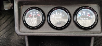

    Dann kaufe dir auch gleich den Geber der zum Instrument paßt. Da gibt es zig diverse. Das ist eine Wissenschaft für sich.
    Hier habe ich endlich DEN gefunden der zu MEINEM Instrument passte:
