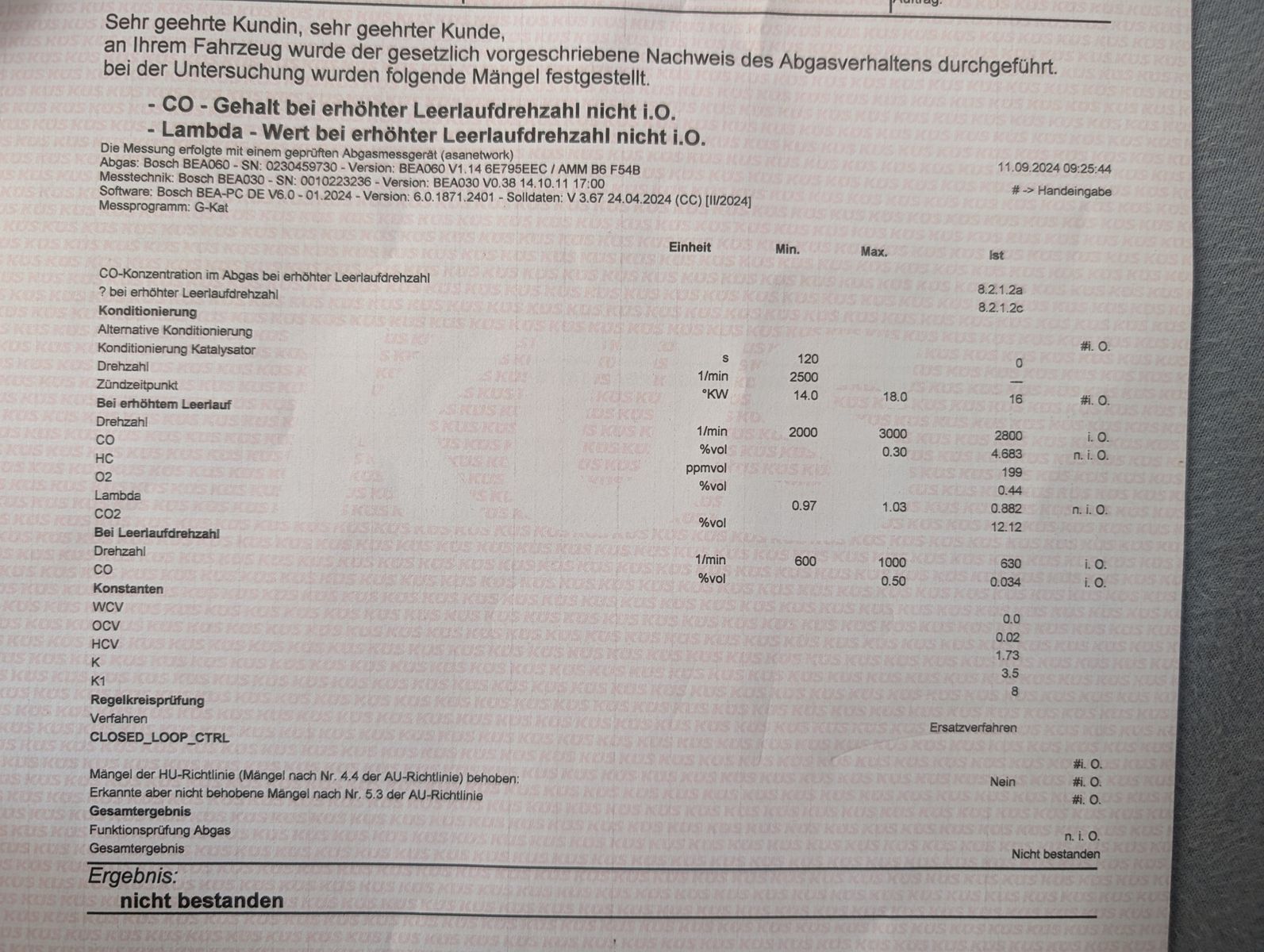

Heute habe ich mal die Kompression gemessen.
Zylinder 1: 10,5 / Z 2: 10,5 / Z 3: 11 / Z 4: 11 bar.
Die Kerze sind alle schwarz.
Der Zünd Verteiler Finger war etwas schwarz.
Öl Verbrauch liegt bei c.a. 1l auf 1500 - 2000 km.
Leerlauf Drehzahl bei 510( zu niedrig).
Wenn ich nach dem Gasgeben ihn rollen lasse hab ich ab und zu Fehlzündungen. Ab und zu haut er eine kleine schwarze Rauchwolke raus.
Die G-Kat Regelung scheint nicht mehr zu funktionieren, da am Unterdruck Sensor die Schläuche ins Leere gehen.

Ich war gerade beim schrauber spezl in Landsberg, wir haben zusammen mit dem TÜV geschaut ob wir irgendwie AU schaffen. Aber nix da. CO zu Hoch, läuft zu Fett. Vermutung liegt auf Dichtung vom Schacht so das er öl verbrennt. Irgendwas regelt die Lambdasonde und das Steuergerät noch
Wenn wir es abstecken aber da war auch mit Rum Trixen Einstellen nicht viel zu machen.
