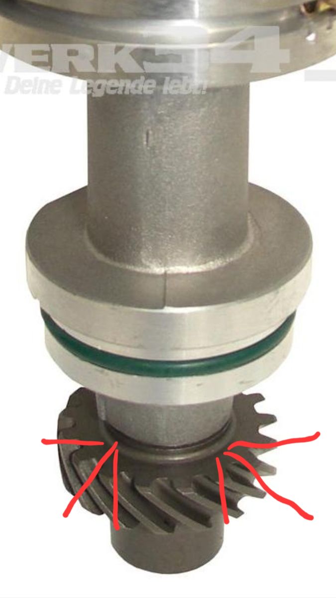

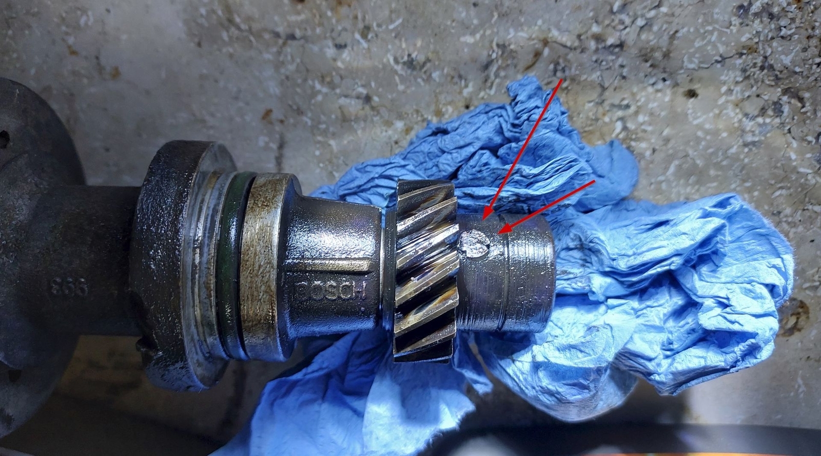

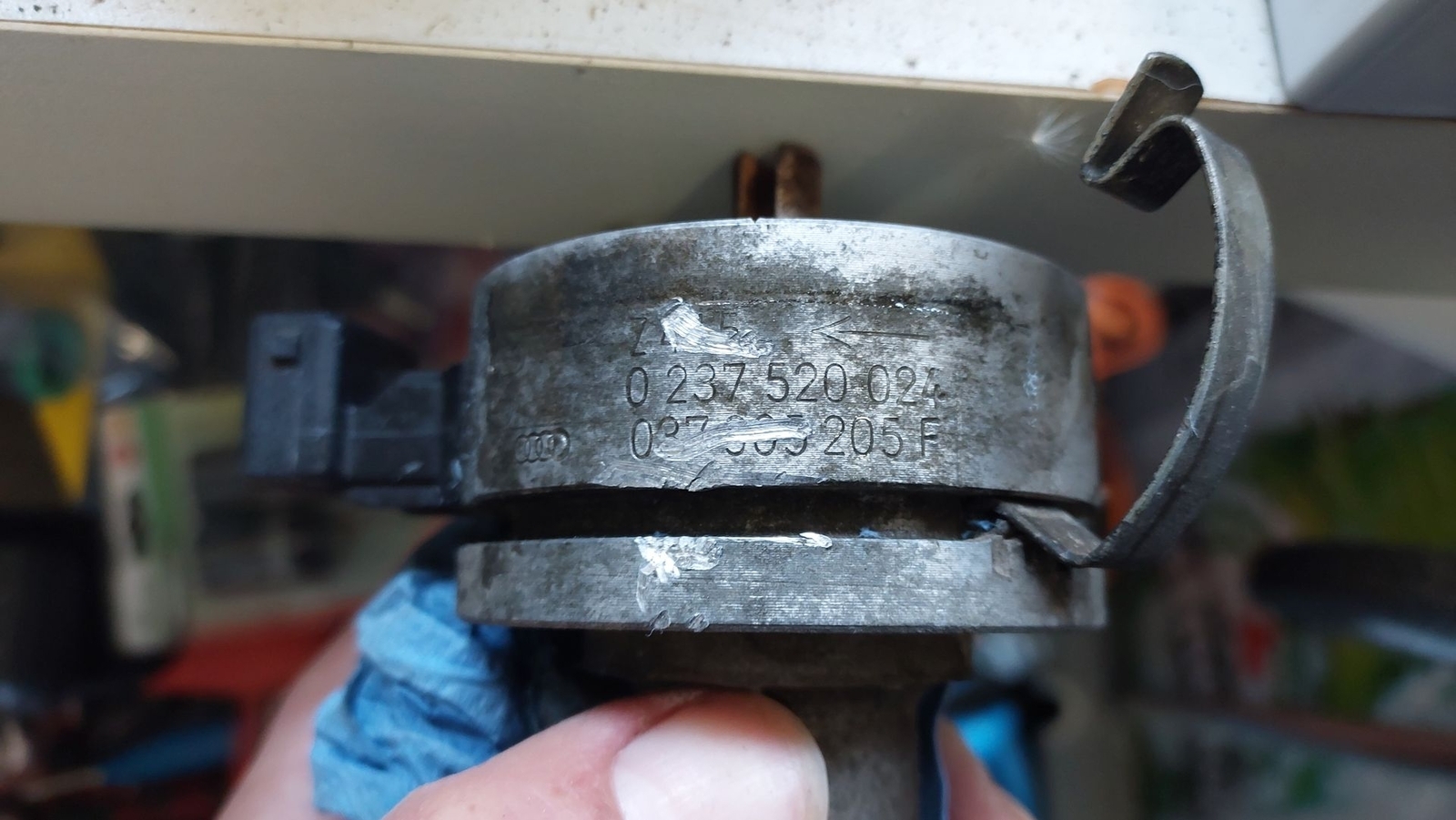

    ich würde gern nächstes jahr das "H" beantragen, aber mit einem derartigen ZV brauch ich da garnicht hin, also fällt der leider raus.
    Da hat einer den Verteiler mit nem Engländer gelöst weil er (vor deiner Zeit mit diesem Auto) zu fest saß. Garantiert.
    hmmm... also bei uns im sprachgebrauch ist sowas nen engländer:
    (ok der is jetzt klein, aber hier is die grösse mal nicht entscheidend :D )
    auch grössere sind nach dem selben schema aufgebaut => keine zähne
    damit bekommt man keine runden sachen ab und hinterlässt derartige riefen und verformungen wie auf meinem ZV
    mir schwebte sowas vor (rohr-/pumpenzange):
    scheint mir das passende werkzeug für einen verteilerwechsel :evil:
    egal wie auch immer, das teil ist nunmal defekt und ich brauch ersatz.
    Und ich weiß zu 100&, das die Verteiler vom sog. "Hochblock" wie 2E aus dem Passat bzw Golf 3 NICHT passen !
    ich hab jetzt OEM teilenummern bei div. händlern verglichen noch und nöcher.
    auch aus dem teilekatalog von bosch
    im bosch katalog heisst es 0 986 237 638
    und dazu passt so praktisch jeder verteiler 037 905 205 <..>
    also ich hab nur 3 nummern gefunden wo eine andere bosch teilenummer gelistet ist.
    verteiler golf III 75PS und 115PS werden auch unter teils selben nummer geführt bei den anbietern...
    alles echt verwirrend.. :rolleyes: :bird: :cry:
    bleibt mir wohl nix anderes übrig als try and error und einfach mal einen bestellen und gucken obs passt.
