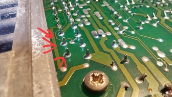

    zum einen ging nach dem zusammenbau des kompletten cockpits die kühlwassertemperaturanzeige plötzlich nicht mehr, und zum andern lieferte der luftmengenmesser auch nur irgendwelchen wilden werte...
    also alles nochmal raus
    und den LMM und die heizungsblende (hab ich erst vor kurzem festgestellt, dass die nicht mehr leuchtet) auch gleich mitgenommen...
    das problem mit der ausgefallen temperaturanzeige war dann auch schnell gefunden (die kalte lötstelle rechts ist da wo der widerstandswert gemessen wird, die obere ist masse und sieht auch schon angegriffen aus).
    jetzt kümmer ich mich um den LMM und dann hoffe ich, dass nicht wieder etwas neues ausfällt oder komische zicken macht....
