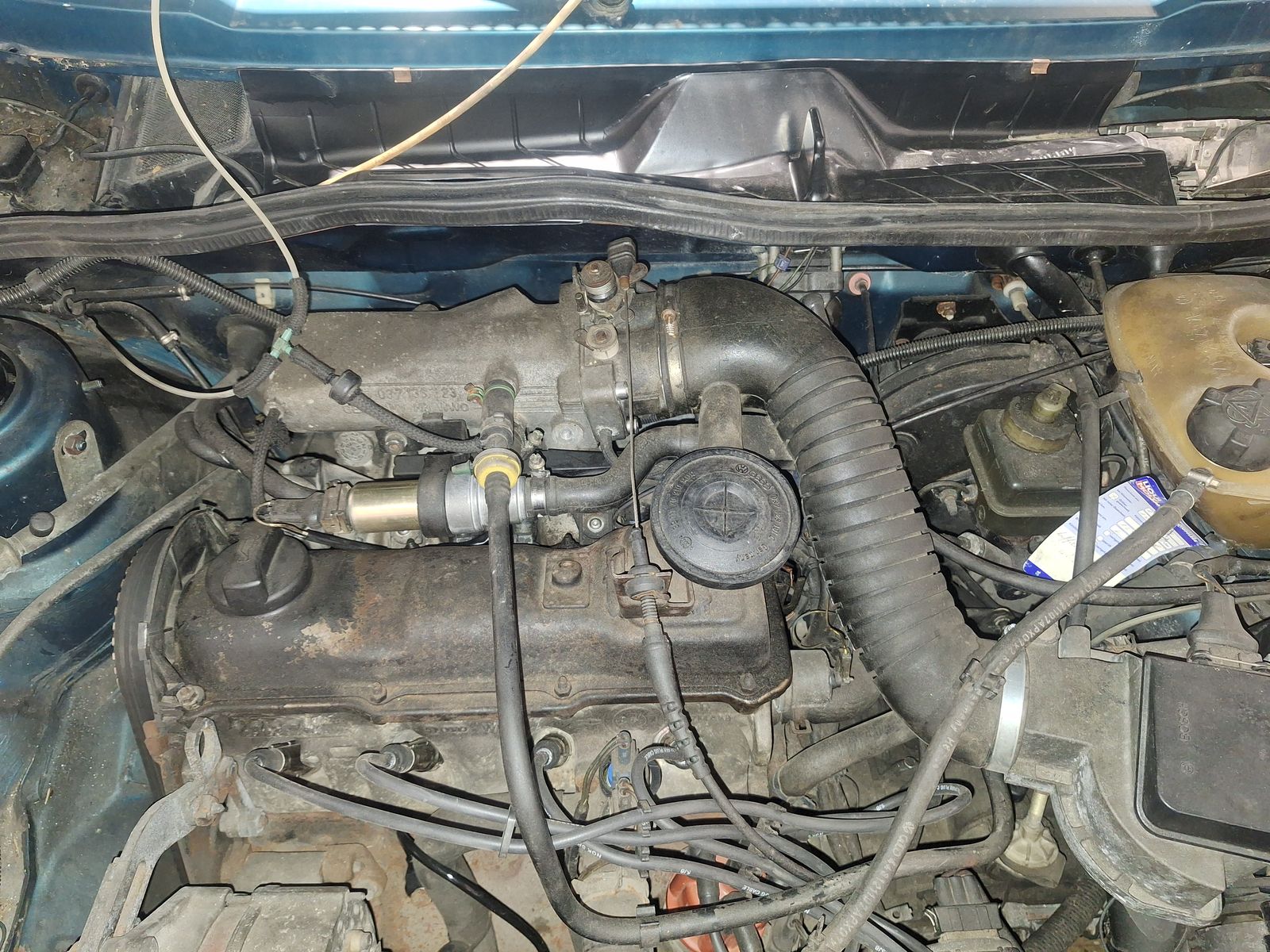

Und hier die Bilder der Drosselklappe:

Die Aussage ist total ungefährlich, da diese sich auf die Teilenummer stützt. Und diese gibt eindeutig auf das Modell T4 den Verweis. Das haben wir gestern schon geklärt. Auch die Drosselklappe ist demzufolge vom T4.
