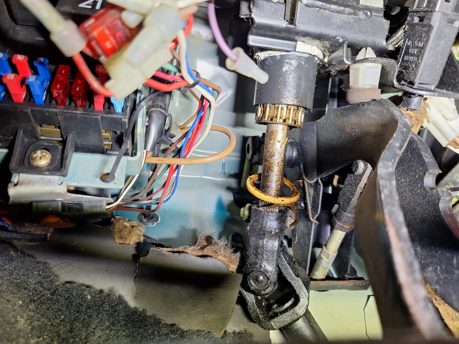

    Das Lager war aber locker und die Lenksäule nicht verklemmt oder so. Da ist alles gut also. Die Lager habe ich auch raus gefunden vorhin. Soweit so klar. Aber das Repkit ist ja Mega.

    :op10: die Fresse halten kann ich. Aber ich sehe das richtig dass das Lagerin die Hülse zurück muss. Ich habe gerade noch einmal geguckt, weiter wie auf dem Bild bekomme ich das jetzt nicht rein. Ich vermute das ich da mit einem kleinen Hammer nach helfen muss, oder ? Und fehlt da nicht auch quasi eine Anlaufscheibe oder Stützscheibe die das Lager hält ? Also die von unten gegen das Lager montiert ist, denn nur mit einer Schlauchschelle ist es dann nicht getan. DIe ist dann zu klein. Ich habe jetzt das LAger mit im Netz angeguckt, wie das aussieht. Dieser Aussenring ist so gar nicht da. Noch nicht einmal in zerbröselten Teilen.
    Guter Ansatz. Wobei ich ja dann doch demnächst alles tasusche. Ich will damit nach Sardinien, das könnte nicht so gut kommen wenn ich meiner Frau sage...ach nicht schlimm, die Schlauchschelle hält das Lager der Lenkung fest :hihi:
