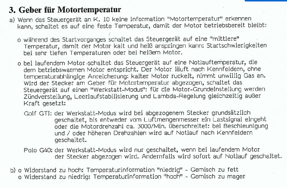

Mir ist nämlich auch aufgefallen, dass er leichte Zündaussetzer hat…Kraftstoff kommt durch Überholung der Trakts vom Tankrohr, über Tank, beide Pumpen, Cachetank, Druckregler gut an und der Druck wird auch nach abstellen des Fahrzeugs gehalten.
Einspritzdüsen sind ok.
Zündfunke ist da, Zündung ist richtig eingestellt…masseleitungen sind auch getauscht und durchgetestet.
Und die Fehlzündungen sind nicht mehr da, wenn der blaue Sensor abgezogen wird (blauer Sensor auch gegen 3 andere getauscht, stets gleiches Verhalten).
Im „Notprogramm“ läufts also besser, außer dieses Warmstartproblem.

Mit anderen blauen Sensor leider gleiches Startverhalten.
Vielen Dank dir!
Ich tausche es morgen mal mit meinem anderen Cabrio und gucke, wie es sich verhält 👍
Getauscht noch nicht. Nur abgezogen und dann gestartet. Da war das Verhalten quasi gleich.
