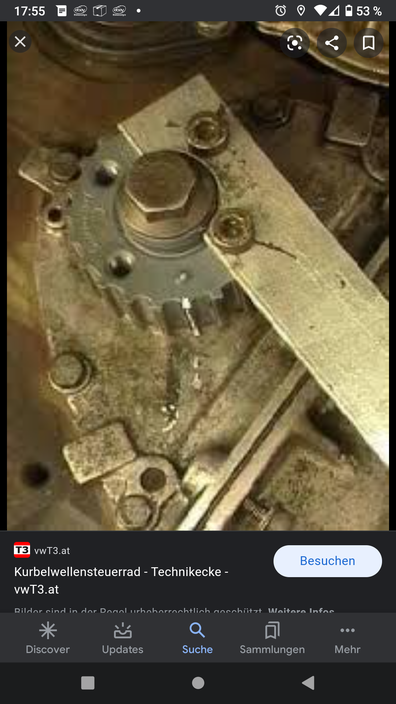

Ich habe diesen als Vorlage "kopiert". Könnte bei Bedarf noch ein Bild meines machen, wenn ich Heim bin.

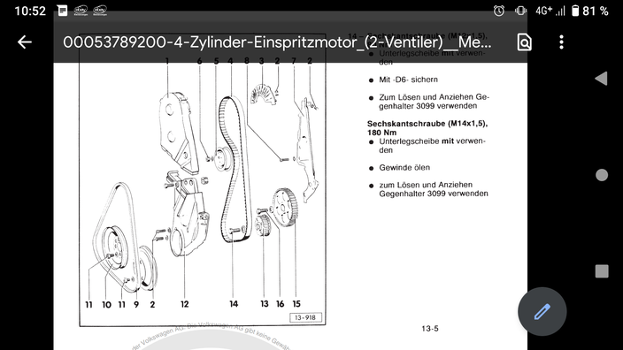

Zum Anziehen habe ich noch eine Frage.
Nachdem ich ja die Kurbelwelle ausgebaut habe und die Ölwanne herunten ich, habe ich vor die Welle mit einem Holzklotz im Gehäuse zu fixieren, da kann ich das Drehmoment locker erreichen.
Mache ich da was kaputt ?
Ich würde das so nicht machen. Auch wenn ich nachvollziehen kann, dass du es fertig haben möchtest, aber stressen solltest du dich nicht und dir einen Gegenhalter bauen oder versuchen, aus einer Werkstatt deines Vertrauens zu leihen. Ich habe mir auch zusammen mit meinem alten Herrn gebaut. Bisschen Flachstahl, Rundung und Löcher einarbeiten und am Zahnriemenrad der Kurbelwelle verschrauben. Dann kannst du die Schraube wie vorgeschrieben festziehen.
Ich hatte an meinem beim Zahnriemenwechsel "aus Versehen" die Schraube des Kurbelwellenzahnriemenrades gelöst und musste diese dann erneuern. Dachte, 90NM + 90° machst' mit links und 40°C Fieber. Alder, da hatte ich zu große klappe und es ist mir erst gelungen, nachdem ich einen vernünftigen Gegenhalter hatte. Ich habe dann auch wirklich nur die 90° nachgezogen. Hält seit 2.500 km. Wobei ich im vergangenen Jahr auf 'nem Treffen auch den Fall bei einem Teilnehmer gesehen habe, dass es ihm am Corrado die Dehnschraube unten abgeschert hat und der ganze Kram daneben lag. Ob es der Motor überlebt hat, weiß ich leider nicht.

Ich habe an meinem 2H die Zwölfkantschraube ohne Scheibe dran und die 90° nach Erreichen des Drehmoments nachzuziehen sind schon eine Herausforderung. 💪Musste dafür erstmal einen Gegenhalter bauen, sonst keine Chance.
Servus, also ich habe die N90320802 erst vor ein oaar Monaten beim örtlichen Teiledealer (Zubehör) für meinen 2H gekauft.

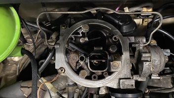

Wow, schick! Mir wäre er etwas zu tief, aber es ist ja Geschmackssache. Auf alle Fälle solltest du dich bei diesem schönen Autowagen nicht von der 2E2-Diva ärgern lassen. Alles hinzubekommen. Besorge dir am besten bei Gelegenheit einen gleichen Vergaser, denn kannst du dir dann mal zurecht mal, mal zum Testen aufbauen und weglegen. Meiner, in dem der 2E2 werkelt hat ähnliche Besitzer und Laufleistungsdaten, wie deiner. Ist aber -wie die Cabrios hier- in Osnabrück vom Band gelaufen. Schönes Wochenende und gib mal Rückinfo, ob das Problem behoben wurde. Gruß René
MannoMann,diese 2E2 VergaserStory endet hoffentlich für den Protagonisten zufrieden stellend!
...nach Dehnstoff,Kaltlaufregler,Ansaugvorwärmung
ectr.....Hast du am Vergasermotor noch einen Kaltlaufregler dran? Habe ich ja noch nie gesehen!?
Ich hab die düse mit bremsenreinger gereinigt und mit druckluft ausgepustet. Weist du zufällig noch welche düse passen würde?
Das hatte ich damals auch versucht, aber das reicht nicht. Ich hatte noch einen 2e2 Schrottvergaser aus einem 90 PS. Dessen Düse hat die gleichen Maße. Ansonsten kannst du dir alternativ sogenannte Vergaserdüsenreinigungsnadeln besorgen. Kosten nicht viel. Ich kann dir aber nicht schreiben, welche Dicke sie haben muss, um die Düse unten freizubekommen. Ansonsten mal mit der Düse zum nächsten Moped- oder Rasenmäherreparateur gehen. Die haben bestimmt sowas. Die Düse ist mit großer Wahrscheinlichkeit unten am Ausgang verstopft.
Das liest sich schon mal nicht allzu schlecht. Ich befürchte jedoch, dass du die Düse nicht richtig sauber bekommen hast, denn deren Öffnung ist sehr klein. Ich hatte damals keine so dünne Vergasernadel da und die Düse aus einem anderen Vergaser eingebaut. Das mit der Teillastanreicherung hättest du wahrscheinlich erstmal sein lassen können, aber nun ist es wie es ist. Berichte bitte mal weiter. Ich denke, das könnte anderen zukünftig auch noch weiterhelfe. Die Düsen verharzen leider, was sich dann eben im Standgas so auswirkt, wie bei deinem.
