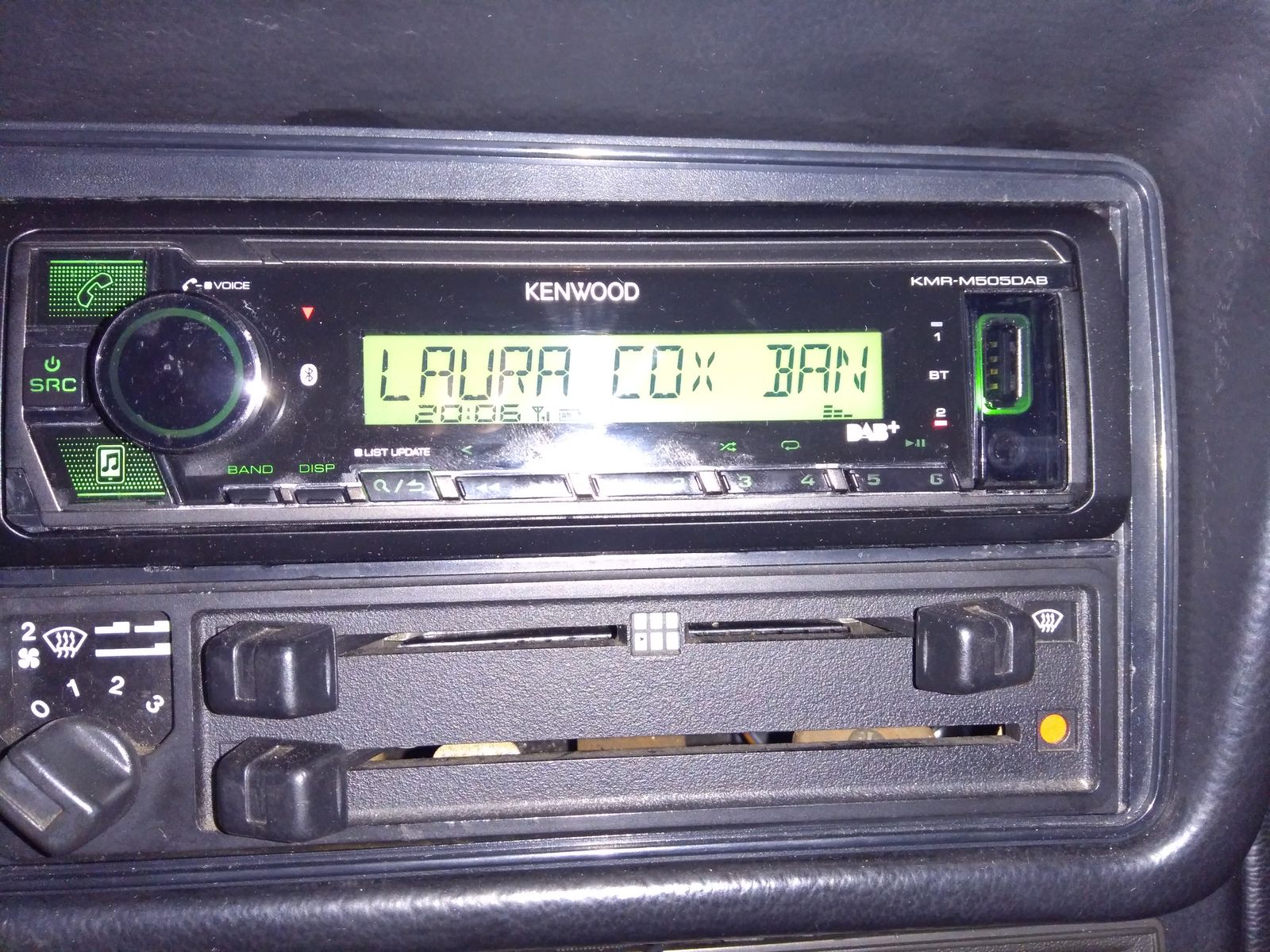

    Servus, ich habe in meinem das Kenwood KMR-M505DAB eingebaut. Jetzt gibt es -glaube ich- den Nachfolger KMR-M506DAB. Hat, was du möchtest. Ist ein sogenanntes Marineradio. Display lässt sich bei allen Lichtverhältnissen ablesen. Nachteil: gibt es nur in Silber. Ich habe mir die Mühe gemacht, und meines schwarz matt lackiert.

    Benötigt knapp 3,3mA - gemessen im ausgeschalteten Zustand in der gelben Dauerplus Leitung zum Radio. Du kannst ihn aber auch komplett abklemmen. Die Funktion der nicht flüchtigen Speicher im Radio funktioniert. Also auch wenn längere Zeit keine Spannung anliegt, musst keine Einstellungen oder Senderspeicher frisch programmieren. Der Radio hält den Speicher aufrecht...
    Super, danke dir. Das ist ein akzeptabler Wert.
