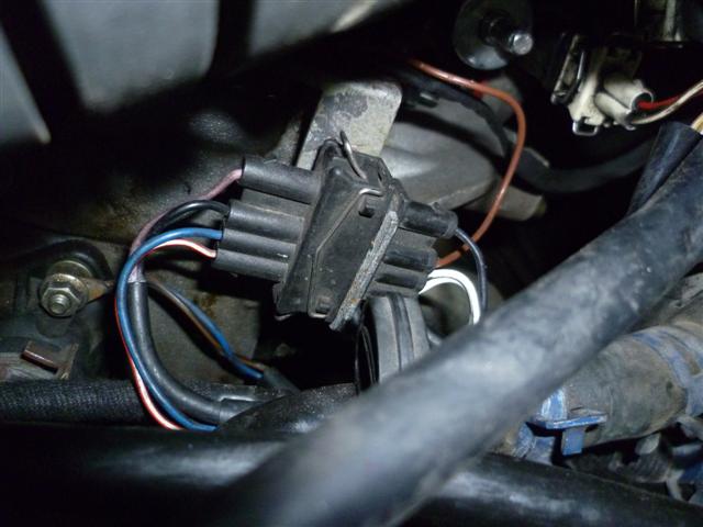

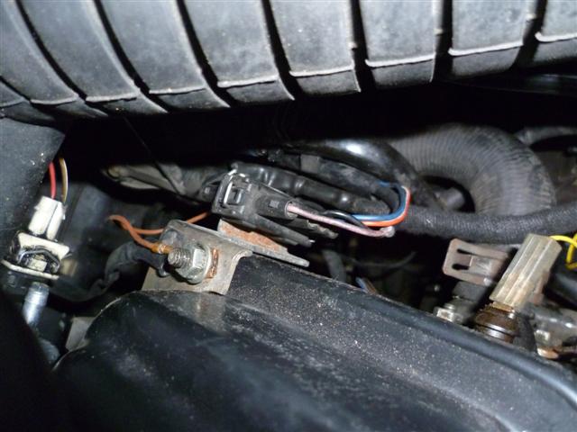

der schwarze und der blaue Geber haben nichts mit dem Ventilator zu tun.
Der Ventilator wird mit dem Geber links unten im Kühler geschaltet.
welchen Widerstand hat denn der schwarze Geber bei kaltem und bei warmem Motor?
Hast du die Kontakte am Geber und Stecker schon mit Kontaktspray behandelt?
