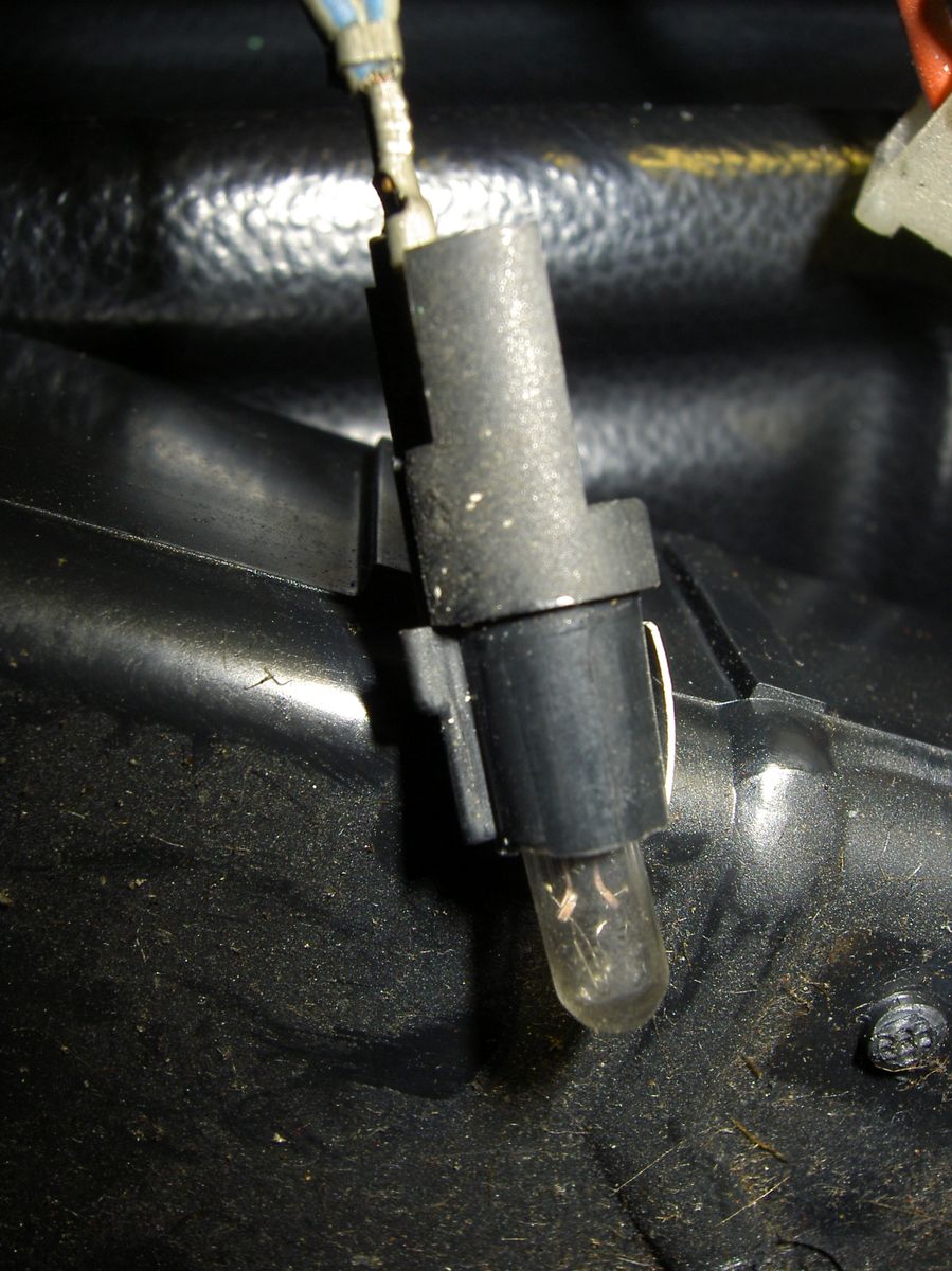

Aber ich habe festgestellt, dass wohl unterschiedliche Düsen verbaut wurden, da die Gewinde zur Kraftstoffleitung unterschiedlich sind
Da mußte seitens des Vorbesitzersünders wohl mit Gewalt Geld gespart werden

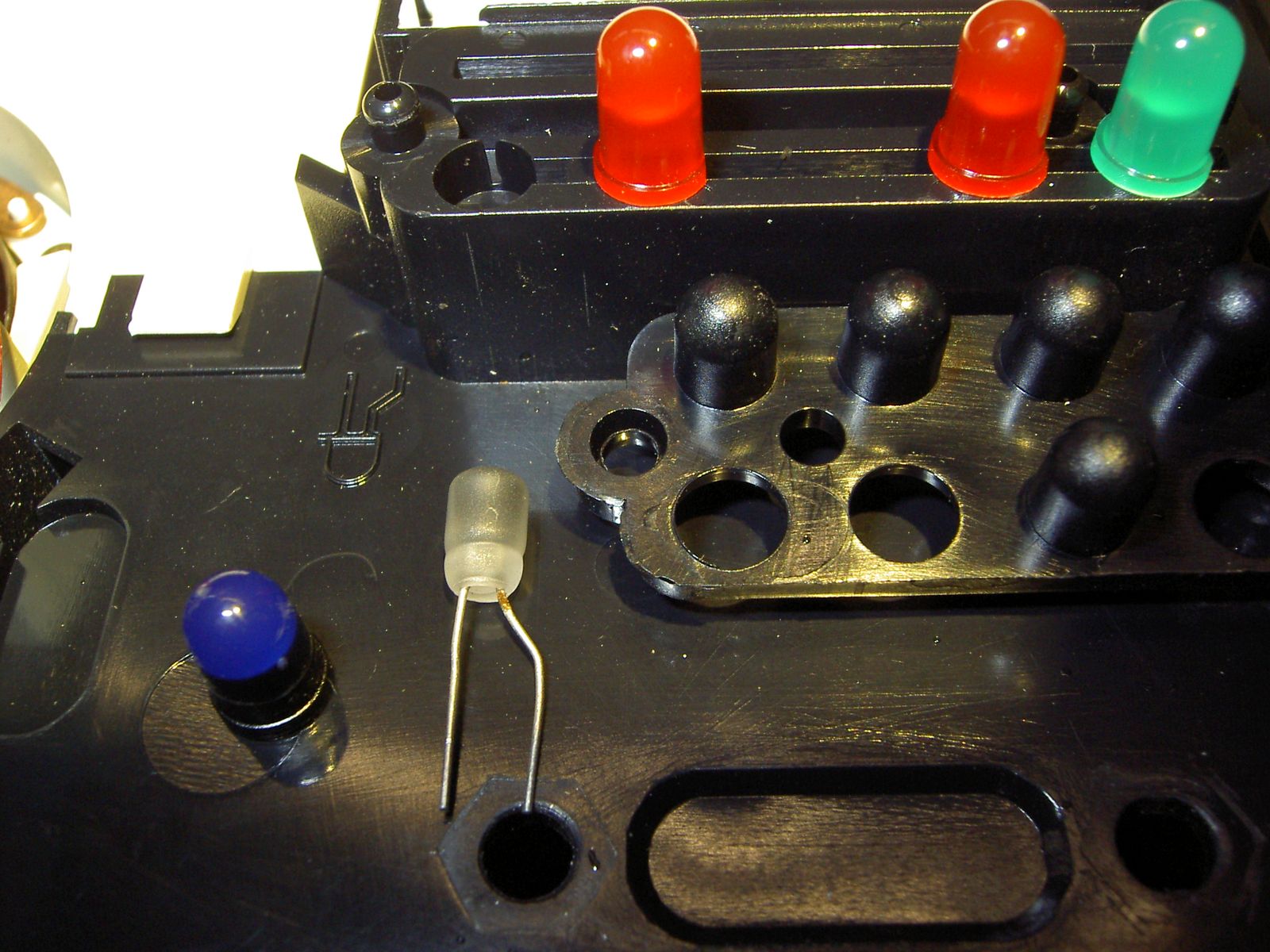

wie du richtig abgelichte hast, eine kleine Glühbirne
Also IST das winzige Dingen gar keine Diode
Dann wäre das ja peng wo plus und minus ist und ich hau die vom 2er einfach da rein
Ein Versuch wäre das Wert
Meinste das diese hier passend sind ?
10X OSRAM ORIGINAL W2,3W W2x4.6d 12V 2W 2723 ORIGINAL WEIß 2,3W PKW KFZ | eBayEntdecken Sie 10X OSRAM ORIGINAL W2,3W W2x4.6d 12V 2W 2723 ORIGINAL WEIß 2,3W PKW KFZ in der großen Auswahl bei eBay. Kostenlose Lieferung für viele Artikel!www.ebay.deIch kann mich ja mal abquälen

Moin liebe Gemeinde
Ich hätte da gerne ein Problem
Ich habe einen Tacho überholt aber leider nur einen Teilerfolg erzielt.
Punkt 1: Die MFA war angelaufen:
Also Überholsatz rein - nun funktioniert sie wieder zu 100% - hab ich ja nicht zum 1. mal gemacht
Das Problem dies mal: die Anzeige ist kaum ablesbar - die 7-Segment-Anzeige ist extrem schwach - Die Tachobeleuchtung funktioniert hingegen - ist nur leider sehr dunkel.
Was kann ich da bitteschön noch tun um die Anzeigekraft zu erhöhen ?
Punkt 2: DIe Fernlichtkontrolle leuchtet nicht - das hat sie auch VOR der Zerlegung schon nicht getan. Meine Vermutung ist nun das die Diode im Endeffekt selbst im Eimer ist. Fällt jemandem eine weitere Idee ein woran es liegen könnte ? Sonst ist der Tacho funktionell - nur die Diode will nicht.
Eine weitere Frage dazu: habe noch zig Tachos vom 2er rumliegen - würde diese Diode im Zweifelsfall passen - weiß das einer
Um´s Zerlegen werde ich wohl ohnehin nicht drumrumkommen - deswegen die Frage ob diese Diode passend wäre
Vielen Dank über euren Erfahrungsschatz im Voraus

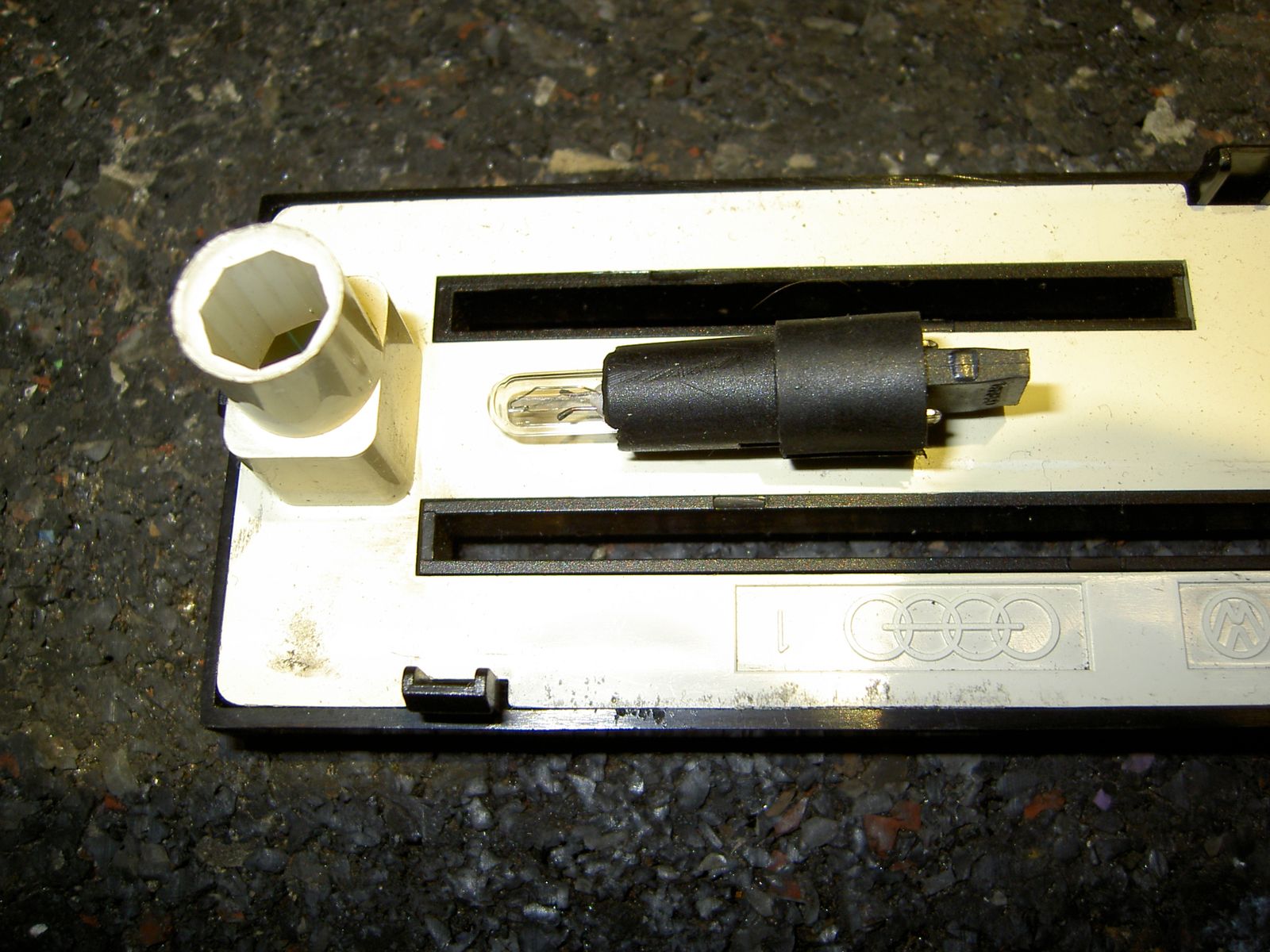

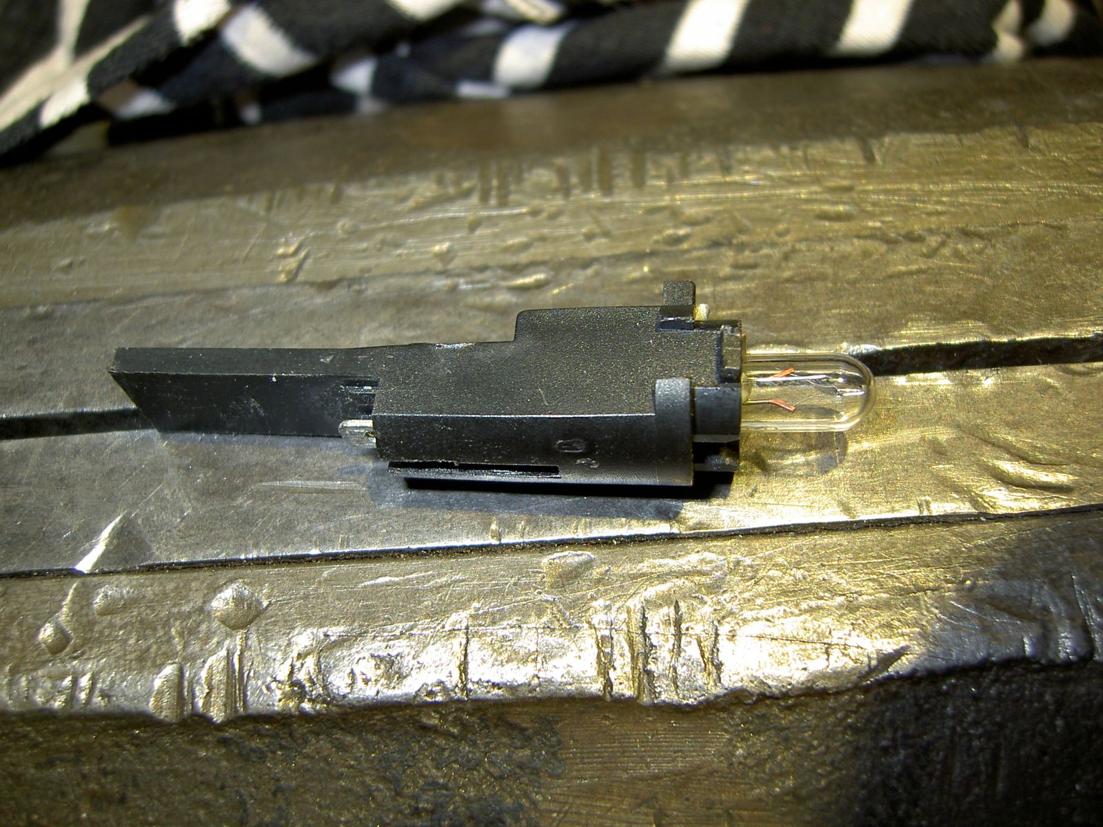

Moin liebe Brüdern und Schwestern !

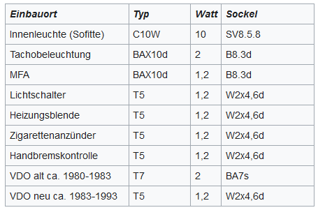

Ich kenne zwar diese Liste aus der Wiki:
...aber brauche dennoch Hilfe um die korrekten Teile zu organisieren.
Zum Fahrzeug: Es ist ein 85er GLI
Ich brauche dafür folgende Lampen:
1. Warnblinklichtschalter: (Massekontakt am Fuß, Plusversorgung über Bajonett Schalter-Intern am Kopf)
2. Beleuchtung der Heizungsblende: (Rund, 2 Kabelschuhe, zum Einschieben, kein Bajonett)
3. Aschenbecherbeleuchtung (Plusversorgung über Kabelstecker am Fuß, Masse über Schleifkontakt vorne, zum Einschieben)
Ich war schon am Wühlen (bei Ibäh und Werk34 und hassenichgesehen - immer nur das Standard-Tachozeugs vorhanden falls überhaupt) aber vielleicht ist jemand in der Lage mir die Originalteilenummern rauszusuchen oder mich sogar mit einem Link zu den korrekten Teilen zu versorgen so fern es die überhaupt noch gibt
Im Zweifelsfall muß ich in den sauren Apfel beissen und versuchen dort die Lampen umzulöten - aber da versuche ich gerne drumrumzukommen
Vielen Dank schon mal im Voraus
