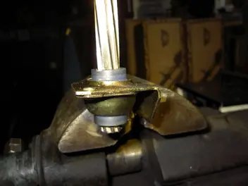

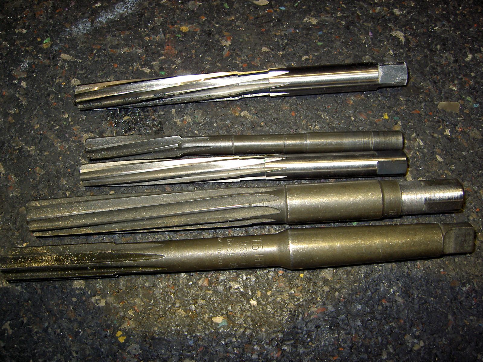

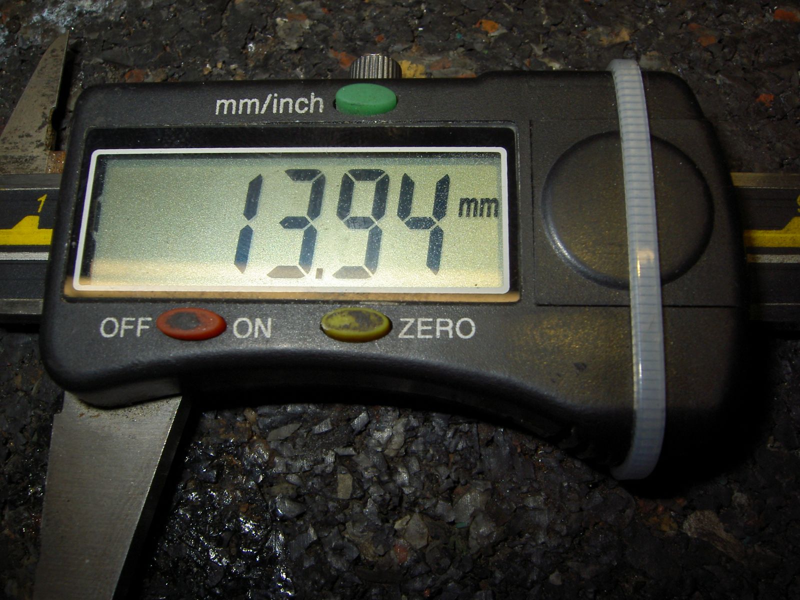

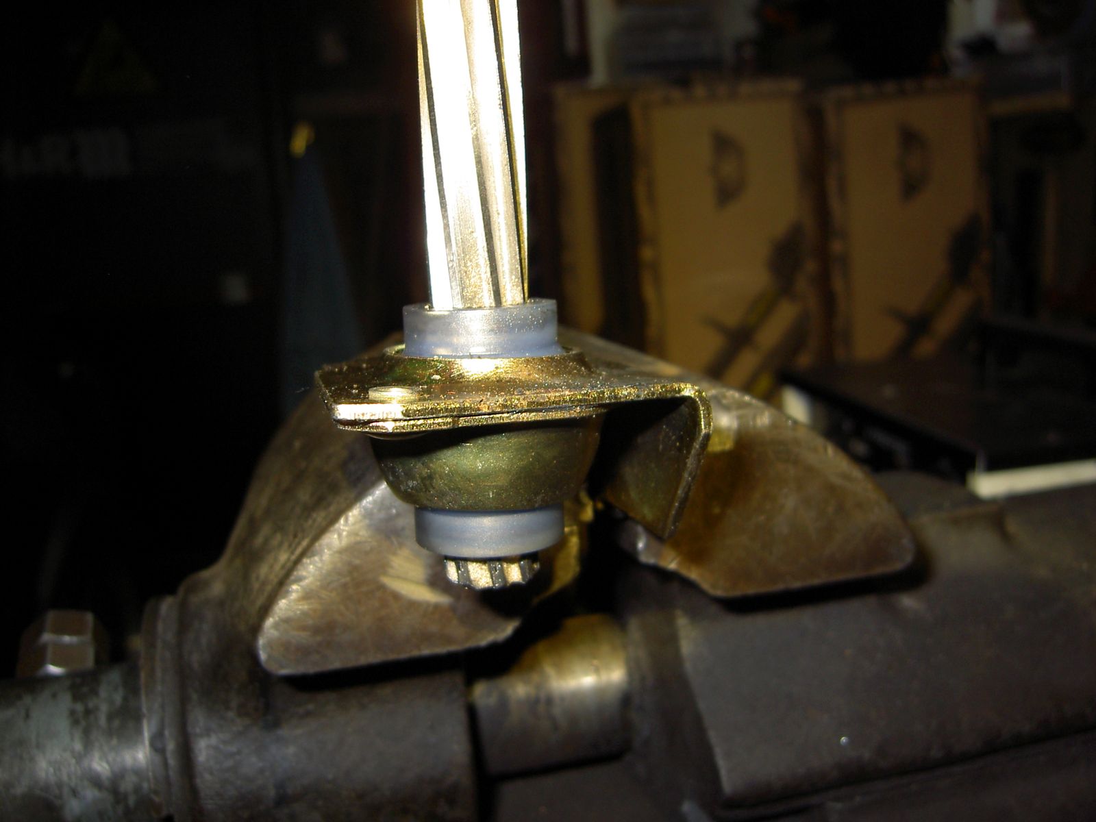

Hab dem Gummipömpel heute die Meinung gesagt
Habe mich mit Reibahlen eingedeckt und diese Technik mit brontalem Erfolg angewendet
14 mm Durchmesser Reib-Dingens - Halter rausgerupft - Bohrmaschine marsch - paar mal hin- und her - war gar nicht schwer - angesetzt - immer noch zu eng - noch mal nachgeahlt - paßt - flutscht - und hat Luft
Ich hab so lange geahlt bis sich der Halter wenn man ihn losgelassen hat von alleine mit der schweren Seite auf der Schaltstange nach unten drehte
Hier nun die spannende Diashow:
Dann hab ich das Ding wieder reingekloppt und schon war das so wie das muß
Danke für den Schubs in die korrekte Richtung liebe Leute
