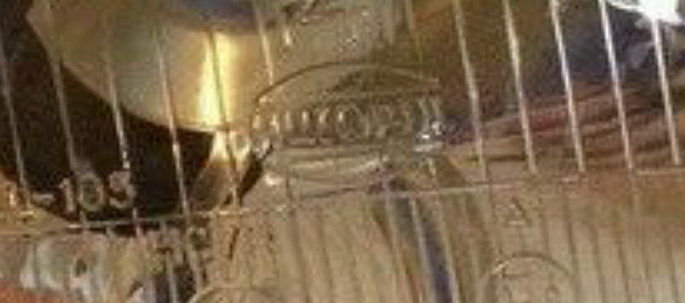

    So kurzer zwischenstand, bin bei Ebay fündig geworden neue Scheinwerfer mit Motoren für 200€
    Der Hersteller ist AUTOPAL:
    Für den Zweier mit LWR kosten die 16 € das Stück:

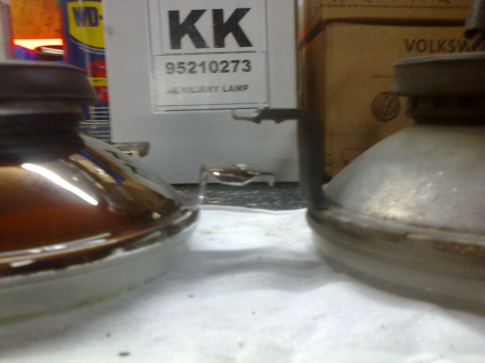

    Golf2 Fernscheinwerfer passen von der Optik nicht in den Einteiler vom Cabrio weil sie kürzere "Beine" haben
    Genau :|
    Man betrachte den Unterschied
    Ich hätte da damals fast jeden Preis bezahlt für neue Fernscheinwerfer
    So geht es mir heute noch ?(

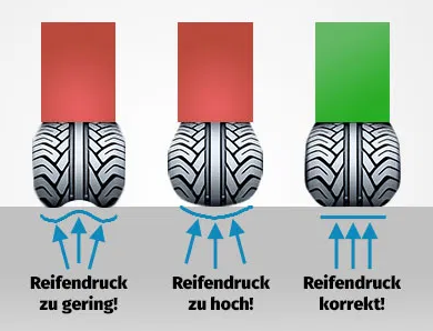

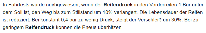

    Zu geringer Luftdruck ist wesentlich unschöner als ein zu hoher. Zum Überwintern sind 3 oder auch 3,5 bar gar kein Problem - man kann die ruhig so weit aufpumpen um die Standplaten zu vermeiden.
    Was ich persönlich zum Thema "Luftdruck" jedoch als Blödsinn erachte ist dabei das MITTLERE Bild:
    Vor vielen vielen Jahren gab es eine Studie die uns der Berufsschullehrer vorlag - und zwar das Fahren sämtlicher (Auto)-Reifen bei ständig 3 bar - unabhängig von Sommer- oder Winterbereifung - die hat mich fasziniert und wurde gleich von mir getestet und bis heute durchgesetzt.
    Jede Reifenluftdrucktabelle im Tankdeckelchen oder auf der B-Säule ist immer nur ein Kompromiss und nichts weiter - das war noch nie anders.
    Es handelt sich um STAHLGÜRTELREIFEN die nicht zum Ei werden wenn der Druck zu hoch ist - die werden nicht rund - ganz bestimmt nicht. Der Stahlgürtel läßt sich nicht dehnen ?(
    Ich selbst fahre seit ca. 30 Jahren 3 bar auf allen Autos - egal mit welcher Bereifung - KEIN Reifen war bis jetzt mittig abgefahren - die Profiltiefe war immer über die ganze Breite gleich. Einen erhöhten Reifenverschleiß konnte ich auch nirgends feststellen.
    Im Sommer fahre ich unsere lokale 180° Autobahnabfahrt (mit dem 2er) in Geschwindigkeiten runter das schon oft die Frage "bist du wahnsinnig ?" kam. Natürlich bin ich das. Der hubraumstarke Super-SUV der mich gerade noch schieben wollte wurde dann in den Spiegeln immer kleiner - die elektronischen Gizmos lassen ihn in meinem Rückspiegel fast verschwinden. An der nächsten Ampel rücke ich mir dann den Rückspiegel zurecht - schön das der PS-Protz auch schon endlich da ist ^^
    Und das alles mit 3 bar. Keine Spur also von "zu wenig Bodenhaftung" oder "verlängerter Bremsweg" - das habe ich bei einem der ADAC-Sicherheitstrainings auch mal ausprobiert - die hatten einen Luftprüfer vor Ort und ich hatte nix anderes zu tun als mal bei 1,8 bar und einmal bei 3 bar eine Vollbremsung (mit eingeschaltetem ABS) hinzulegen. Fazit: bei 3 bar ist er sogar minimal früher zum Stehen gekommen.
    Schade das VW viel auf Frontantrieb gesetzt hat - fährste quer siehste mehr - ich bewundere immer meinen Kollegen mit seinem C-Koffer der die Fliegenleichen meist auf der Seitenscheibe hat :D
    Soviel meinerseits dazu :wink:
