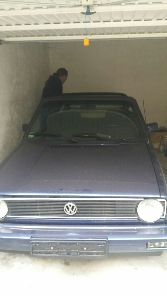

Phönix stand jahrelang verlassen und vergessen in einer Dortmunder Garage rum (ich glaube 6 Jahre) und ich habe ihn aus dem Dornröschenschlaf erweckt. Als ich ihn traf war er total bemitleidenswert - voller Steinschläge, Kratzer, Beulen, Dellen und mit porösen Schläuchen, festsitzenden Bremsen, Liebesentzug, erheblichem Wartungsstau und Inkontinenz behaftet. Nach dem der ehemalige Halter mir den Wagen knapp 3 Jahre lang angeboten hatte kaufte ich ihn letztendlich doch. Ausschlaggebend war der einzigartige Preis den er am Ende dafür haben wollte - es war ein Kaufbefehl. Er hatte sich mittlerweile ein neues Audi Cabriolet gekauft und dabei das Interesse an dem Kleinen verloren. Es kamen Viele die Interesse bekundeten aber als er gehört hatte was die damit vohatten waren die Verkaufsgespräche schnell beendet - er wollte das er in gute Hände kommt. Von "Radkästen ziehen" über "120 tiefer" bis hin zu "Biturbo-Phantasten" war alles dabei sagte er. Und dann gehörte er plötzlich mir - bei einer Nacht- und Nebelaktion zog ich ihn zur Werkstatt und stellte ihm sein neues Zuhase vor - er fühlte sich sofort pudelwohl. Mit einer dicken Staubschicht versehen sah er aus als ob er lange unter einer Vulkan-Asche-Schicht schlief. Da ich jedem meiner Autos einen Namen gab so kam nun das Cabrio was nur knapp dem Tod entronnen ist ebenfalls in den Genuß - ein Überlebender der Abwrackverarsche. ![]()
Ganz am Anfang nannte ich ihn "Caribo" - weil sich das irgendwie lustig anhörte ![]()
Aber als ich dann von einem Blitz getroffen wurde, gefühlte 1000 mal drumrumlief und anfing eine riesige Bestell-Liste anzufertigen, zig Telefonate führte, Leute aktivierte, haufenweise Geld veruntreute und anfing ihn zu zerlegen wurde mir klar das das was ich da vorhatte nicht mit "Caribo" bezeichnet werden sollte. Phönix aus der Asche - ein mythisches Wesen - genau das ist er für mich - und genau so sollte er auch heißen.
Ich habe sogar im Garten eine Taufe nach der Zulassung veranstaltet (ohne Flaschen dran zerschellen zu lassen) - alle die mithalfen ihn zu erbauen waren eingeladen - sogar mein Gutachter kam mit Frau und Kind vorbei um der Grill-Feierlichkeit beizuwohnen - er war schließlich auch dokumententechnisch daran beteiligt und mittlerweile ein guter Kumpel geworden - er kennt mittlerweile alle meine Autos.
Vorher: (in der Asche)
Nachher: (aus der Asche)
Ich habe den Vorbesitzer (Kumpel von mir) mit Fotos über die aktuelle Bauphase auf dem Laufenden gehalten. Er wollte immer wieder mitfahren - entschloss sich aber immer in letzter Minute dagegen. Er sagte: "wenn ich mich da reinsetze fange ich an zu heulen - ich fuhr ihn 15 Jahre lang - er brachte mich überall hin - und wenn ich den in dem Zustand wiedersehen würde dann weiß ich genau was nach meiner Hochzeit der zweitgrößte Fehler in meinem Leben war - nämlich ihn herzugeben" ![]()

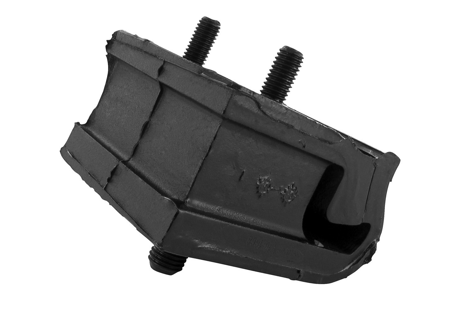

Das "Ruckeln" kann von der Getriebestütze (hinteres Motorlager sozusagen welches der 2er nicht hat) kommen - gerade wenn der Motor sich nach vorne neigt
Da ist ein Gummi drin das gerne mal ausnudelt - wenn es komplett gestorben ist knallt es sogar hübsch im Fußraum das du es in den Füßen spürst.
2. Möglichkeit: Klopfsensor - obwohl: wenn DER kaputt ist solltest du noch ganz andere Effekte haben
3. Möglichkeit: Da ist an der Drosselklappe ein Leerlaufschalter - den könnte ich mir als Bösewicht auch vorstellen - hatte allerdings noch nie Probleme damit
Das war mein Brainstorming dazu...

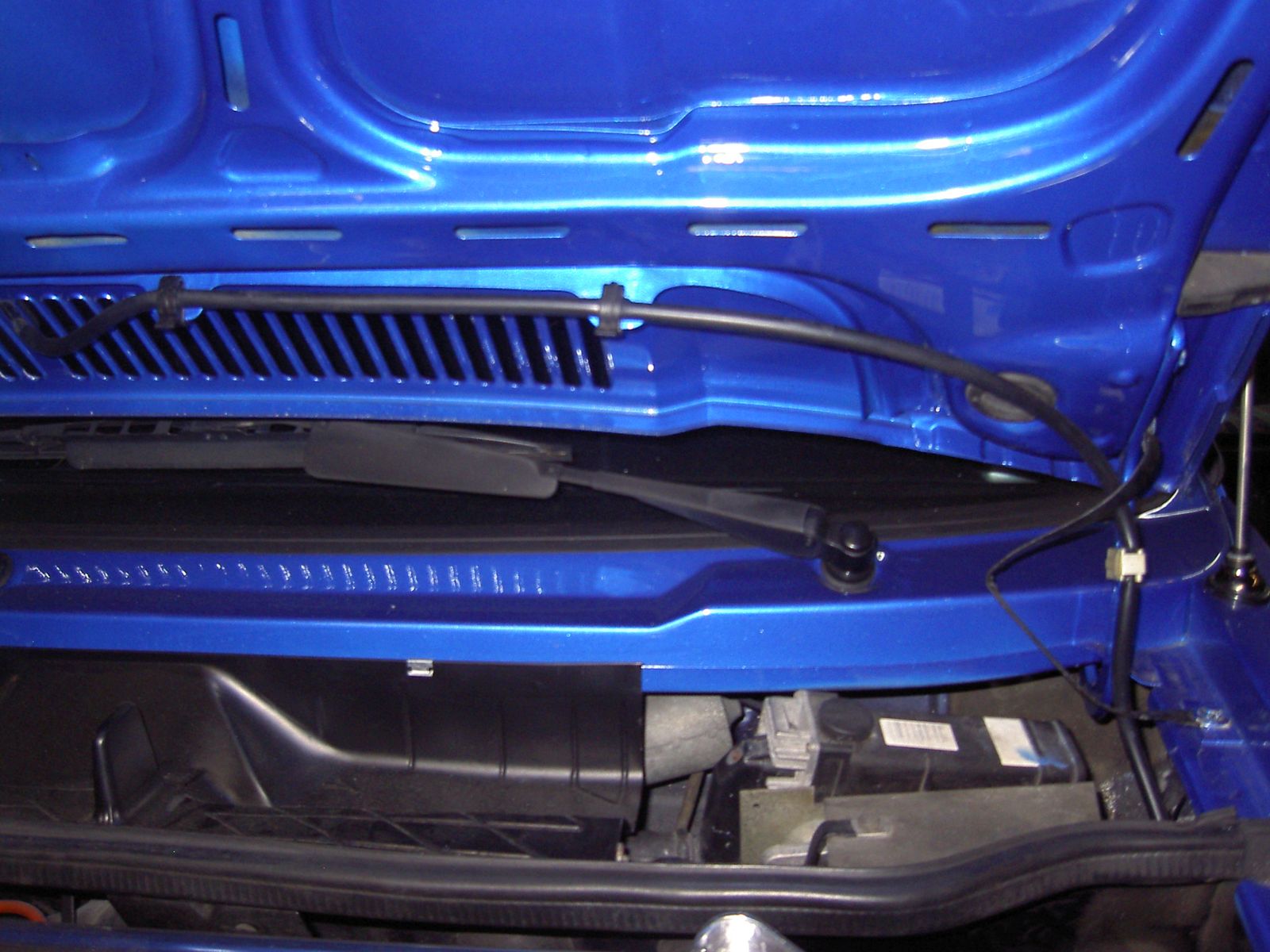

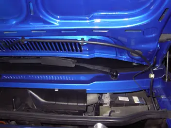

So sieht das schön aufgeräumt aus auch wenn es nicht original ist
Hübsch - gefällt mir ![]()
Dieses Gebammel des Schlauches so quer durch den Wasserkasten verlegt habe ich auch nie so wirklich verstanden ![]()

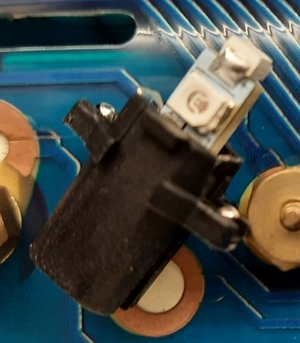

Ich habe heute das Display der Uhr erneuert und bei der Gelegenheit LEDs für die Tacho Beleuchtung eingebaut. Sieht prima aus und ist auch nicht zu hell.
Gibst du mir einen Link zu den Dingern ? ![]()
Die leuchten weiß - korrekt ?
Ein schönes kräftiges Display hast du - so muß das ![]()
