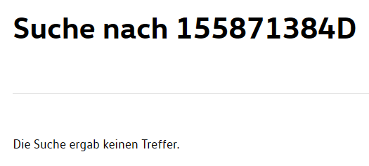

    Neuen Verdeckhebel gibts wieder bei Classic Parts.

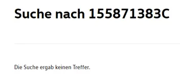

    Wo genau ? Ich selbst habe dort keinen gefunden:
    Ersatzteile für Golf 1 Cabrio | Karosserie und Anbauteile | Dächer Einzelteile
    Oder meinst du den Laden hier (der sich genau so nennt aber mit "VW Classic Parts" nix zu tun hat) ?
    https://classicparts.de/Verdeckverschluss-Oberteil

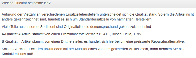

    Wenn ich schon sehe das die ATE bei den Premiumherstllern aufführen <X dann darf es doch lieber ein gebrauchtes Originalteil sein :saint:

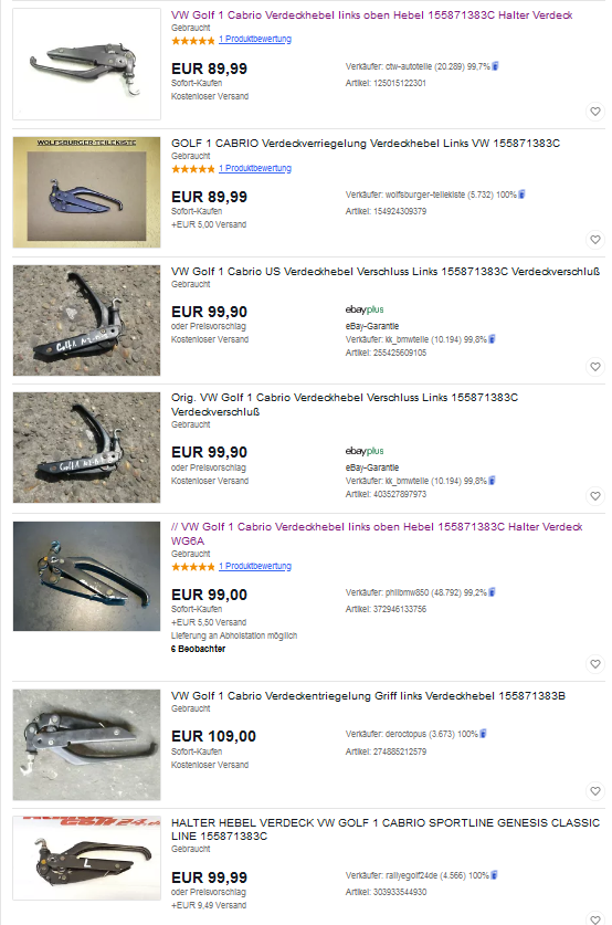

    Gebrauchten Ersatz gibt´s auf jeden Fall inner Bucht für ca. 90-100 €

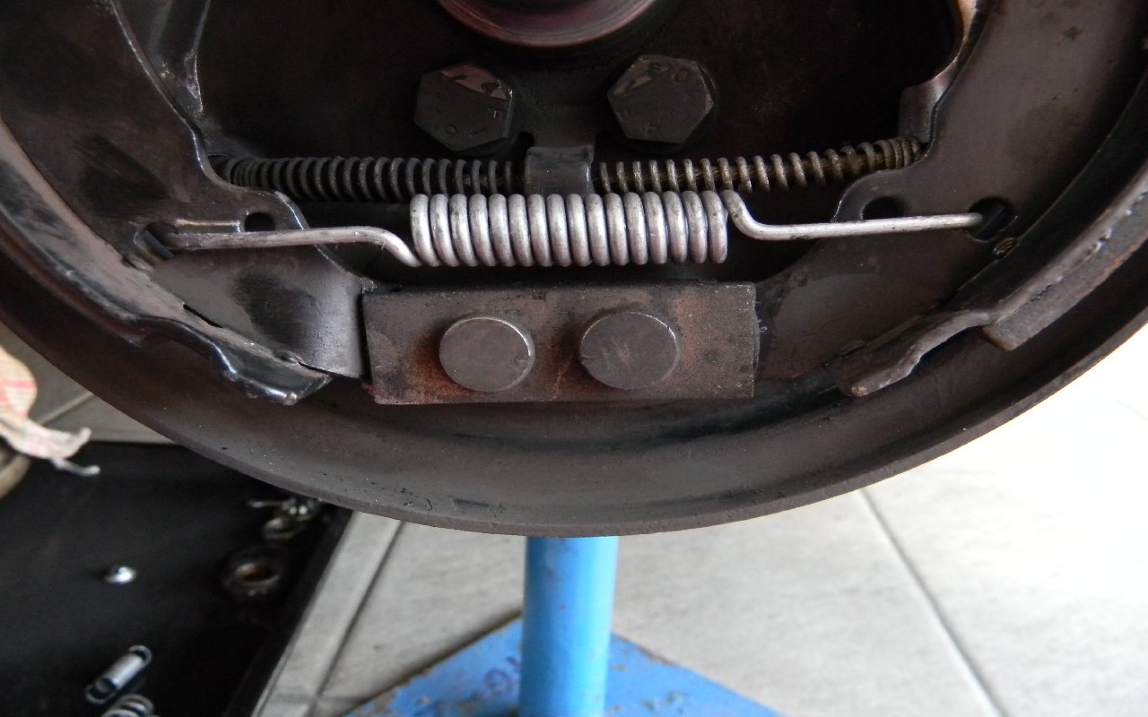

    Wenn ich mir das ausgebaute Ding so anschaue...
    Bild 3 - // VW Golf 1 Cabrio Verdeckhebel links oben Hebel 155871383C Halter Verdeck WG6A
    ...dann würde ich persönlich keine Angst haben das abzuschrauben. Falls es wider Erwarten doch irgendwelche Probleme dabei geben sollte kann ich ja immer noch zu einem fähigen Autosattler fahren - die gibt´s an fast jeder Ecke :)

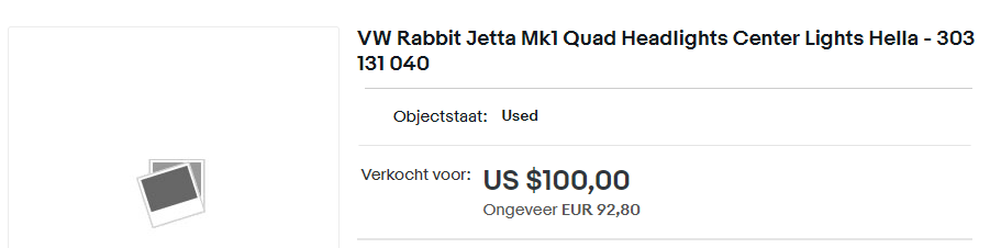

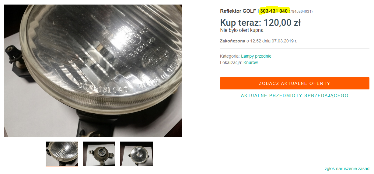

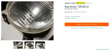

    am Außenrand: 303 131 040
    Hab auf die Schnelle nur folgendes gefunden was laut Aussage auf einen Golf 1 deutet:
    Reflektor GOLF I 303-131 040 - 7845364031 - oficjalne archiwum Allegro
    Informacje o Reflektor GOLF I 303-131 040 - 7845364031 w archiwum Allegro. Data zakończenia 2019-03-07 - cena 120 zł
    archiwum.allegro.pl
    Hier ebenso:
