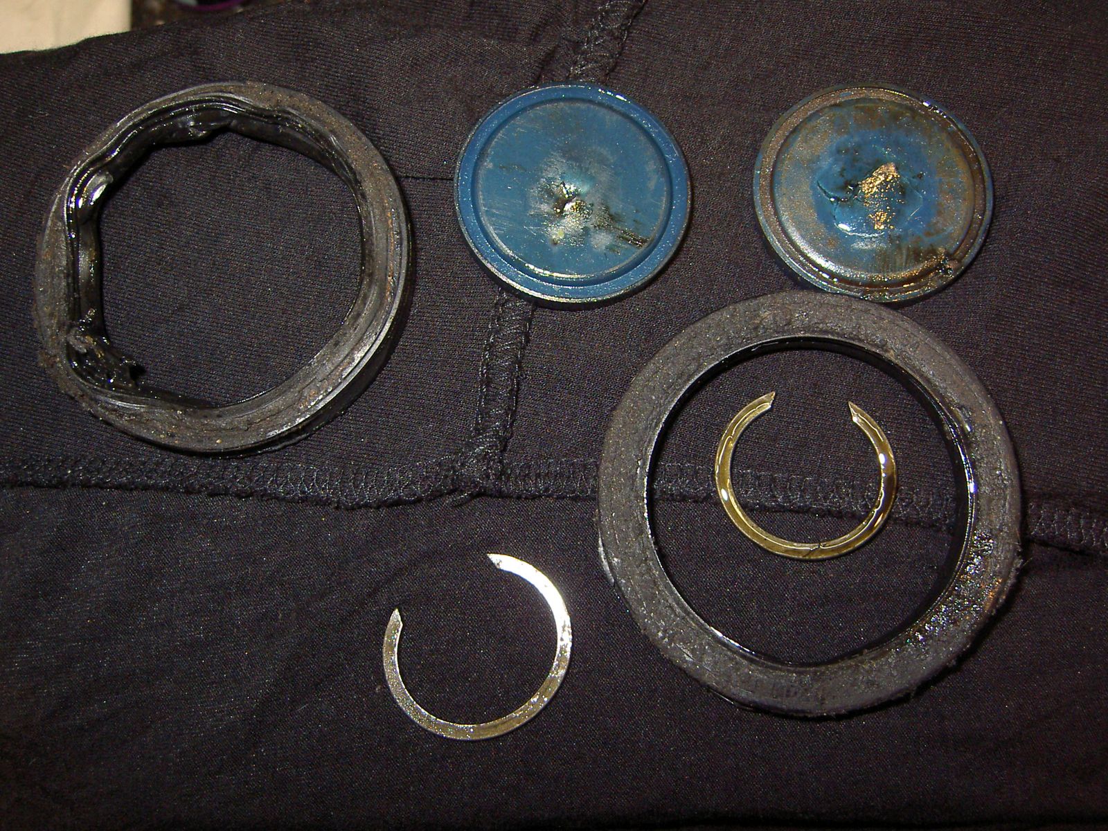

Auf den ersten Blick mag es in blau stören
Im Gegenteil. Ich kenne da einen dem das sehr gefallen würde ![]()
Schön das man die Teilenummer lesen kann: 000915413 ![]()
Der Riementausch war auf jeden Fall nicht zu früh ![]()

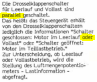

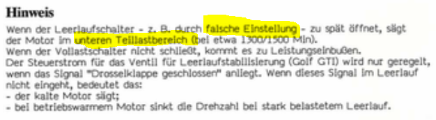

Frage: Wie funktioniert bei dem Digifantzeug überhaupt die Schubabschaltung (falls dieser überhaupt eine hat) ? ![]()
Wenn der Motor zu plötzlich da rausgeht (eine gewisse Drehzahl unterschritten) kann das auch merkwürdige Effekte haben
Ich könnte mir vorstellen das dieser Schalter (wenn er defekt ist) dem Steuergerät nicht sagen kann das "Leerlauf" herrscht und das daraufhin das Steuergerät immer noch die Düsen dementsprechend antaktet weil es denkt "der steht ja noch auf dem Gas" weil die Drosselklkappe ja angeblich noch offen ist und der Fahrer ja angeblich noch auf dem Gaspedal steht ![]()
Man korrigiere mich falls ich gedanklich auf dem Holzweg sein sollte ![]()

Auch die 2 Kabel bis zum Steuergerät könnte man durchohmen um einen Bruch auszuschließen
Versuchen könnte man das mal

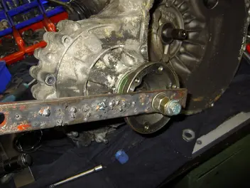

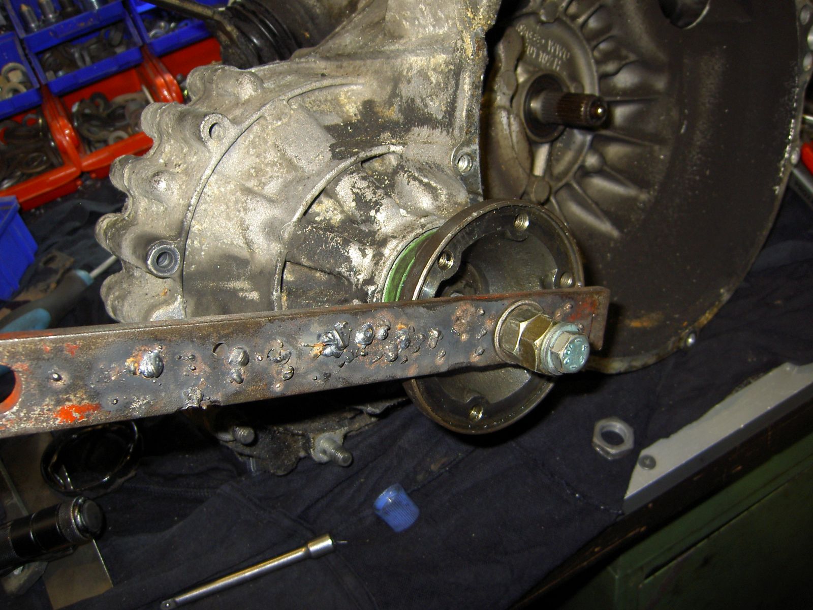

Du MUSST das Getriebe dafür nicht unbedingt ausbauen
Zugegeben ist das eingebaut noch fummeliger als auf der Werkbank aber das geht ![]()
Bitte berichte ob und wie du es geschafft hast
Ein Stück Stahl mit einem Loch, Schraube und Muttern können zum Ziel führen

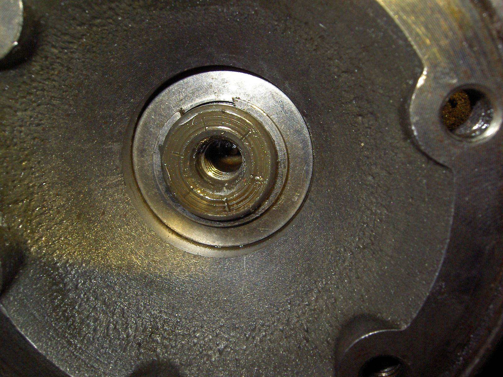

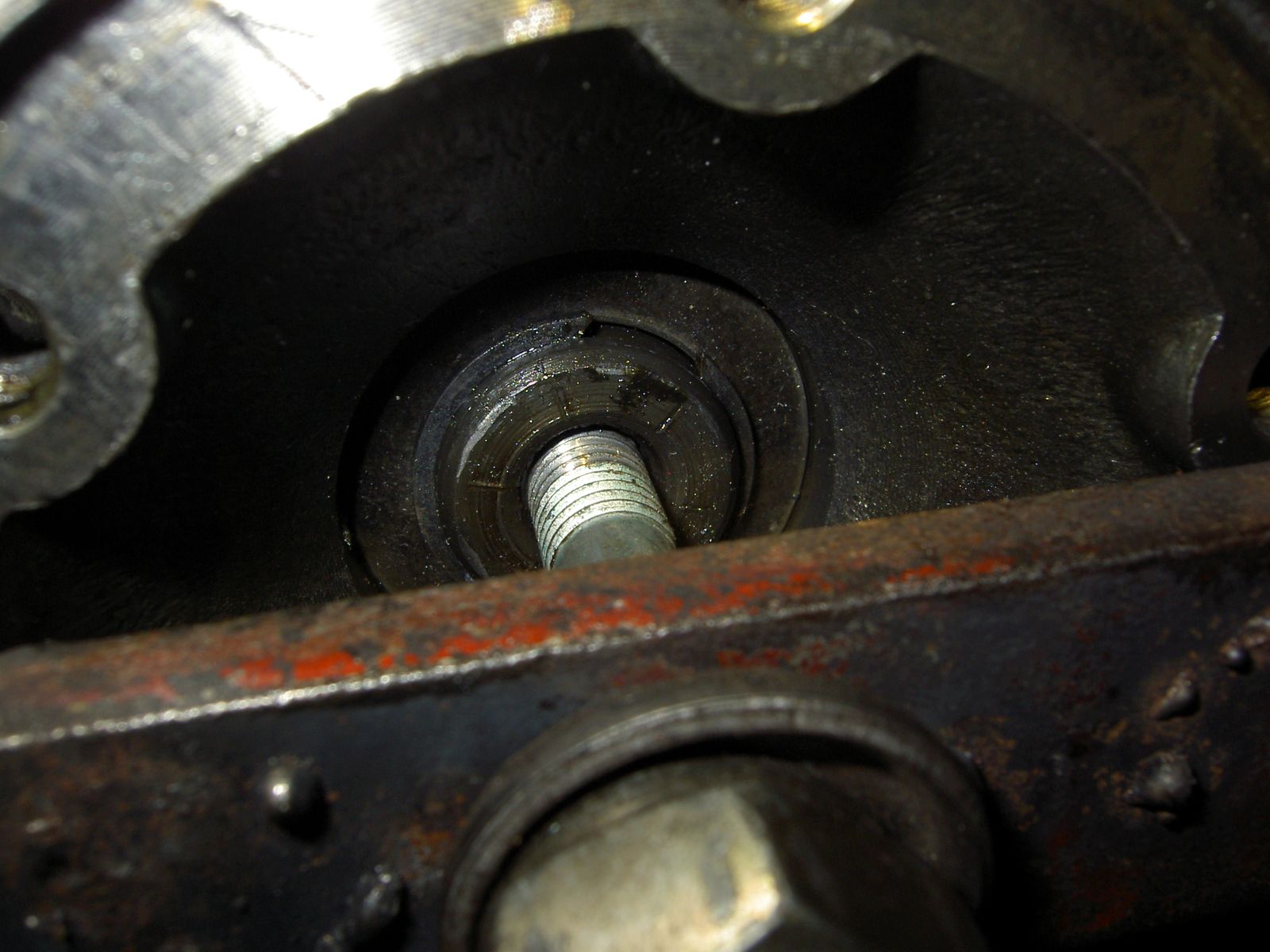

Ach du meinst den FLANSCH ![]()
Das Zeugs hier ?
Das muß so drauf - da fehlt dir sicher die Druckkraft die gegen die Feder arbeitet - dafür hab ich mir was gebaut sonst wäre das nicht gegangen:
Ob man das nun gegen einen Ring tauschen kann der mit der Zange aufgebogen wird und dann drüberflutscht ?
Hmmmmmmm - wer probiert kann verlieren...
Da drin bewegt sich ja nix - das dreht ja nur...
Kriegste den denn partout nicht drauf ? ![]()
