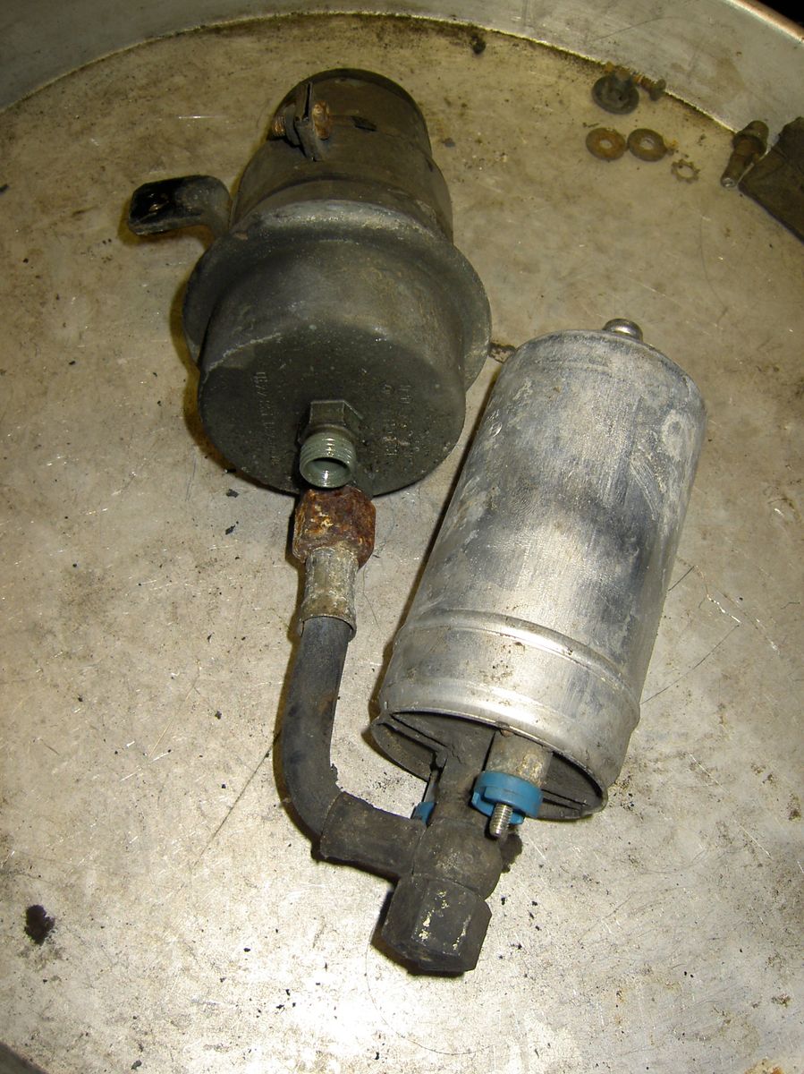

Da kommen mir Fragen wie z.B.
Was ist das für ein Relais ? Was macht es ? Wozu ist es da ? Wie kommt es da hin ?

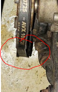

Wer sagt denn das der Bremsdruck zu gering ist ?
Keiner weiß ob die verbauten Beläge überhaupt zu dem Fahtrzeug passen oder was der Vorverbrecher da überhaupt fabriziert hat
Ich hau dem Hermann nexten Samstag die ollen Beläge um die Ohren und dann gehts ab auf die Rolle
Nur dieses mal werde ICH aufs Pedal latschen...
