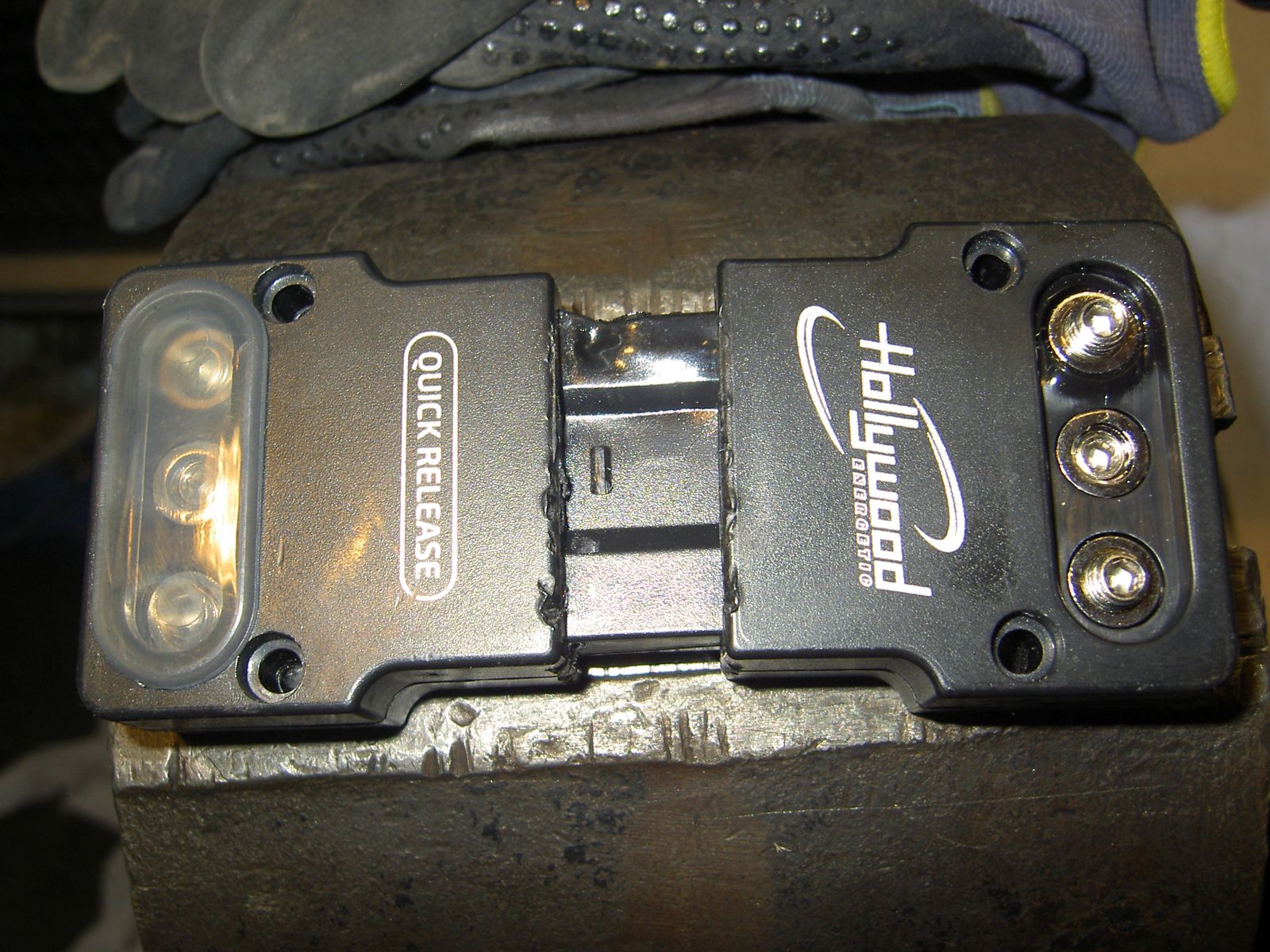

    Kommen wir nun zu Teil 3 - das "Stangen-Gemetzel" :hihi:
    Mit nem Kumpel habe ich die Stange drangehalten - mit dem Edding rechts und links einen Strich den Bereich des Ausschnittes markiert und dann die Flex beschäftigt.
    Der erste Probeschnitt ging nicht weit genug - ich mußte bis kurz vor die Biegung - also nochmal nachschneiden.
    Es tat mir innerlich irgendwie doch etwas weh die bis heute makellose Stange zu zerschnippeln :hihi:
    Als es dann paßte habe ich die Feinheiten noch mit dem Dremel herausgearbeitet.
    Da sitzt der Schlitz und die Dose sieht man gar nicht:
    Da ich gerade keinen passenden blauen Keder vor Ort hatte schnitt ich einen schwarzen Schlauch mit der Schere durch und hatte erst mal einen Rand:
    Vielleicht pinsel ich das Schwarze vom Flexen auch einfach mit dem Lackstift nach - mal sehen...
    Und dran mit dem Haken:
    Und von links:

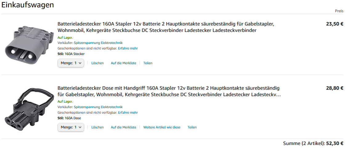

    Alternativ die QS10-S, sind dann ne Nummer Dicker
    Ich mußte erst mal nach "4AWG" goggeln - das ist die Amerikanische Bezeichnung für den Querschnitt
    Das Zeug hat was - weil:
    0,91 Ohm pro Kilometer ist ok :hihi:
    21,2 Quadrat paßt auch :thumbup:
    Und in der Mitte sind noch sage und schreibe VIER zusätzliche Anschlüsse
    Und statt 50 nur 20 € - auch gut...
    Das bringt mich nach vorne - danke sehr :thumbup:
    https://www.amazon.de/-/en/MEIN-DANK-AN-MADNESS/dp/B0B8J1NB2Y
    Ich meine im Bauhaus bei dir umme Ecke sowas gesehen zu haben.
    Geh mal in die Marine Abteilung.
    Da war ich gerade - die T-Shirts von den Vögeln siehste eigentlich nur von hinten
    Marineabteilung: Außer Polklemmen nix was auch nur annähernd meinen Erwartungen entspricht
    Elektroabteilung: "sowas hab ich nicht da - ich habe nur große Lüsterklemmen" :rolleyes:
    Die Stecker werden normalerweise für Stapler benutzt :hihi:
    Hab ich inner Firma in den Elektro-Ameisen drin - die wären schon der Knaller :thumbup:
    Ob man das merkt wenn ich die abschraube ? :saint:
    Es gibt gute 8mm Stecker für E-Bikes. Ich sag Dir heute Abend welche. Bin gerade unterwegs. Reicht 2-polig ?
    8 mm Durchmeser oder 8 Quadratmillimeter Fläche ?
    Das Kabel dürfte 25 mm² sein... 8)
