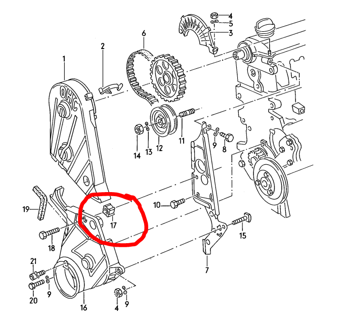

    Nicht vergessen nachher beim Rückbau den Nupsi mit zu verbauen:

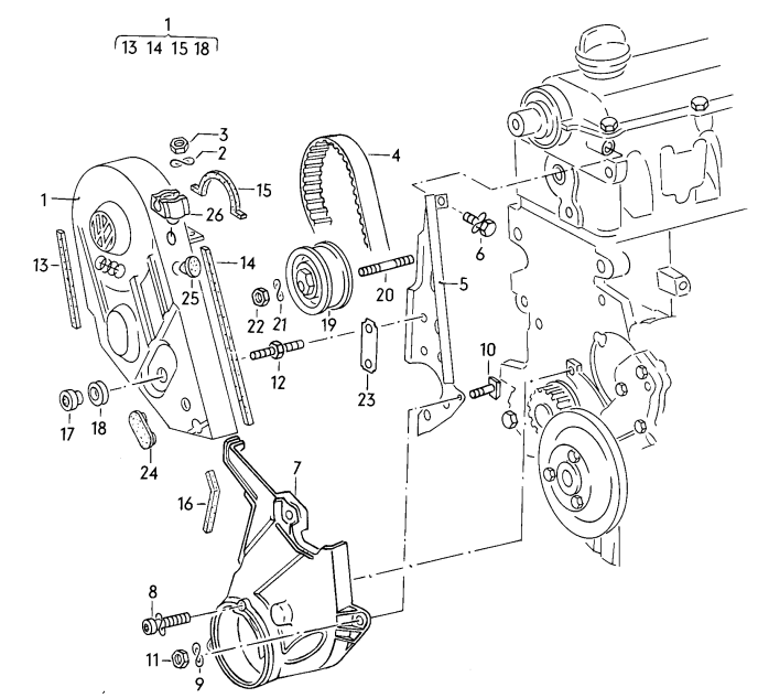

    Obere und untere Zari-Abdeckung von Febi / Topran oder JP Group = 35 €
    Der benannte "Nupsi" = 20 €
    Zari-Satz Gates / SKF = 30 €
    Beide Riemen = 25 €
    Dann bin ich schon bei 110 €
